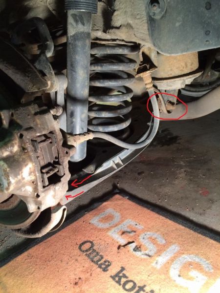

Perä tuntuu väljältä/klapilta ja puslaa sinne pitäis ilmeisesti vaihtaa, mutta tuntuu tuolla takakelkassa olevan puslaa ja tukivartta vähän joka lähtöön.. Eli onko mitään ideaa mitkä helat sinne kannattais vaihtaa?
kannattaako tuota ulompaa, joka jää jarrusatulan taakse ns. narinapuslaa vai sisempää lähteä vaihtamaan? Silmällä tai kokeilemal vähän paha sanoa kumpikohan mahtais olla huonommassa kunnossa... :roll:

Rätit ja tukilaakeri vaihtuu näppärästi pihassa kunhan auton saa kokonaan ylös, ite tavannu ajaa etupään biltsun ajorampeille, takapää tunkilla ylös ja pukit alle (kuukauden sisään taas tarkotus tehä). Pulttipyssy aika korvaamaton, muutoin joutuu joka pultin jälkeen käydä ottamas vaihteen pois ja pyöräyttää kardaania seuraavan pultin kohille.
Takapään puslista tietty kaikki kerralla, jos siitä lähtee, mut tietysti oireiden mukaan katella. Jos auto ei meinaa kulkee suoraan et vaeltelee niin kelkan kumityynyt tarkistella. Narinahela nimensä mukaan narisee, kokeilee vaikka heiluttaa autoa sivusuunnassa, selkee narina. Tai lakkaa ne narisemasta kun tarpeeks rikki. Niiden vaihto, samaten alatukivarren sisempi pusla kannattaa vaihtaa (jos ite meinaa ilman erikoistyökaluja) samalla, paikoilleen päin hankala jos ei ole tai tee työkalua, irtonaisena vaihtuu suht näppärästi samalla irtioton vaivalla.
Muut tukivarret sitten, illan parin homma kun vaihtaa kaikki, riippuu työtahdista, mut räntäsateessa pihassa pimeessä meni sen verran. Herkästi jos yks on menny niin muutkin jo aikansa eläneet, ei tarvi arpoa. Saksasta maksaa noin 100€ koko satsi missä molemmin puolin kaikki. Paitsi farkkuun ne alumiiniset.

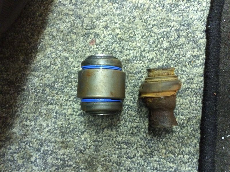

Narinapuslat vaihdoin viimeviikolla, toinen oli tiensä päähän tullut jo kauvan sitten.. Ala kuva wanhasta puzlasta
Toinen puoli oli vähän paremmassa kunnossa, mutta vaihtoon meni silti. Ei tuo narinapuslien vaihto tuntunut auttavan mihinkään.. Päinvastoin vaihdon jälkeen rupesi auto puoltamaan oikealla (se puoli millä oli parempikuntosempi hela.) pitänee viedä auto myös aurauskulmien tarkistukseen..
Mites nuo alatukivarren sisemmät puslat, minkälainen se työkalu niihin on? Pitäiskö se periaatteessa onnistua ilman sitä?

Suunnilleen samanlainen, jos ei jopa sama, kuin narinaheloihin. Ne sisemmät vaan umpinaiset. Laiskuuksissani otin alatukivarren irti, kuumailmapuhaltimella poltin kumiosan pois ja ulkokehä rautasahalla poikki. Uus paikoilleen viilapenkissä sopivalla hylsyllä painattamalla. Tarpeeks kestävä kierretanko/pitkä pultti, hylsyt ja prikkoja kaveriksi, saanee sillä taisteltua allekin päin todnäk, ilman nosturia/monttua varmaan helpompi irrallaan.
Vaihdettiinko laakerin tukikumi samalla? Rätit tietysti hyvä väännellä läpi ja jos irti jaksaa ottaa niin kokeilla ristikko. Itellä kävi siten et (ihan nyt oletuksena) kaks vuotta sitten ristikko uusittiin, pari tonnii oli hyvä, sen jälkeen känkkäilly, täryttäny ja ravistellu. Pari kuukautta sitte kokeilin väännellä ristikon, se ihan juntturassa. Liekö ollut huono laatu osassa vai pielessä oleva kardaanin linjaus joka sen särkenyt. Ne joilla enemmän kokemusta osaavat varmaan kertoa totuuden, mut olen sntanut itseni ymmärtää et ristikko pitäs olla semmonen et omalla painollaan liilkuu ku vaakaan laittaa. Mulla semmonen et hampaat irves saa vääntää et liikkuu.
