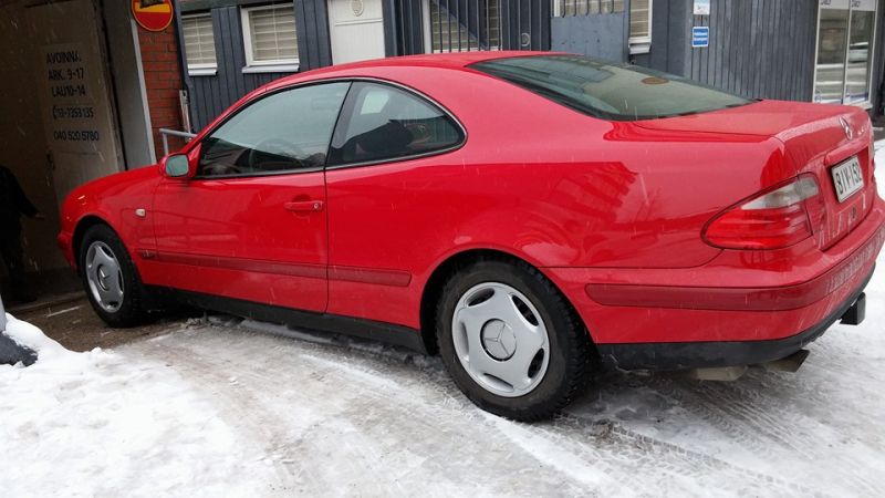

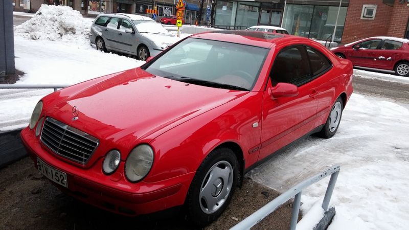

Pitkällisten neuvotteluiden tuloksena sain paremman puoliskon käännytettyä Opel-maailmasta Tähdellisten maailmaan ja pihalle ilmestyi nyt punainen kaunotar. Auto on vuosimallia -98 ja liikuttelusta vastaa 2,3 kompura automaatilla. Mittarissa on 250tkm ja mitään luxus-varusteita ei ole. Lasikattoluukku, vakkari/limitteri, sähköikkunat, -peilit ja sähköinen peräluukku kauko-avauksella. Ilmastointiakaan ei siis ole. Auto on täysin alukuperäiskunnossa ja ollut hyvällä huolenpidolla. Tuossa jokunen kuvatus laitteesta:
Sisusta on aika pornon värinen...
Uudella omistajalla on hymy herkässä ;)
Auto tuli ihan jokapäiväiseen ajoon ja tarkoitus ei ole sille mitään ihmeitä tehdä normihuoltoja + soitinpäivityksiä lukuunottamatta.

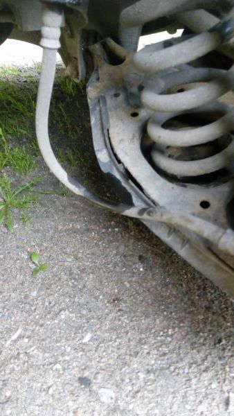

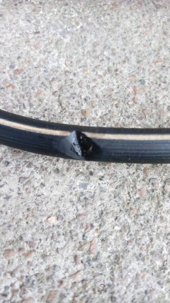

Vaimo valitteli eilen, että CLK:n jarrut ei pelaa kunnolla ja poljin painuu melkein pohjaan. Tänään tuota vilkaisin ja kokeilin jarruja pihalla, niin kuskin puolen takajarrusta lensi kaaressa nesteet pihalle, kun poljinta painoi. No eipä siinä muuta, kuin hakemaan varaosia. Levyt ja palat vaihtui samalla, kun oli aika finaalissa molemmat. Tuo jarruletkun hajoaminen vaan ihmetyttää. Letku on kuin puukolla vuoltu:

Joku h*lvetin insinööri laittanut liian pitkät jarruletkut taakse. Oikea mitta on 30cm ja noi vanhat oli 40cm. Liian pitkä letku pääsee hankautumaan alatukivarren suojamuovin reunaa vasten puhki. Joittenkin ei vaan pitäs tehdä autoremonttia, kun ei oo osaamista... Hengenvaarallista hommaa. Onneksi ei mitään ehtinyt sattumaan kellekkään...
