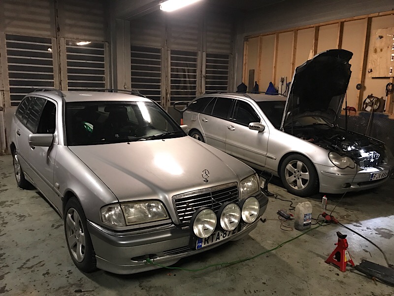

Kotona käydessä oli kolme sukupolvea ceetä:

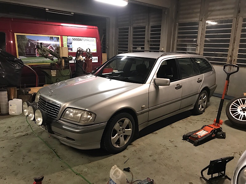

S203 lähti kiertoon, tilalle tuli s202 250 turbodiesel ja suzuki dr650 mopedi.
Näköttimet piti samantien laittaa keulaan että näkee ees jotain.

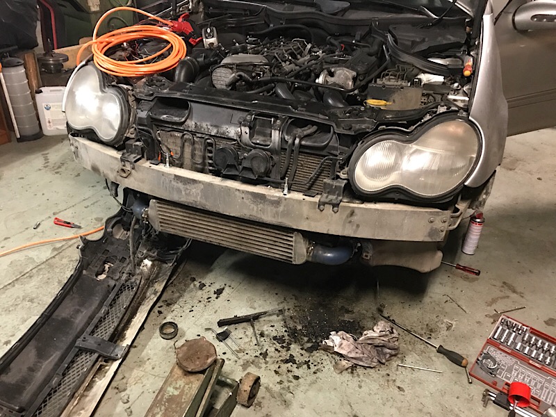

Termarin vaihdoin 2016 syksyllä ja sen jälkeen ei ole ollut ongelmia lämpöjen kans, viimetalven -40 pakkasillakin pysyi yli 80 moottorinlämmöt ja sitä lauhemmilla keleillä on olleet normaalissa. Viimasuojana nuo ämpärit ja alaritilän takana ledipötkö.. Toki on tuo niin mahoton syömään tiisseliä että pakko sieltä lämpöä on tullakki. Puoli tankkia (eli noin 40litraa) ja vähän päälle 250km tripissä näky nyt olevan.. :roll:
Ite sulatan ja kuivaan tuon auton kohtuu tiheään niin vähän säästyy enimmiltä räminöiltä.
