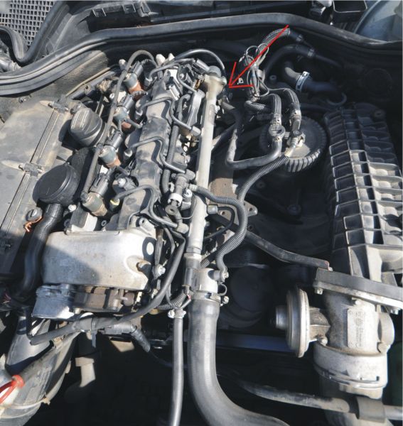

Nyt kaikki johdotukset ja liittimet on katsottu. Onko niin että kampiakselin sensori on vaihdelaatikon ja moottorin liitoskohdassa missä kuvassa on punainen nuoli. Näyttää erilaiselta mitä varaosaohjelmat tarjoavat rekisterinumeron mukaan. Sensorissa on kiinteä johto ja varaosaohjelmat tarjoavat sensorin jossa on kaksi liitintä. Sensorin johto menee imusarja alla olevaan liittimeen jossa kolme johtoa. Eli katsonko väärää sensoria?Kuva

Kuva vielä vaihdelaatikon ja moottorin välistä missä sensori on ja siitä lähtee yksi johto suoraan ylöspäin.Kuva
Viestit: 7331
Tuo on juuri se kampiakselin asentoanturi.
