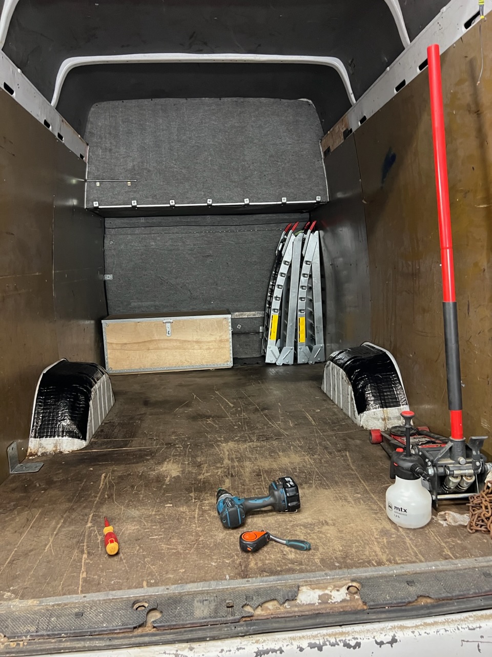

Tänään sain tyhjennettyä kontin turhasta, jäljelle jäi kettinkiä lukuunottamatta vain tarpeellinen. Mukavan kokoinen takaboksihan tuossa näky olevan. :!:

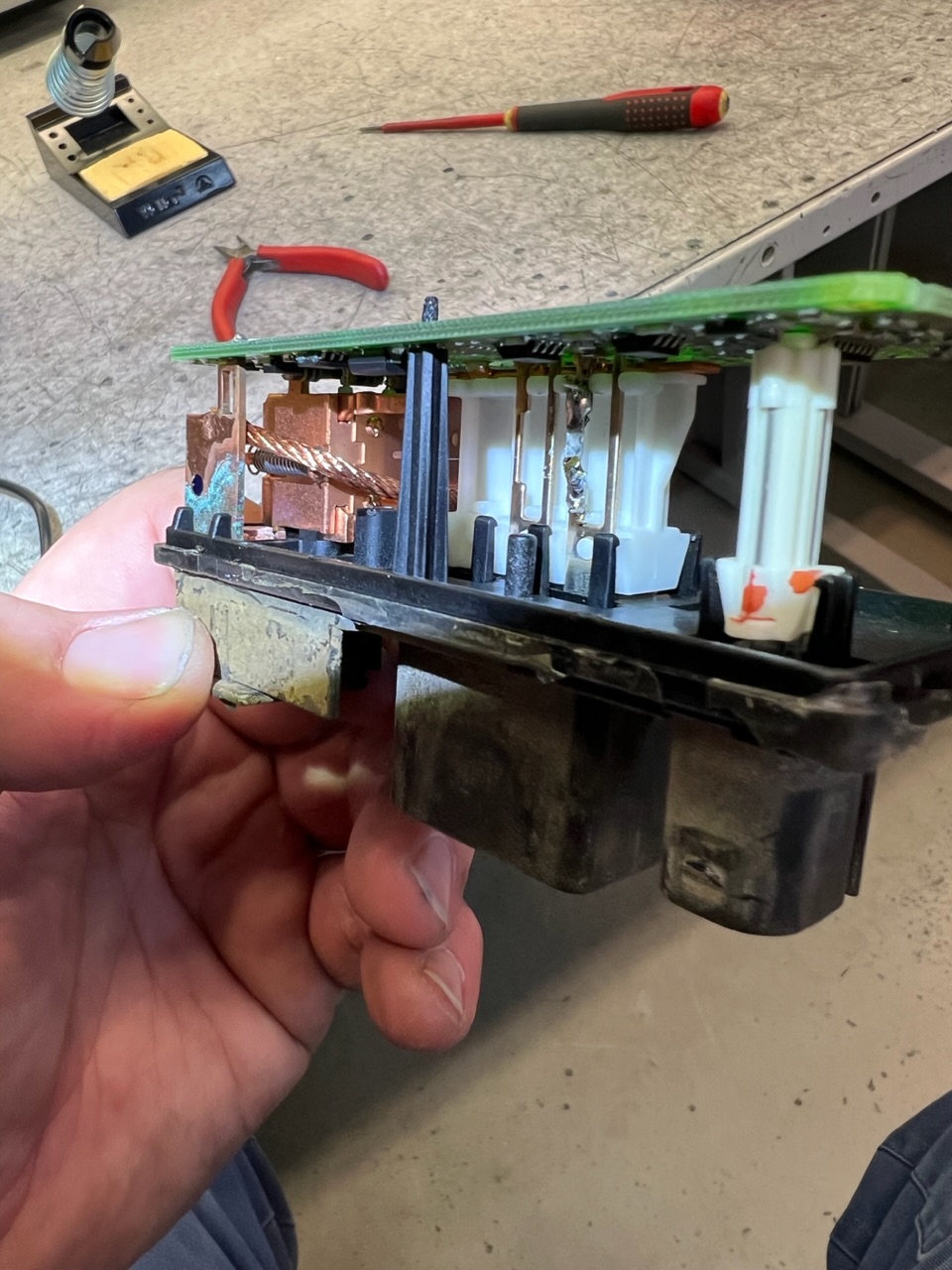

Ei raskinu ostaa uutta hehkurelettä ennenkuin tutkinu vanhan. Eilen sitte arvelin että sen verran tympäsee tuo hehkutuksen merkkivalo jo että mittasin hehkut jotka oli kaikki kunnossa ja tempasin releen irti. Siellähän oli vikakoodin mukaisesti 2pytyn hehkun ”sulake” palanu. 30A maksi sulakkeesta pätkä lankaa rumasti tinattuna kiinni nii johan rupesi toimimaan. 8)

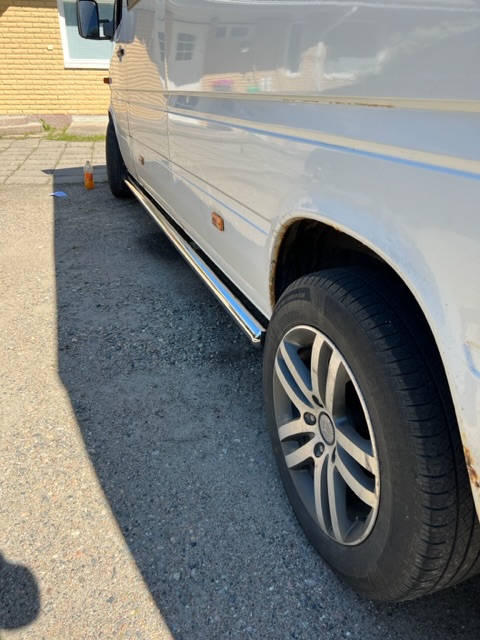

Ja kylkiputketkin sain tänään laitettua sekä hiekkapuhalluspistoolin hankittua nuita ruostepisteitä varten.

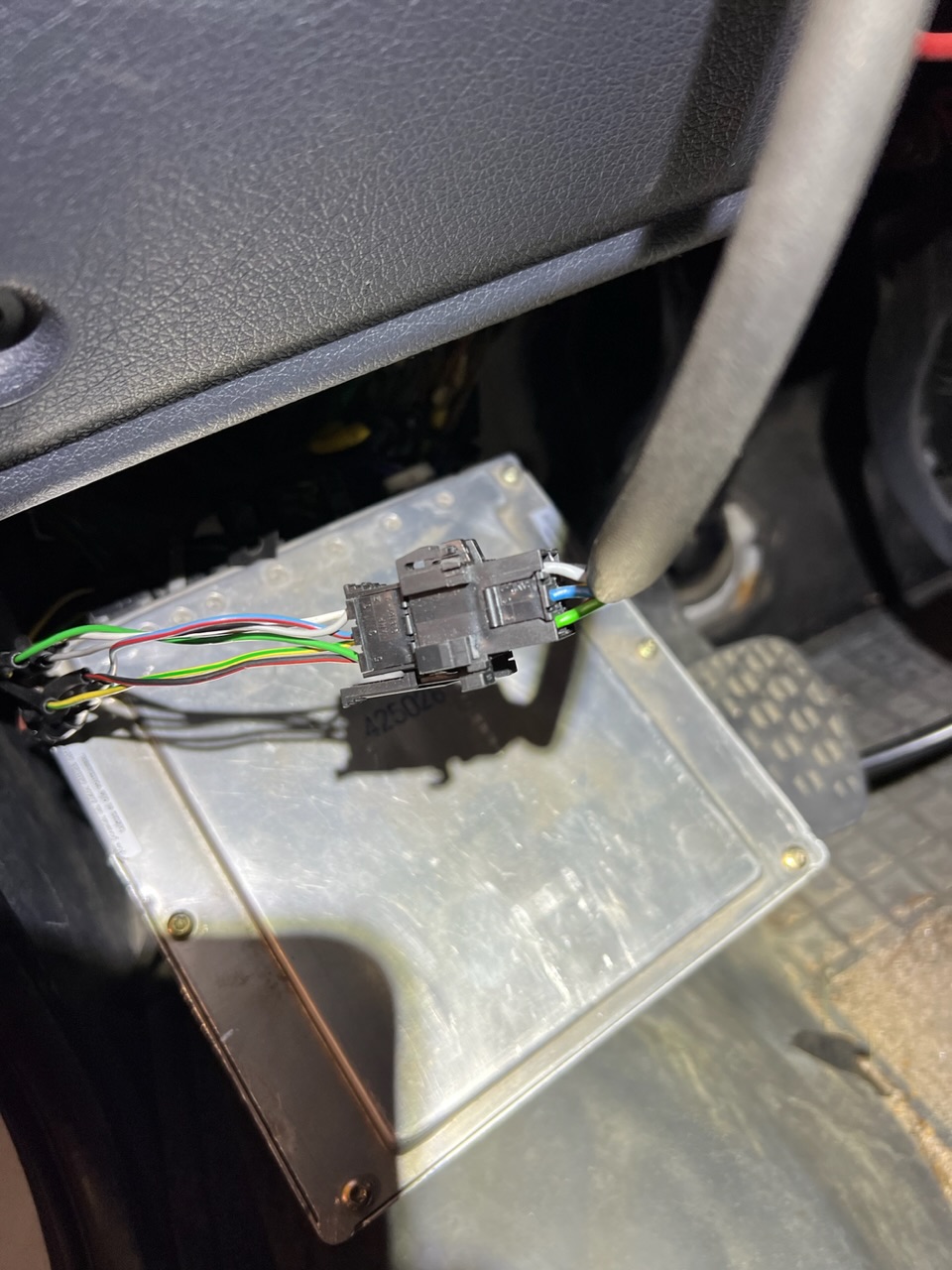

Kytkentä oli simppeli, wissin kuvan perusteella laitoin, sopivat päät liittimiin tökättäväksi löytyi 270cdi mersun moottorin johtosarjasta mikä sattuu olemaan tallissa ylimääräsenä. Vakkari ja absit alkoi toimimaan :rock:
Muutama tyhjänpäivänen kuva asiasta.

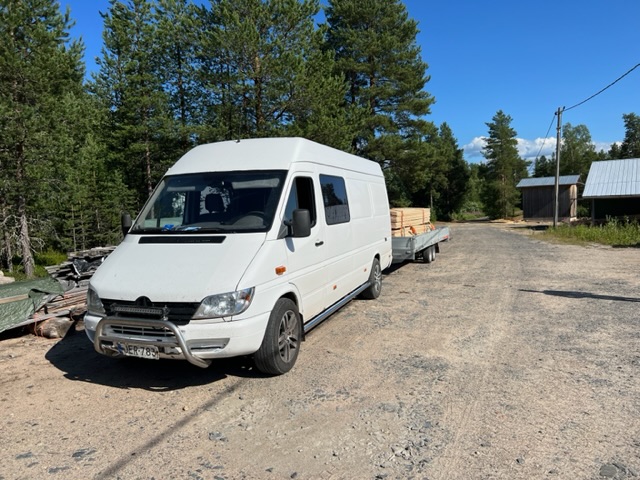

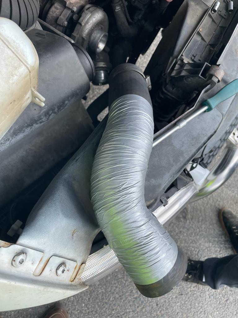

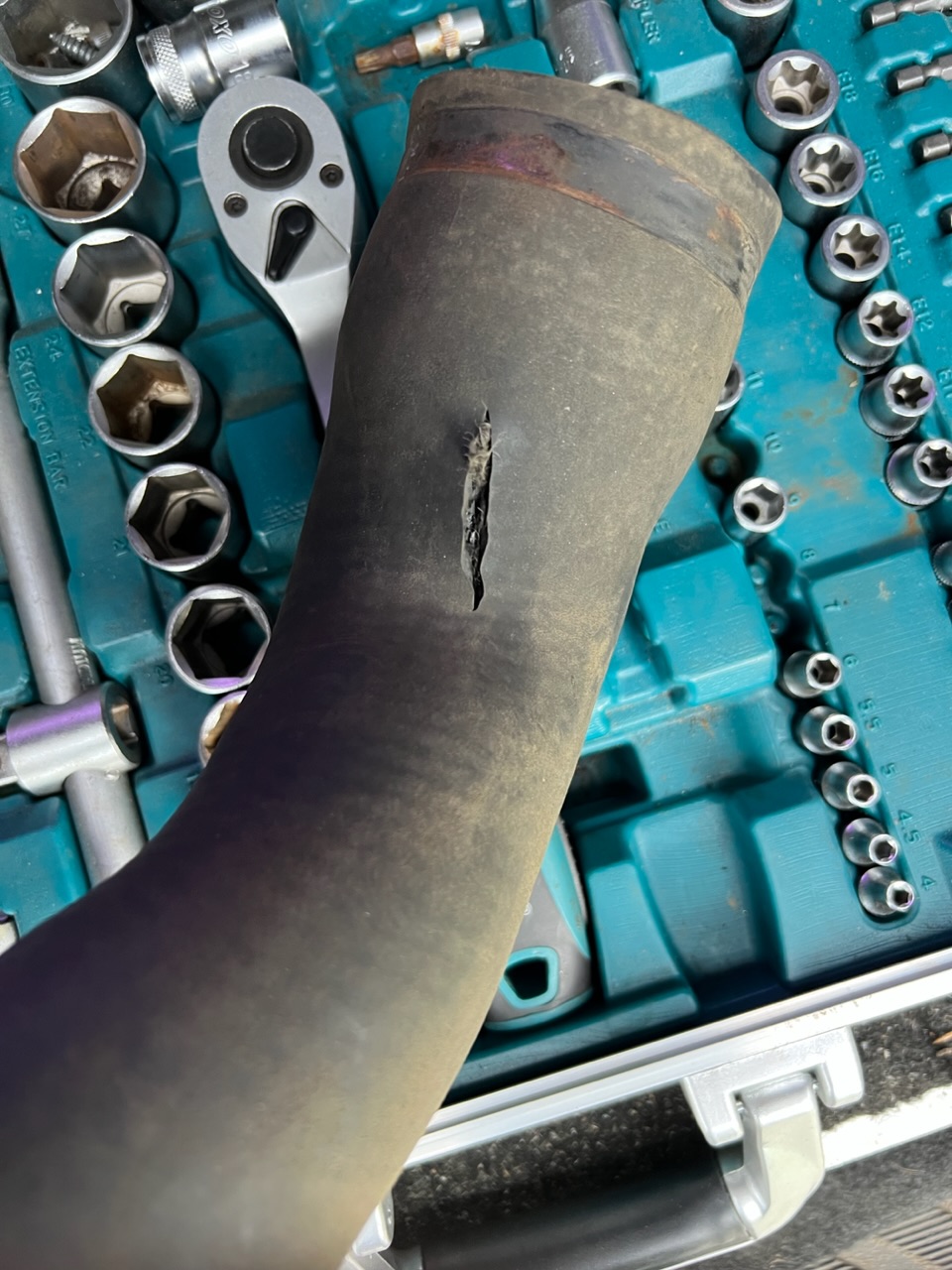

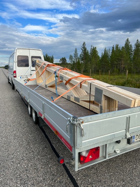

Tänään olikin lysti reissu meri-lapissa. Kemi-tornio motarille saapuessa vähän lisää syöttöä ja repes ahtoletku, pikapaikkaus lapintuulessa (sisältää hanskan, rullan sähköteippiä ja vielä jesarit päällä) että pääsi jatkamaan matkaa…
Matka jatkui mutta järkyttävä tuhina ja pöhinä oli kyllä. Kuorma saatiin kyytiin ja pääsi vielä perillekkin.

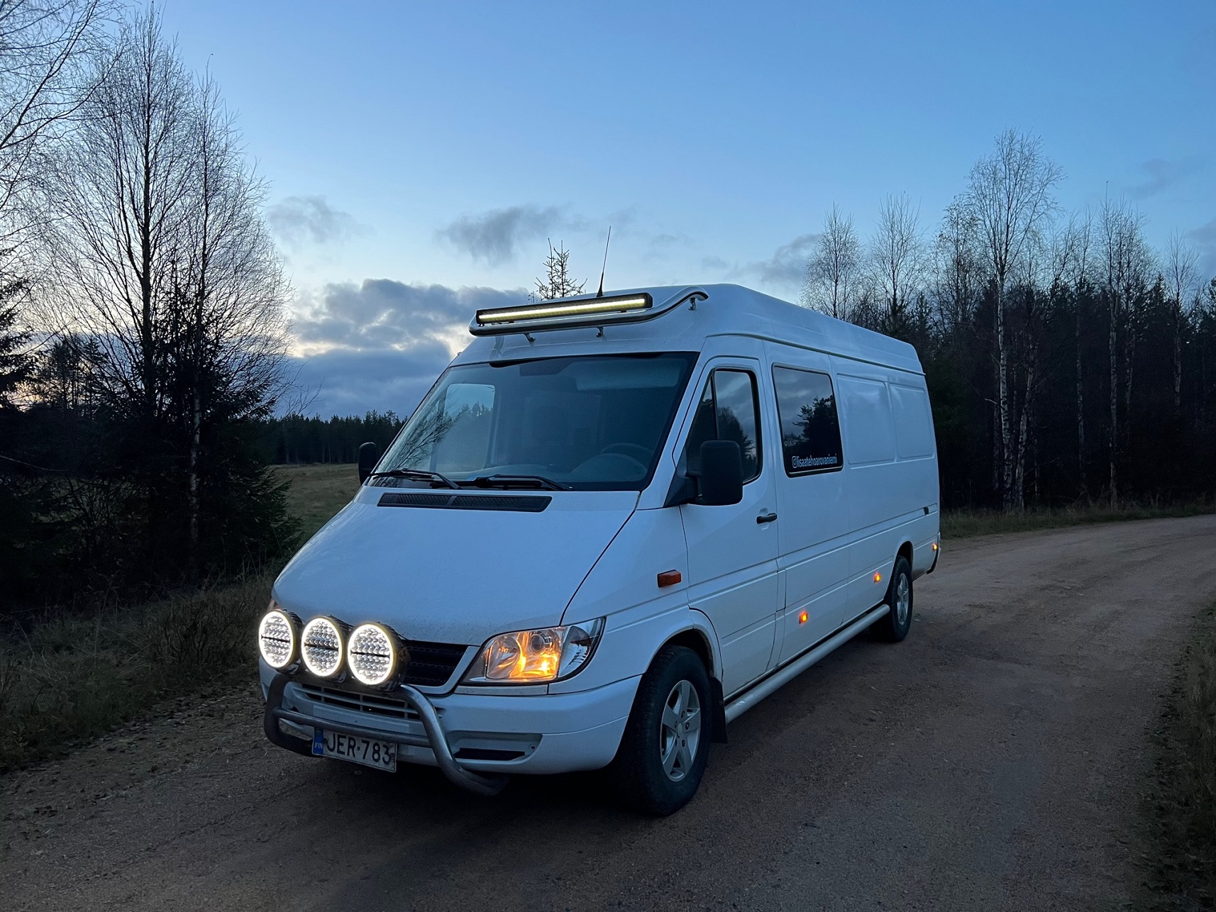

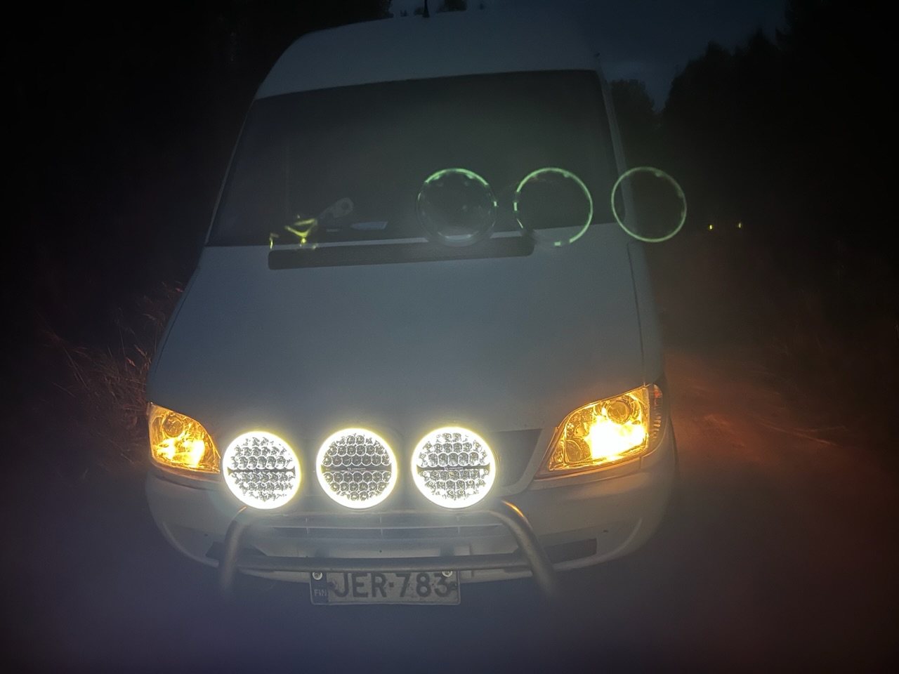

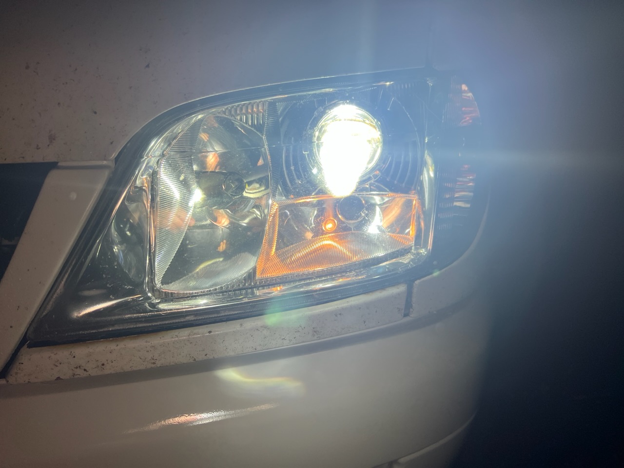

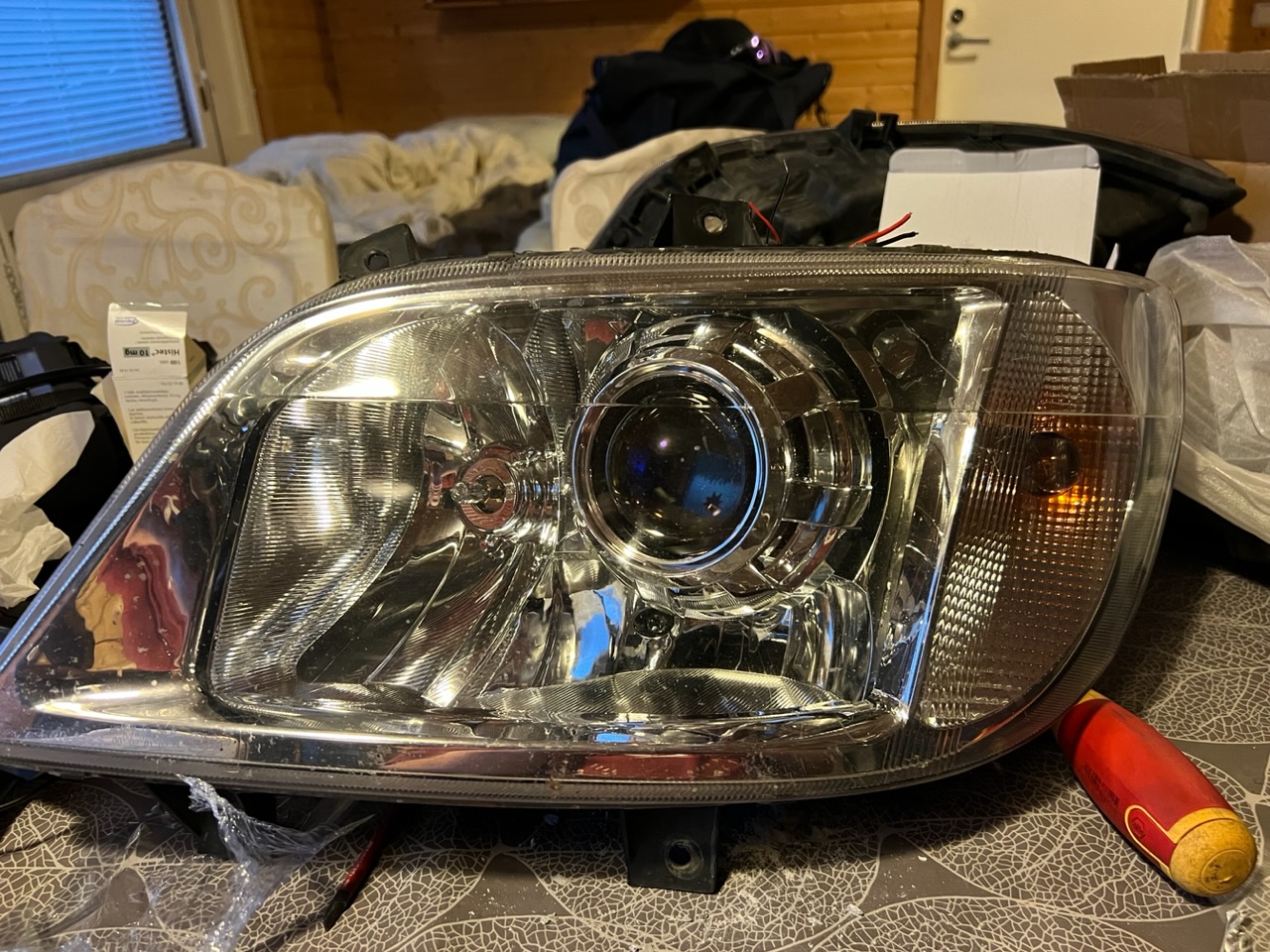

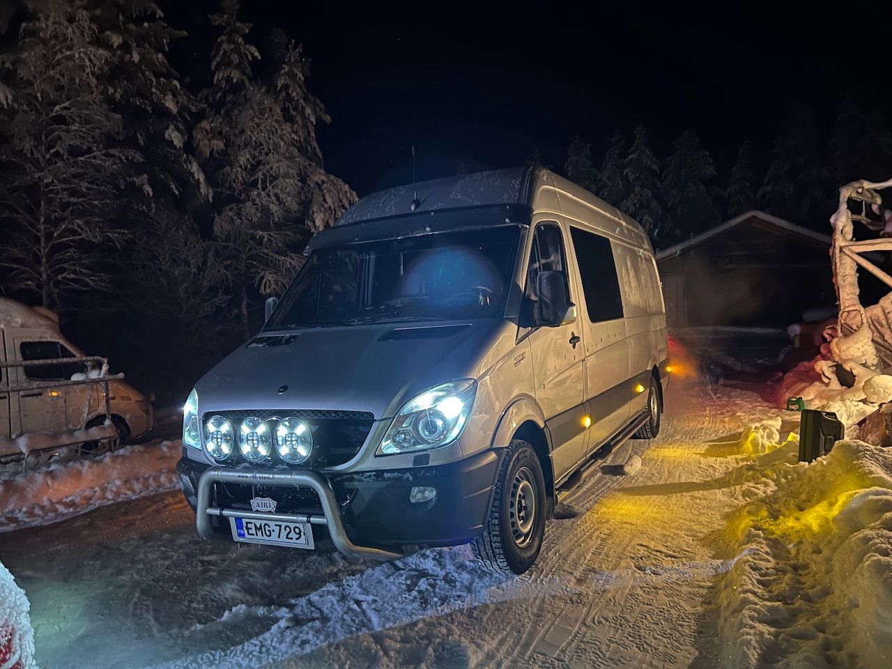

Nyt on puskuri vaihettu ehjään ja samalla laitoin muutaman lisävalon, pirun kalliit taulutelekkarin kokoset. Luminalights defender 9+ tais olla malli ja reunoilla normaalit, keskellä spotti. Yö valaistuu jo melko mukavasti mutta kunhan otsalle joskus raudan löytää niin täytyy sinne joku äärimaksimi paneeli asentaa.. :lol:
Ajovaloihin laitoin jossain välissä projektorit, ensin hommasin jotku parhaimmat äärimaksimi 3” bi-ledi projektorit nehän oli kyllä hyvät ja varmasti parhaat mitä aliexpressistä löytyy mutta liian pitkät ja korkeuden säätö ei enää pelannu.
Nyt siellä on tosiaan pienemmät ja tehottomammat 2.5” bi-ledi projektorit, korkeussäätö toimii ja näkee kyllä näilläkin todella mukavasti, eikä häikäise suoralla tiellä. Toki nypyissä varmaan vilahtelee kun ei ole automaattista korkeudensäätöä.

Sprintterillä on ajettu aika paljon. Tuli öljyt vaihdettua ja x1r laitettua sekaan. Katolle ilmestyny kattorauta ja strands siberia dr42 valo. Nastarenkaatki piti laittaa perjantaina alle, ihan hyvä ajotus. Lauantaina tuli lumikaaos ja ei ois tarvinu kesäsillä edetä, hyvä että talvikuviolla pääsi kun loskaa 20-30cm tiellä :D

Viestit: 1691
Re: Magge— mersut ja muut romut.
Hieno retrofitti!
Saisko tohon projektorin alapuolelle olevaan valoon vielä polttimon ja jotenkin hyötykäytettyä..? Sehän lienee alunperin sumuvalo. Siihen vaan xenonsarja ja tekee siitä vaikka huomiovalon tms.

Mou kirjoitti: 09.10.2023 8:01 Hieno retrofitti!
Kiitos. Hyvä idea tuo! Voisi kyllä ottaa taas umpiot pöydälle kun eberin vaihan. Tuohan ois yksinkertainen toteuttaakkin niin että valokytkimen nolla asennossa palaa ”huomiovalot” keulassa ja sammuu kun vääntää parkit tai ajovalot päälle eli toimimaan kuten ”päivävalot” toimii🤔

Viestit: 29419
Kyllä, seisontavaloilta vaan releelle ohjaus joka kytkee päiväajovalot pois. Itse laitoin 211:een uusien projektorien ja polttimoiden säästämiseksi sellaiset ja siinä sitten ajovalokytkin AUTO asennossa, päiväajovalot palaa aina ajaessa mutta hämärällä säällä kytkeytyy ajovalot + tietysti seisontavalot, ja päiväajovalot sammuu.
Viestit: 1691
Nii tai katso vähän mimmonen kuvio tulee ja olisko niistä hyötyä pimeellä. Turhaan niitä uhraa päivävaloiksi jos niistä on jotain hyötyä itselle.
Yks mikä vois olla päivävalolle kanssa hyvä viritys, olisi käyttää pitkien koloa ja ängetä sinne VAG vehkeistä tuttu 15/55w polttimo. Jos siis sopii ja pitkien kuvio pysyy hyvänä.

dealer kirjoitti: 10.10.2023 16:50 Kyllä, seisontavaloilta vaan releelle ohjaus joka kytkee päiväajovalot pois. Itse laitoin 211:een uusien projektorien ja polttimoiden säästämiseksi sellaiset ja siinä sitten ajovalokytkin AUTO asennossa, päiväajovalot palaa aina ajaessa mutta hämärällä säällä kytkeytyy ajovalot + tietysti seisontavalot, ja päiväajovalot sammuu.
Magge-- kirjoitti: 30.11.2015 7:20
-Puskuri ja maski, samalla myös hukattu sumuvalot ja niiden tilalla päiväajovalot.
Tuo päivävalo ratkaisu on aivan hyvä nuiden projektoreiden suojelemiseksi. Aikanaan laitoin tuohon 211 koriseen tuon facelifti puskurin ja uuenaikasen näkösen päiväajovalot. Ne toimi AUTO asennolla kuten 212korisessa eli kun valoisaa nii palaa kirkkaana, mikään muu valo ei pala. Kun hämärä laskeutuu tai parkit syttyy niin paloi valitut valot ja nuo päiväajovalot himmeämmällä.

Viestit: 7230
Mistä nuo valot löyty? Tuomosta ajatellu itellekki, miettiny että värkkäis 212sen valoista vastaavat.

Mika.T kirjoitti: 11.10.2023 20:39 Mistä nuo valot löyty? Tuomosta ajatellu itellekki, miettiny että värkkäis 212sen valoista vastaavat.
https://www.ebay.com/itm/186069902589? ... R6CZ5dbkYg
Tuossa vastaavat. Mulle tuli kyllä jostai euroopasta sillon ja minusta makso jotain 150e huitteilla. Jossaki suomalaisessa tuninkikaupassaki niitä myytiin mutta oli sairaanhintaset.
