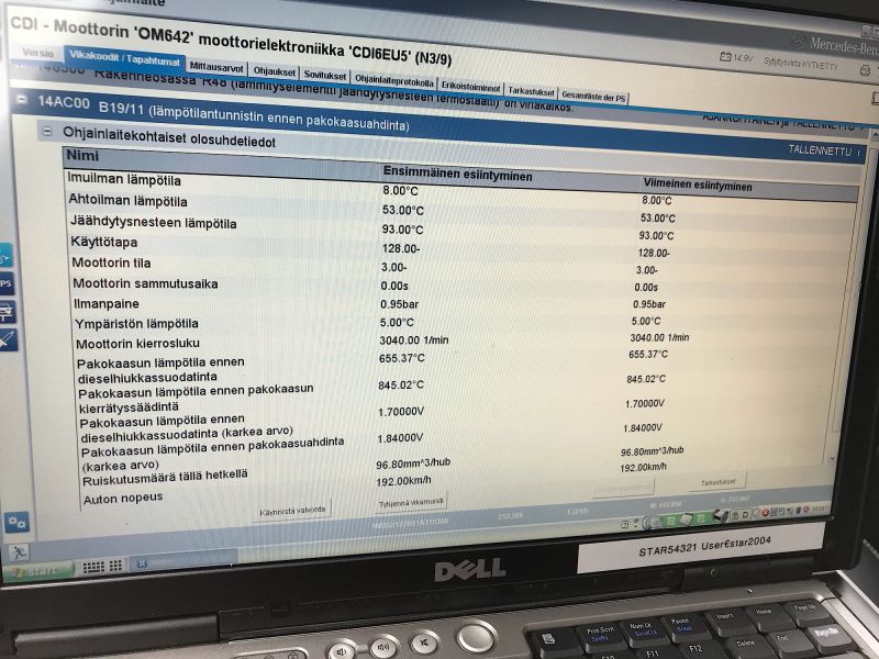

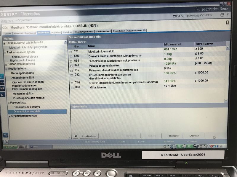

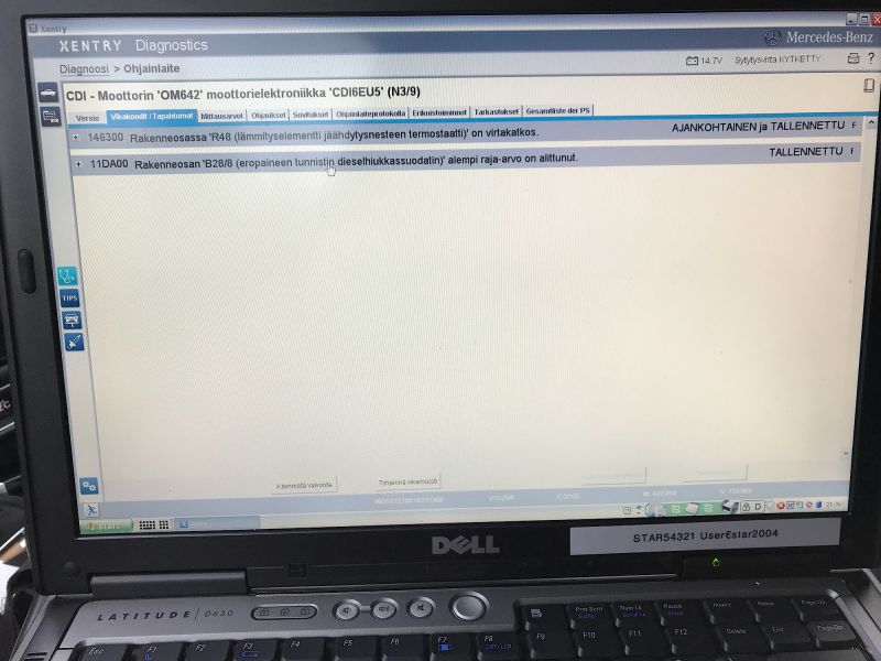

Vastakkain asettelua. Mersu näyttää saksan taksin ruskealta puhtaan valkoisen volvon edessä.

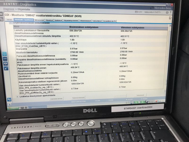

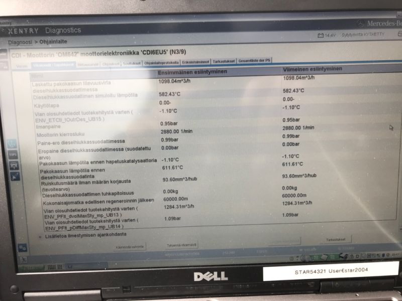

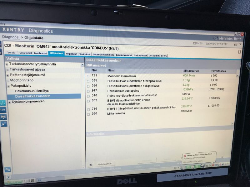

Eli itseasiaan. Tämähän on koko minulla olo ajan poltellu hiukkaspönttöä tiuhaan.
Staarikuva1: mökille tullessa auto meni vikatilaan ja pörisi ja poltti vimmatusti pönttöä jälleen. Vikakoodiksi tuo ennen turboa lämpötila.
Staarikuva2: nokipöntön arvot tyhjäkäynnillä.
Staarikuva3: hiukan kiusasin ja katoin että miten nousee nokiarvo pöntössä ja muutama lämätiskissä kiihdytys nosti nokiarvon yli 7grammaan ja polttoalkoi. Tulin takasin mökin pihaan tarkoituksena irrottaa star ja lähteä kemijärvelle jota ennen katsoin vielä vikakoodi välilehden ja tämä oli tallentunut sinne.
Staarikuva4: olosuhdetiedot kuva3 koodista.
Pakkasin starin sisälle laturiin ja lähdin ajelemaan niin välittömästi alkoi uudelleen poltto koska ilmeisesti loppui kesken kaiken se edellinen koska jätin tyhjäkäynnille.
Auto poltti menemään ja saavuin pikitielle. Rivakka kiihdytys sataseen ja vikatila on kanssamme. Noo ajelin menemään ku kuulin että polttopäällä.
Sitten polttoloppui ja seuraavassa risteyksessä käytin sammuksissa jonka jälkeen pelasi normaalisti, toki poltti reissulla vielä yhden kerran pöntön.
En ole katsonut nyt koodeja mitä on mutta kysymys onkin että mikä haistelee pöntön nokimäärää? Onko se tuo paine-eroanturi? Voiko viallisesta anturista johtua että se luulee pöntön nokeentuvan todella nopealla tahdilla vai mikä on..

Samperi, jotta hyviä kuvia asiasta. Minulla Sorento polttelee myös turhan tiheään, mutta kun ei ole testeriä eikä Hartikainen Kajaanissa osaa muuta kuin lukea olemattomia vikakoodeja niin siinäpä se.
Laitoin juuri uuden paine-eroanturin, tosin tarvikkeena, mutta en ole vielä ehtinyt ajelemaan eikä kokemksia ole.

jkvi kirjoitti:Samperi, jotta hyviä kuvia asiasta. Minulla Sorento polttelee myös turhan tiheään, mutta kun ei ole testeriä eikä Hartikainen Kajaanissa osaa muuta kuin lukea olemattomia vikakoodeja niin siinäpä se.
Kuviahan on mukava katella niin niitä sillä otan . :D

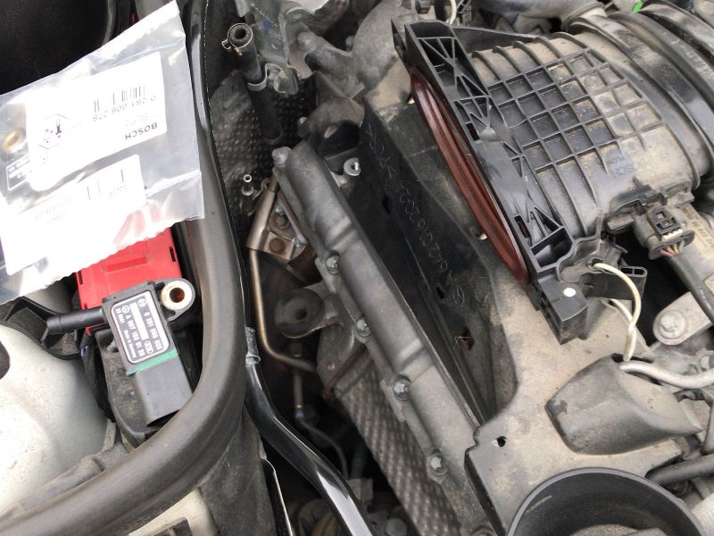

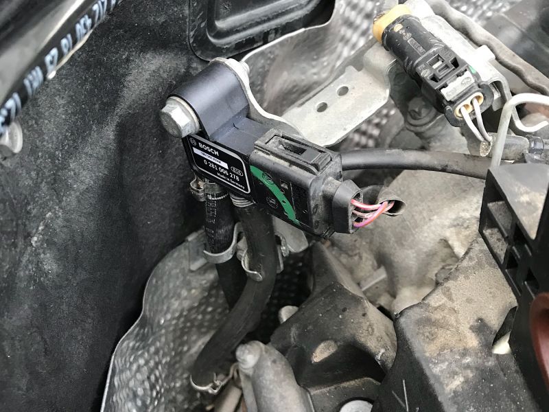

Tänään vaihdoin paine-eroanturin.
Moottorin muovi pois. Vänkärinpuolen ilmanputsari ja kotelo pois. Anturi kiinni 10mm pultilla, pistoke ja kaksi letkua siinä.
Uusi anturi kiinni. Oli huonoksi mennyt tuo toinen letku (tai) meni irrotuksessa niin jouduin perämoottorin pensaletkusta hakeen pätkän.
Tuollainen oli muistissa.
Tuo hiukkaspönikän nokimäärä oli 0.09g lähtiessä. Kävin polettamassa tuota mäkkitien suoraa edes takasin, kaasupohjassa 0-140 parikertaa niin nousi jo viiteen grammaan.. Ei minusta ihan oikein jos joillakin on polttoväli 1000km ja minä kävin 2kilsaa ajamassa. Toki ei vielä alkanut pöhisemään kun vasta 7-7.5grammassa poltto mutta en kiusannut enempää ku tympäsee ajella puoli-iltaa sitten tuossa edes takaisin että saa suoritettua polton..
Onko nyt vaan syöttöä niin paljon että se loukku oikeasti tukkeentuu noesta noin nopeaa vai mikä piru tätä riivaa 🤔🤔

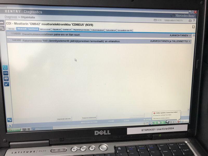

Mersuunkin tuli uudenlainen koodi:
Paine-ero liian suuri. Miten voi olla suodatettu arvo 0.0 bar 🤔🤔

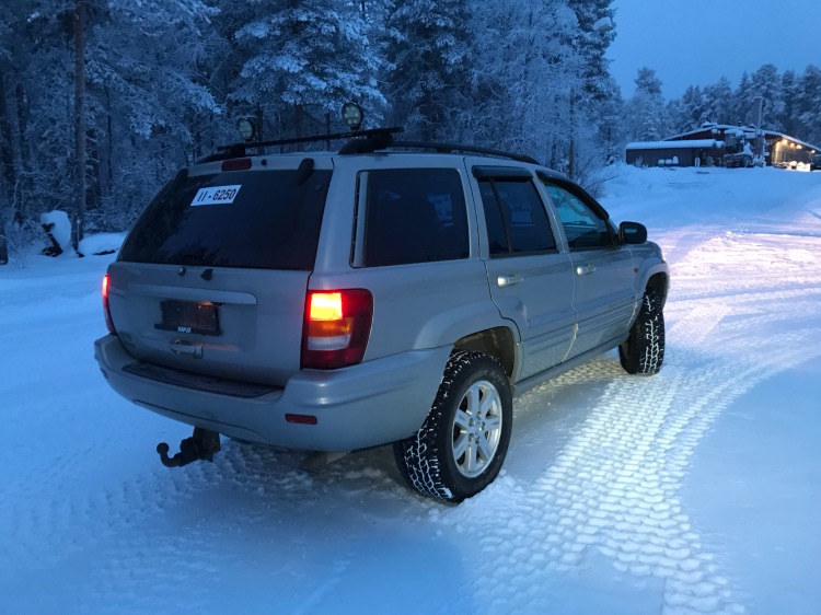

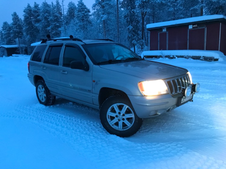

Elikkäs niin, viime työkierrossa työkaveri tarjosi jeeppiään halvalla(nettiauton halvin 2.7crd miinus 3tonnia). Makustelin siinä sitten yön yli ja nissanit menivät myyntiin, ne oli hyviä vehkeitä ja löysivät uudet omistajat alle viikon sisään.
Eilen kävin sitten auton hakemassa lähikylästä, Vuotsosta. Syy hintaan oli se että auton lämmityslaite hönki ainoastaan kylmää (myös kesällä, eli ilmastointi toimii), leima meni umpeen viimeviikolla (17.1), kallistuksenvakaajan koiranluun korvakko irti ja vähäinen tarve (edellisestä katastuksesta 200km).
Kotimatka oli kylmä sillä ulkolämpötila oli -35, puhallin oli kuitenkin pidettävä päällä että tuulilasi pysyi avoimena.
Lämppäriin löytyi syy, kenno umpitukossa. Ei edes ilma mennyt läpi ensin mutta pikkuhiljaa vesi löysi reittinsä ja sain valumaan molempiin suuntiin. Pari tuntia huuhdoin vesijohtovedellä ja nytkai tuo lämpesi. Huomenna täytyisi hitsata koiranluulle korvakko, ottaa takapenkit pois ja käyttää leimalla jos niillä on aikaa kattoa tuo.
Muuten yksilö on hyvin pysyny ryhdissään. Ulkoa ja sisältä siisti. Ainoa väyryskohta on kuskinpuolen etusiivessä mutta sekin on vain pieni akne.
Kaikki varusteet toimii ja niitähän onkin mukavasti verrattuna kingcäbiin jotain mainitakseni webaston, vakkarin ja muistipenkin sekä mustat nahkat 🥰
Tarkoitus on hiukan parannella maasto-ominaisuuksia ajomukavuuden kustannuksella.
Kuvat on kivoja vaikka tosi huonoja onkin..
Ja ei, poliisi ei ole vienyt kilpiä vaan ne on peräkontissa koska siirtokilvet käytössä ja kaksia ei saa olla.

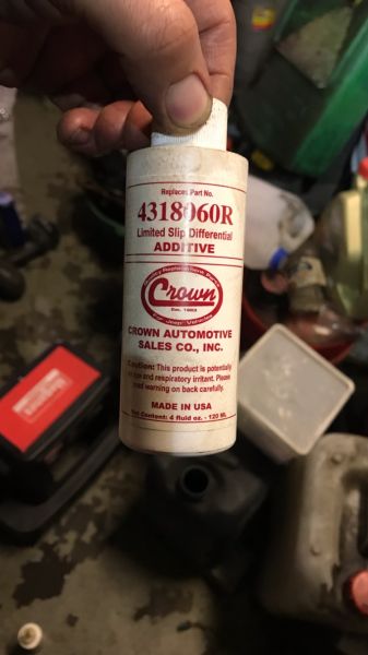

Peräöljyt 75w-140 elffiä hiukan lämmitettynä ettei tarvi kokopäivää lorotella.
Sekaan joutuu tässä Quadra-drivessä laittamaan kitka-lisäaineen koska etu ja takaperässä on vari-lock nimiset lukot jotka tekee autosta tarvittaessa 100% nelivedon.

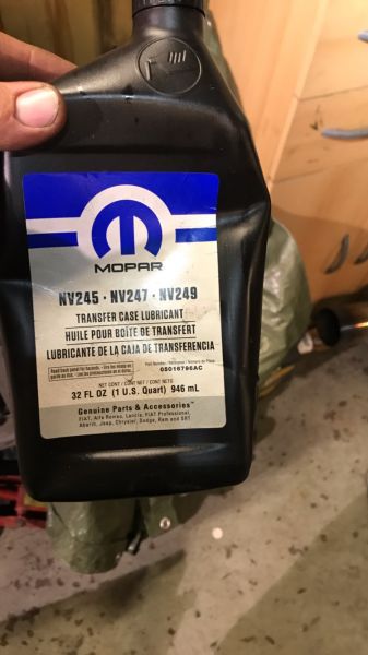

Jakolaatikkoon moparin omaa öljyä, sinne ei saa kuulemma muuta laittaa koska jatkuvaneliveto toimii progressiivisella kytkimellä. Eli auto on normaalisti takaveto, takapyörien lyödessä tyhjää etuveto kytkeytyy.
Yllättävän paljon jakolaatikon öljyt vaikuttikin, aikaisemmin etuveto kytkeytynyt hiukan raa’asti ja hitaasti mutta nyt oli kyllä pehmeä ja huomaamaton kytkeytyminen.
