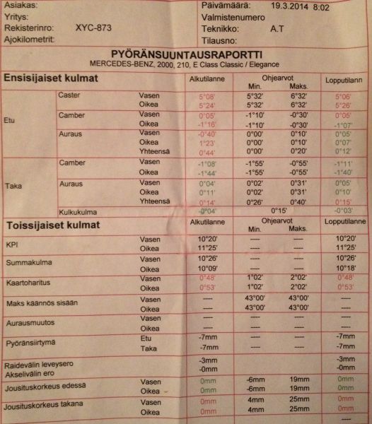

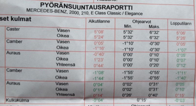

Alkoi kulkea suorempaan, ei vielä lähelläkään hyvä mutta viime päiviin verratuna parempi. Toivottavasti takimmaiset kumit vaihtamalla saa yhtä reilun parannuksen. Mielestäni se pitkään valittamani apparin takanurkkakin helpotti, ei samalla lailla enää siihen suuntaan paikannu. Liekö mielikuvitusta tai epävarmuutta siitä osasinko tehdä tuon homman, mutta ehkä kolistelu montuissa lisääntyi.
Tosiaan jostain on ilmestynyt/tullut takaisin tuo kuskin etupään vaiva, ravistelee taas enemmän. Ehkä frekvenssi on pienentynyt, jotenkin karkeampaa kuin aiemmin. Saattoi itse asiassa tulla melko lailla etualatukivarsien vaihdon jälkeen, mutta tuota vaivaa kun nyt on riittänyt niin ei ihan tarkkaan pysty enää sanoa.
Tästä päästäänkin viimeisiin vaihtamattomiin osiin, jousiin. Tuo kuitenkin on viettänyt suhteettoman paljon ylös tunkattuna, etupää ollut siinä suhteessa kovilla kun melko lintassa jatkuvasti ollut, en äkkiseltään muista montaa työvuoroa etteikö mese olisi hallissa saanut vähintään valohoitoa. Jousissahan ei silmin nähden vikaa ja kun ei vielä satavarmasti suoralla alustalla ole ollut ei pysty sanoa onko 5-10mm puoliero autosta vai lattiasta johtuvaa. Kumit altapäin katottuna näyttää ehjiltä, mutta ei niiden kunnosta mitään varmaa voi sanoa. Tuolla on 5 kumit, onhan niissä varaa painua kasaan. Takana apparin jousi vaihtui alkuvuodesta kun oli poikki, ihmeellistä että vaihtoivat vaan toiselle puolelle. Kuskin puolella toistaiseksi ehjä mutta alapää suht ruosteisen näköinen. Tuli mieleen myös voisiko kelkan pudotus ja uudelleen nosto pikkusen vaikuttaa jousen ja kumin väliseen asentoon ja tätä kautta täristää. Vaikuttaisi järkevältä et ravistaa jos yläkumi/t lintassa ja jouset kuoleentuneet, pääseehän se silloin elämään eri tavalla? Eikä tosiaan mitään tietoa koska jouset vaidettu.
Vielä en taakse tukitankoja laittanut tilaukseen, ehkä hyvä niin kun tuota muuta ongelmaa nyt ilmeni. Eikä niissä mitenkään erityisesti välystä tunnu olevan, mitä itse niitä väännellyt niin en mistään huolestunut (huomioiden sen et normivälyksiäkin puslissa kauhistelen :oops: )

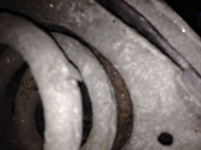

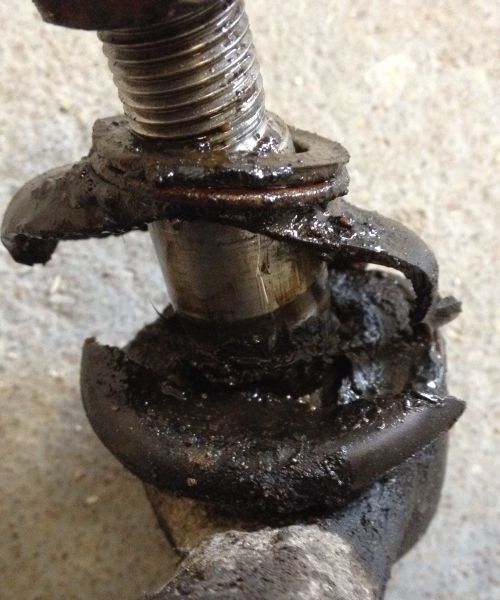

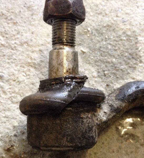

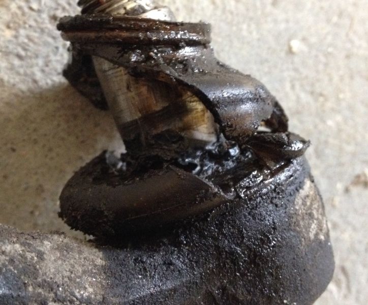

Tuo näyttäisi vähän siltä että jonkinlaista uutta tiivistettä tarvitsisi, ei se kyllä vuoda mutta kuitenki.

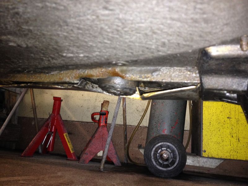

Ja tuossa ainoa helmoista (toistaiseksi) löytynyt ruostevaiva.

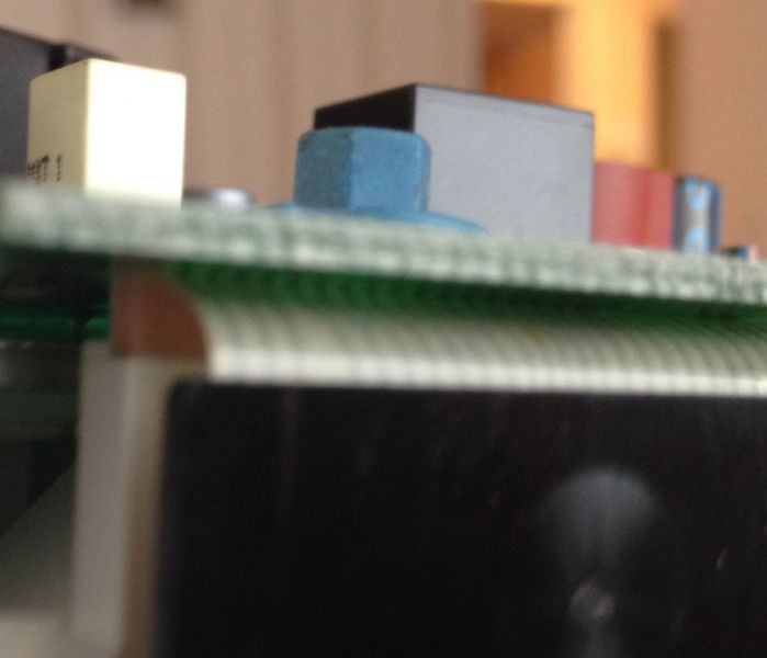

Vielä pari pientä harmia on tullut, lämpömittari sekosi mutta puolet pikseleistä jokatapaukses hukassa joten ei vaan jaksa vielä panostaa. Myös lampun vikavalo vilkuttelee satunnaisesti jarruttaessa, jostainhan siellä hapettumaa taitaa olla.

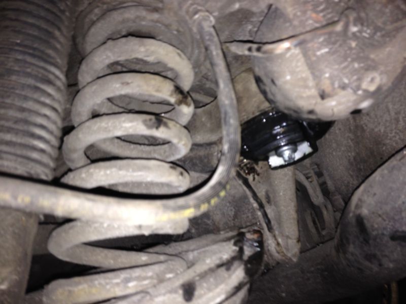

Nythän sitten on kelkan kumit vaihdettu. Yllättävän nätisti sujui vaikka huolestutti miten onnistuu työmaalla.
Takimmaiset oli hieman etummaisia haastavammat, mekasta löytyi ohjeet etummaisiin, mutta mistään ei tuntunut löytyvän selkeitä ohjeita takimmaisiin.

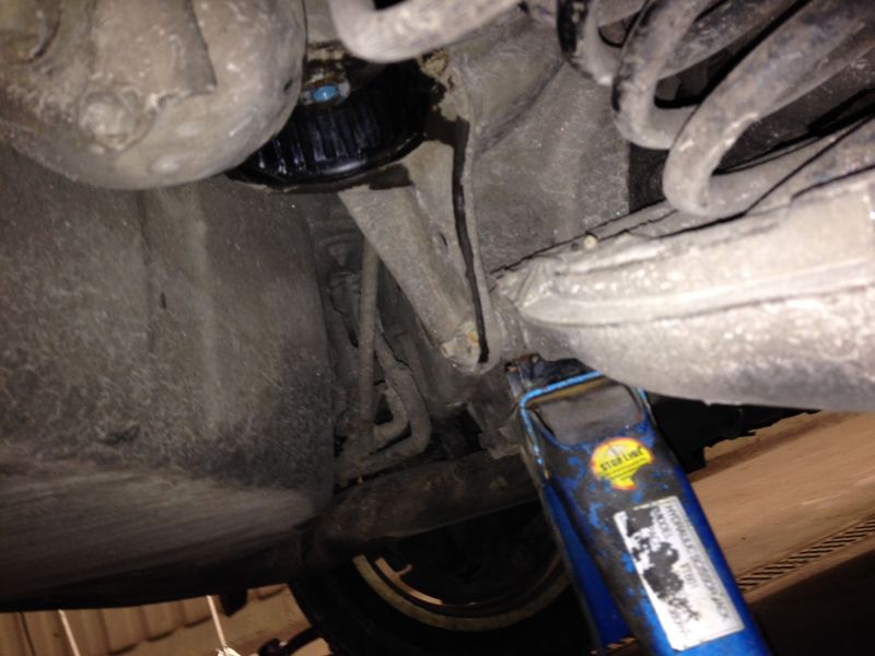

Auto vetokoukun alta ilmaan sen verran että sai renkaan pois. Tunkki alatukivarren sisäpäähän ja etummaisen ja takimmaisen puslan pultit irti (E14 hylsy). Kelkka jäi tunkin varaan tässä kohdin. Laskin tunkkia varovasti alaspäin, sen verran että puslan ja sen tapin väliin jäi selkeä rako. Koska ei ollut mitään ihmeempiä työkaluja käytössä, ujutin väliin pari paksua prikkaa, takapään irrotetusta pultista. Tämän jälkeen tunkkailin varoen ylöspäin jolloin sai pienen jännityksen puslaan. Kuumailmapuhaltimella kuppia lämpimäksi ja vielä pieni tunkkaus jolloin puslan etupuolelle tuli muutaman millin rako. Isolla ruuvarilla ja lekalla muutama napautus ja pusla alkoi irtoamaan. Toistin edellisen ja laitoin hätäpäissäni pyörän pultin yläpuolelta jolloin puslaan sai enemmän painetta. Tunkkauksen jälkeen muutama napakka isku ja niihän se pullahti ulos. Tässä vaiheessa pyörittelin etupään pultin paikoilleen ettei kelkka retkahda.
Uusi pusla pakkasesta, lämpöä kuppiin ja huolella fairyä molempiin. Kuskin puolella alatukivarren ja pakoputken väliin jäi sen verran kapea rako ettei tunkki mahtunut suoraan. Rautaputken pätkä tunkin päälle, pusla kohilleen ja upposi hyvin kevyesti.
Tunkki alas ja uusi nosto alatukivarren sisäpäästä, pultti paikoilleen ja molempien pulttien kiristely.
Tuolla kysyin niistä kummallisista prikoista, kait ne nyt tosiaan oli prikat tuonne alapäähän, vanhat kun ole semmoset 40mm halkaisijaltaan ja nuo taas pultin kannan verran.
Vaihtoon kului noin 3h, aloitin kuskin puolelta koska pakoputken vuoksi koin sen hankalammaksi, apparin puoli meni sitten huomattavasti nopeammin ja helpommin. Mielestäni ihan siedettävä aika näin toistaitoiselta.. :shock:

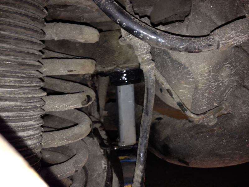

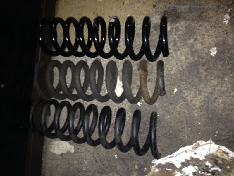

Kuskin puolen takajousi näyttää tosiaan tältä:
Vaikee sanoa onko se muuten ominaisuuksiltaan missä kunnossa, mutta huomattavasti pidempään ajettu kuin apparin puoleinen. En vieläkään käsitä miksi vain toinen vaihdettiin, aina kaikkialla painotetaan että iskarit ja jouset on semmosia et pitää vaihtaa molemmin puolin. Siitä sitten seuraava projekti.

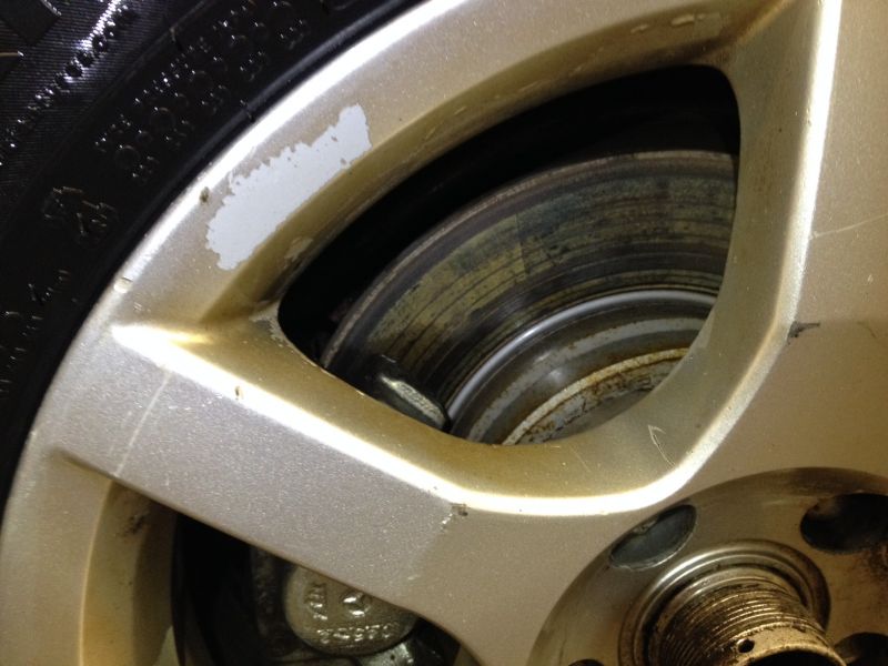

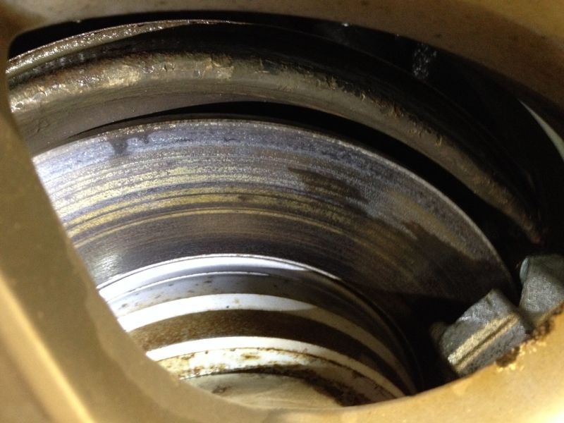

Toinen minkä tänään huomasin oli takajarrujen kuluma. En ole kiinnittänyt huomiota vaikka takapäässä nyt paljon tullu tehtyä, on tainnut jo hetken olla.
Viikonloppuna siis vaihteeksi perä ylös ja tällä kertaa jarruja ihmettelemään. Näyttäis siis että kiviä tms levyn ja palan välissä, mutta että molemmin puolin ja vain takana, vaikuttaa kummalliselta.

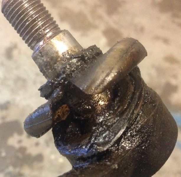

Autohan on ollut nyt yli vuoden ja tuolta alkupäästä löytyi tällainen:

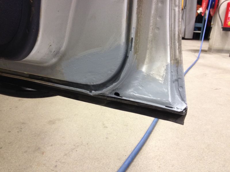

Tulipa tuossa yks ilta rapsittua apparin etuovesta listan alta ruosteet, vielä on alareuna siistimättä. Asemalla sen verran hyvä kompura et kokeilen miten sellasella pienellä hiekkapuhallus vehkeellä lähtee. Kesällä tod.näk. puhaltelen uusiksi kunnon vehkeillä, kunhan nyt ruoste pysähtyisi ensihätiin.

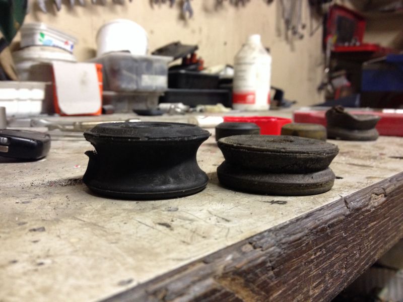

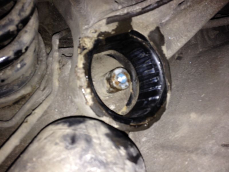

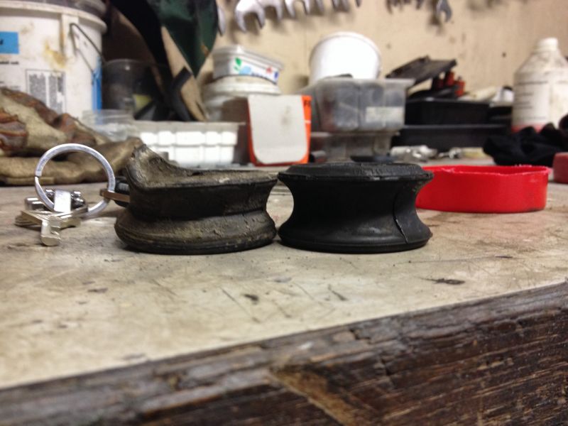

Apparin puolelle nyt jousi ja iskarin yläpään kumit vaihdettu. Rauhalliseen tahtiin kun teki, niin arviolta 3h meni koko projektiin, väliin mahtuu ruokatauko, takapäästä sisustan purkua ja melkoinen määrä ihmettelyä. Jo tällä pohjalla voinen todeta että liikkeen arvio 2h pelkkien jousien vaihdosta on melkoista liiottelua :shock: Tekemättä vielä on iskarin yläpään ja alatukivarren sisäpään pulttien loppuun kiristäminen. Jos en väärin ole ymmärtänyt, kiristys pitäis tehdä ajoasennossa.. :?:
Yläpään alempi kumi oli selkeästi ottanut siipeensä, pari mm matalampi kuin uusi, ei ihan turhaan vaihdettu. Jousi ja jousen kumihan tuolta puolelta oli uuden veroisessa kunnossa, ne vuosi sitten vaihdettiin, mutta ajattelin vaihtaa joka tapauksessa molemmin puolin uutta, ei jää vahingossakaan puolten välille eroa. Huomisissa sitten kuskin puolen kimppuun, oletus on että sujuu huomattavasti nopeammin kun jää se arpominen välistä.

Urakka tuli tehtyä, yllättävän helposti lopulta vaihtui. Ei tosin ihan päivittäin huvittaisi vastaavaa tehdä mutta onnistui ensikertalaiseltakin. Ei tainnu ihan turhaa olla, olihan siellä selkeästi osat saaneet siipeensä.
Apparin puolen iskarin yläkumi oli tuon verran lintassa
Tältä taas näytti kuskin puolella, nähtävästi enemmän painunut

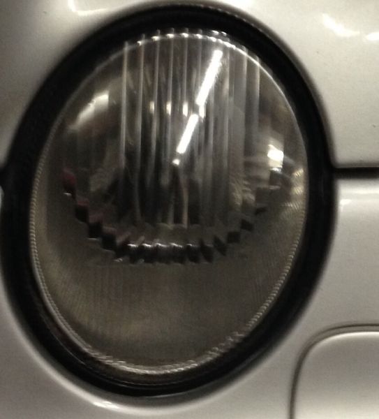

Eilen illalla päätin kuskin puolelta pitkän umpion kiillotaa.

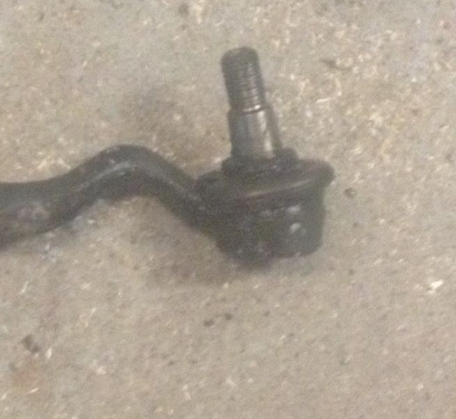

Tuntuis taas siltä että tasapainotus vei huonompaan suuntaan. Yks vanne oli ihan ok, kahdessa max. heitto 20, mutta apparin takapyörässä tais olla 15 ja 60! Minen kovan näihin vanteiden heittoihin ole perehtynyt mutta 60 taitaa olla jo ihan julmetun paljon. Lähistöltä löytyi suht etuisasti 16" mb-orkkis vanteet, alustavasti sovittiin et ens viikolla voisin hakea kotiin jos nyt ei yllätyksenä tule vielä mukavampia vanteita vastaan.
Reilun puol vuotta ollut jo suunnitelmissa mut jos kokeilis sen rattinivelen vihdoin vaihtaa 400tkm vähemmän ajettuun. Mielestäni vieläkin jotenkin etupää on ajoittain löysän oloinen, tuskin huonompaan menee eikä tuohon vaihtoon luulis kovin kauaa aikaa saavan tuhlattua.

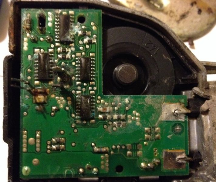

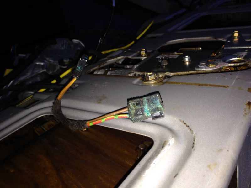

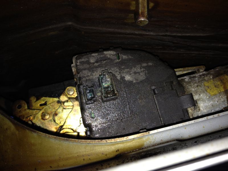

Lakkas sitten takakontin imaisu toimimasta, syykin löytyi melko nopeasti.
Oli ihan poikki asti hapettunut yks liitin, eikä tinailulla alkanut toimimaan. Pitäis jostain vaihto-osa metsästää

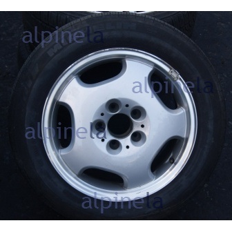

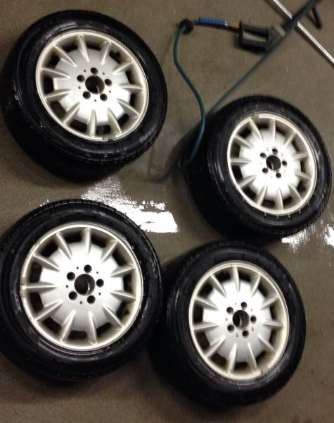

Nyt pisti vaikean päätöksen eteen: kummatko vanteet olis seuraavat?
Vähän onnettomat netistä otetut kuvat, mut 5 vs 11 puolaset. Tuttu sano ku osia kyselin et olis 5-puolaset jouten, elättelin jo toivoa avareista mutta ei tietenkään..
No joka tapauksessa, molemmat oem, hinta ja etäisyys samat, ajatuksia kummat sopis farkkuun paremmin?
jolle
Viestit: 2478
Liittynyt: 15.11.2010 17:07
Paikkakunta: Mynämäki
Viesti Kirjoittaja jolle »
Ylemmat ehdottomasti :wink:

Siinä ne nyt on pestynä ja allelaittoa odotellessa :) On se mukavaa kun kiekosta löytyy 210 alkuinen numero. Huomenna tarkoitus pyöräyttää alta noiden päälle kumit ja toivottavasti meno paranee. Eikä tarvi enää kaksia eri pultteja aluvanteille. Vähän oli sisäpinnassa hapettumaa mutta tuskin se maailmaa kaataa.

Siinä rengastöiden lomassa kurkin alustaan, mutta ei siellä mitään erikoista ilmennyt. Tuo tällä hetkellä tuntuu suunnilleen siltä et olis jumittuneet jarrut yhdistettynä rikkinäisiin moottorinkumeihin. Tuntuu kuin kumit olis jo nyt täysin hajalla, vaikken tätä kovin todennäköisenä pidä. Kokeilin kylillä ajellessa sammuttaa auton noin 50 vauhdista eikä sillä ollut mitään merkitystä ravistukseen, mutta se ei tyhjäkäynti ravistusta selitä millään.
Se kardaani taitaa olla seuraava, ja harkitsen jo tilaavani ulkomailta 320cdi moottorikumit, kaikesta huolimatta ne tuntuis silti vaivaavan.

Apparin takanurkan jarrut tänään tuli katottua, pihassa ku joutu askarrella niin ei enempiä viittiny. Sen verran nyt ainakin et ulompi mäntä liikkui vähän heikosti, sen nyt herkistelin ja katotaan miten lähtee pelaamaan. Siellä levy oli onneksi suora, pitää loputkin levyt vielä katella läpi.
Ja kun ei parempaakaan tekemistä päivälle keksinyt, nyppäsin mittariston irti ja päätin perehtyä pikseleihin. Lämpömittarista yli puolet hukassa ja kello pelaa kylmänä moitteetta mutta lämmetessä hukkaa pikselit. Tarpeeksi kun katteli noita korjausohjeita niin kokeilin miten onnistuu.
Kellontausta näytti tuollaiselta, sisempi puoli melko lailla painunut kasaan. Vähän täytettä väliin niin johan pikselit löytyi. Pitää vielä ulkolämpöanturi uusia, -38 astetta tuskin on luotettava arvo.

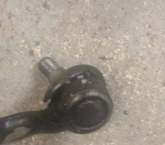

Oliskohan se syy nyt sitten tosiaan vihdoin löytynyt, molemmin puolin raidetangon päistä kumit silppuna, täynnä p*skaa ja sitä rataa.. Näyttivät siltä ettei nyt ole ihan just hajonnut.. :evil: Ainoat kiinniolevat osat jotka eivät ole purkuautosta tahi KL:ltä, olishan sen välittömästi hajonneet tukivarren jälkeen pitänyt osata epäillä motonet osien kelvollisuutta. Ainoa vaikea päätös enää on et vaihtaako sisäpäät samaa vauhtia varuiksi uusiin, melkein samalla vaivalla nekin nyt sitten menee.
Mietinpä vaan et oliskohan ne voineet olla hajalla jo niinkin kauan sitten kuin joulukuussa, luulis et alatukivarsien vaihdossa ja het perään tehdyssä pyöränsuuntauksessa olis saatettu pistää moinen merkille. Tosin äkkikatsomalta ne ei hirveiltä näyttäneet, kumin yläosa suht siisti mutta alaosa revennyt molemmin puolin ihan huolella.
Rouvan volvonkin ohi mennen koetin saada uusintakatsastus kuntoon. Sinänsä veikeää, kaikki vanteet ihan täynnä kovettunutta kuraa, toiselta puolelta käsijarru jumissa, kahdesta tukivarresta puslat kadonneet täysin ja silti kulku oli mersua tasaisempaa :shock:

Kuskin puoli
Appari
Olipa vaan mielenkiintoinen projekti vaihdella tuossa ulkosalla kun lumisade yllätti.. Lemföderit KL:ltä alle, febin kumit. Jännä kyllä, febin kumien mukana tulleet O-renkaat oli ihan liian suuret, mutta minkäs tekee. Nyt kun irrotti noi kokonaisuutena niin parin millin sisään pitäis nyt säädöt olla kohdillaan, aamulla pyöränsuuntaukseen.

Ettei tarvi taas uutta topikkia jonnekin luoda niin mietitääs vähän raidetangonpäiden vaihtoa. Teoriassa jos uudet laittaa samoihin etäisyyksiin vanhojen kanssa, pitäisi säätöjen pysyä muuttumattomina, eikös? Jos osien valmistaja vaihtuu, niin lie turha mitata A: kierrokset avaamiseen B: ulomman raidetangon sisäpään suhde sisemmänraidetangon pään jenkaosaan/muuhun mitattuun kohtaan? Ajatus oli et kun kerran molemmat vaihtuu, irrotan raidetangon olka-akselista ja hammastangosta, vanhan säädöissä olevan pituus ei muutu (?) ja mittaan vaan sitten sisäpään reunasta, ei kierteestä vaan sisäpään pallon sisäreunasta etäisyyden ulkopään keskelle. Ei siis olka-akselin läpi tulevaan pulttiin vaan alapuolelle pallon keskikohtaan. Kuskinpuolella mitta oli 377mm, apparin puolella 385mm. Uuden yhdistelmän mittailin samaan, moneen kertaan, heittoa mielestäni max mm. Alle asentaessa pidin huolta ettei raidetangot pääse liikkumaan suhtessa toisiinsa. Kaiken järjen mukaan hammastangon ja olka-akselin välinen etäisyys täysin muuttumattomat toisiinsa nähden. Eipä ollut, varotusvalot taas syttyi, ratti 20astetta oikealle vinossa et kulki suoraan.
Sen verran parannusta jo tässä kohtaa tullut huomattua, ei niin pahoin tunnu ratissa, jarruttaessa ei ravistele ylimääräistä. Kuten sanottua, lumisade yllätti kesken remontin ja sitä sitten tuli, tiet oli eilen siinä kunnossa etteipä täristelyitä tarvinnut miettiä. Jos nyt sitten tänään todellinen laita alkais selvitä.
