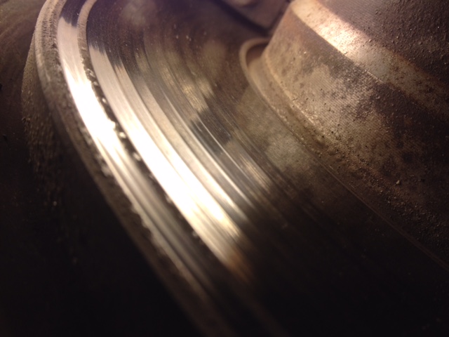

Eturenkaat on reunoilta nyt kuluneet mielestäni poikkeuksellisen paljon
kuva on surkea, mutta liian pienet paineet vai mikä? Pidin lähes koko kesän ~2.5bar mutta kk sitten nostin 3bar. Takana pidin sen 2,5 koko ajan eikä siellä vastaavaa ole. Toki etuvanteet 1" verran kapeammat.
