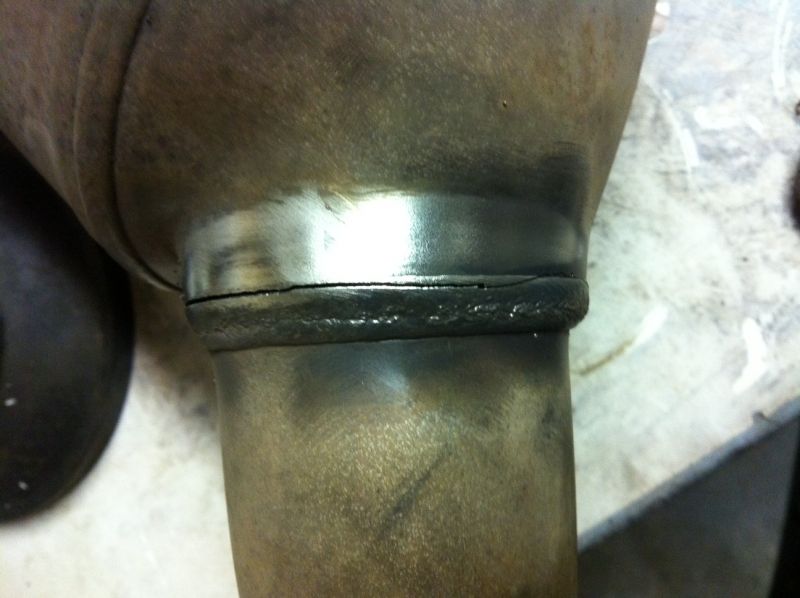

Löytyi sitten pärinällekin selitys. Huoltamolle ku jätin auton sanoin et jos viittisivät kattoo mikä se siellä pärisee. Oli laturin vapaarulla jumissa, tosin silloin B-huollossa oli ilmeisesti ok kun eivät sitä olleet vaihtaneet. No mutta eihän se perkuleen pärinä lakannu siltikään, se tosiaan kuului taaempaa. Oli se eka pönttö joka konehuoneen puolella on murtunut molemmista päistä, altapäin kun kattoo niin molemmissa päissä parin sentin murtuma..
 Kait tuommonen vielä hitsaamalla menee kasaan..?

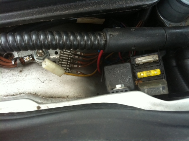

Ja vielä semmonen ongelma tai ehkä enemmänkin huomio, enhän mä sulakerasiaa oikein käsitä, siellä 18 asti sulakkeet, mutta nehän menee konehuoneessa silleen limittäin, eli en nyt ihan täysin sisäistänyt mikä on milläkin numerolla. Ja näytti se sulakekortti puuttuvan siitä kannesta. Ei vaan takasisävalo pelaa, ja sulakkeet 3 ja 19 näyttäis olevan sille. Pitänee perehtyä asiaan, eipä tuohon maailma kaadu.
Eli kumpí noista tuossa ylärivissä on oikeasti sulakkeet? Ja miksi tuossa on limittäin kaks riviä?

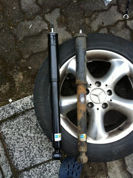

Onko kellään kokemusta noista motonetissä myynnissä olevista takaiskareista, onko minkä valmistajan? On vaan puolet halvempia, ja pitää yrittää varautua pahimpaan..

Prkl, eilen illalla aloin katella noita sulakkeita läpi. Löyty penkin alta kortti, hyvin poikkeava kuvaan verrattuna.. No, sulakkeet ehjät, takana sisävalot ei toimi ja abs/bas herjaa
Kuittaantuuko itekseen jos/kun sulakkeet kattoo uudelleen läpi vai tarviiko kuittauttaa? Ei autosta löytyneestä lapusta noita sulakkeita ees löytynyt..

No joo, loppuhan se pärinä kun etukatin hitsaili. Miksiköhän tuohon kuntoon päässyt?

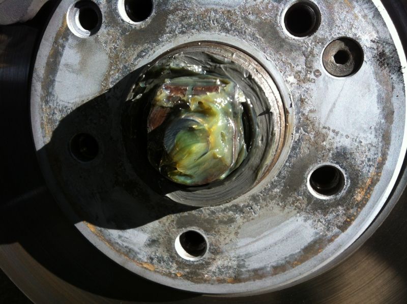

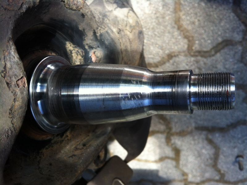

Edelleen murheita siitä melkein irronneesta pyörästä, tuolla yläpallosta kyselinkin ja nyt sadepäivän projektina iskareitten vaihto, vanhat näyttivät jo aika surkeilta vaikken heilutellessa vikaa löytänyt.

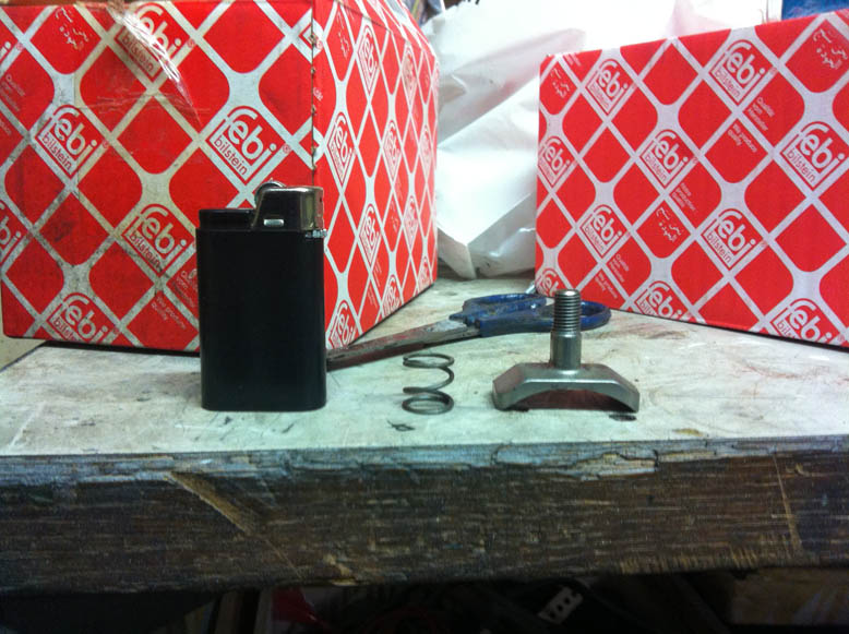

Toinen tuli jo vaihdettua, mukavan helppo homma. Näissä onneksi oli kaikki kumit mukana. Olis toinenkin "pikku"projekti, KL:ssä kävin ostoksilla. Kuva kertonee kaiken, voi olla et illan päätteeksi itkettää..

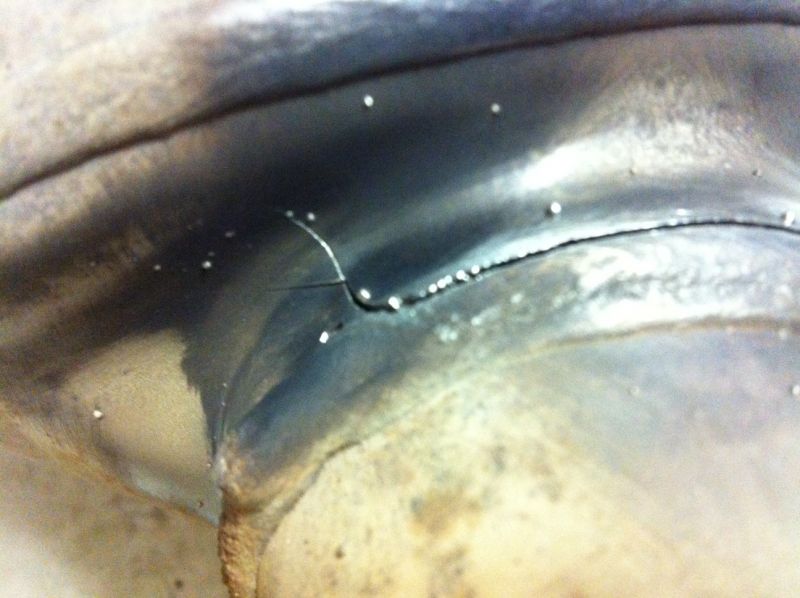

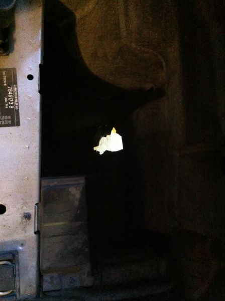

Se ainokainen reikä pohjasta tuli paikattua, huomasin että kyllä se hitsi jotenki kädes pysyy, tähän mennessä vaan tullu liian huonosti putsattua paikkoja, joten on räkinyt. Huomasin siinä kohdin kun pelliä muotoillessa vasaraan tarttui alustamassaa joka vähän levis. Mut loppuhyvin kaikkihyvin tai jotain.
Lähteny apparinpuolen pyöräkotelon läpiviennistä:

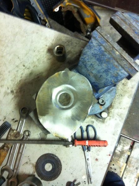

Vähän laajeni kun rapsi huonot pois..
Ja kerrankin jaksoin tehä vähän huolellisemmin paikan

En ole melkein irronnutta vannetta käyttänyt pajalla, ei se toki ihan hirveältä näyttänyt, mutta meneehän nyt nuokin alla. Ja mielestäni 215 leveät on mukavampi ajaa kuin 225.. Ja ku edelleenkään ei ole avareita alle niin samapa tuo mitkä on alla.

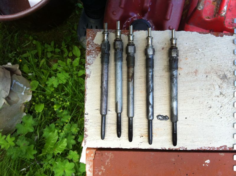

18.06.13 553962 Hehkutulpat

07.08.13 558559 Takaiskunvaimennin vasen

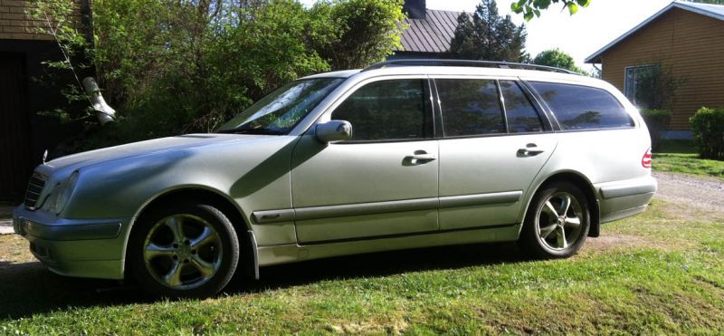

Nykykuosissaan auto näyttää suunnilleen tältä, varakesävanteilla

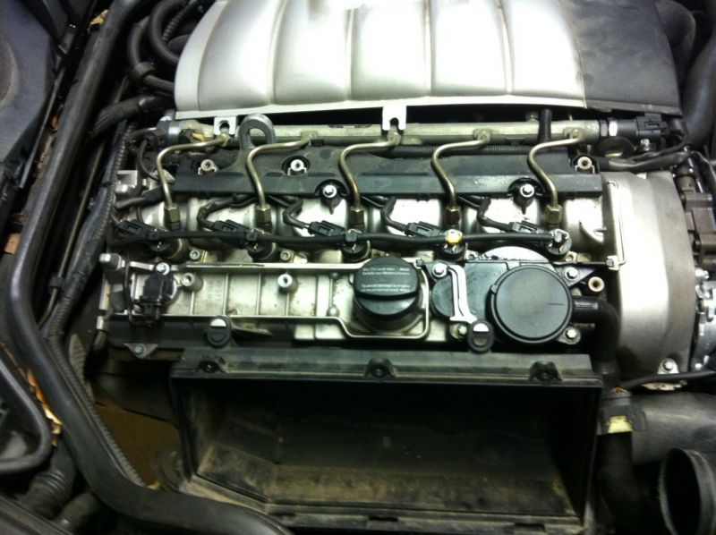

						Tulipa sitten nuo hehkut vaihdettua, jos ei muuta niin lakkas hehkuvalo palamasta startin jälkeen
 Ihme homma sinänsä, tänään ei palanut alkuun kertaakaan ja kertaalleen teki sen ettei sammunut enää ollenkaan.. No, joka tapauksessa meni uusiksi, ilman mitään ongelmia.

Iskarien vaihdon seurauksena loppui se 80-100 välinen tärinä, mutta jotenkin tuntuu taajamanopeuksilla lieruttavan enemmän. Vielä kiristelin iskareiden yläpään pultteja, saas nähä onko vaikutusta.

Kuten muualta ehkä oli havaittavissa, hammastankohan se nyt sitten seuraavaksi hajos..
  Viimeaikoina on nyt alkanut vastustaa liiankin huolella, mutta jos jotain positiivista niin eipähän vikatilaa ole vieläkään tullu..

kattelin tuota purkuauton tankoa vielä: 2 putkea ja pistoke

Nyt sitten ylätukivarsi ja laakeri vaihdettu kuskinpuolelle eteen.
Laakerinvaihtoon kuluin 1h 50min, sisältäen 4 savukkeen mittaista, vartin turinoinnin appiukon kanssa, työkalujen hukkaantumista ja niin edelleen. Olis mukava saada tuo talli pikkuhiljaa tyhjäksi, veemäistä tehä tuollasta projektia hiekkapohjalla.. No joka tapauksessa, laakeri ollut murheena jo useamman kerran (epäilly laakeria, jostain muualta löytyny vika), mutta ylätukivarren vaihdon jälkeen tärinä senku jatkunu ja muka jotain uutta jyrinää kuullut, mielenrauhan vuoksi vaihtoon.

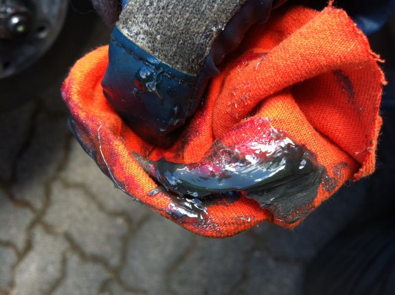

Muistaakseni iskarien vaihdon yhteydessä vaihtelin laakerirasvat tuonne, eli pari viikkoa sitten.
Eilen (kuppi pomppi irti) huomasin että keltasen seassa oli kovin harmaata:
paremmin rätissä
Alkoi pelottaa että hajoamispisteessä.
Olka-akseli näytti tältä:
Vähän näyttää osumaa saaneen jossain kohdin. 1200 paperilla pyörittelyä, ja taas mentiin.
