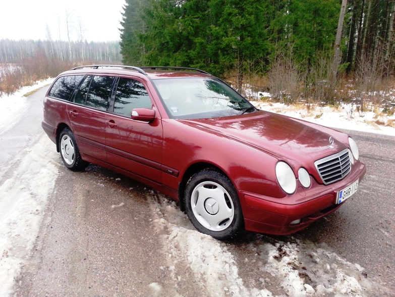

Nyt alkaa näyttää siltä kuin pitää :D

Onko tätä maalailtu? Näyttää niinkuin olis etulokari erivärinen kuin ovi. Ja puskureissakin näyttää maali erilaiselta.

bercedes menz kirjoitti: Onko tätä maalailtu? Näyttää niinkuin olis etulokari erivärinen kuin ovi. Ja puskureissakin näyttää maali erilaiselta.
On, aivan varmasti. Oikea etuloksu on tod. näk. vaihdettu ainakin kertalleen, niin hyvä ja ehjä se on. Vasen loksu on taas normi ruvella ja korjausmaalailtu. Paikkamaalauksia muutenkin joka puolella, tehty kohtuuhyvin että näyttää siistiltä.
Meissenkeri kirjoitti:Auto on kun täyttää 17 vuotta, niin on vain hyvä asia jos sitä on maalailtu :D
Nimenomaan. Tod. näk. kun rahavarat sallii, niin ostan uuden vasemman etuloksun ja maalautan konepellin paremmin ammattilaisella -se kun on etureunastaan ruvella mutta korjausmaalattu. Näiden toimenpiteiden jälkeen olis etupää ihan siisti.
