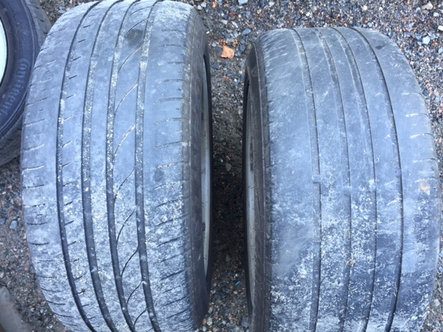

Menipä eilen yllätten ihan kummalliseksi tuo ajaminen, täryytti niin pirusti ettei mitään tolkkua. Veteli rattia satunnaisesti jommalle kummalle puolella, hakkas huolella, etenkin töyssyjen jälkeen. Sain aikaseksi konttia alle (taas vaihteeksi :shock: ) ja näköjään kuskin puolelta etualatukivarren etummainen pusla antaa periksi ihan reippaasti. Eniten ärsyttää se jousipuristimien puute, hilkulla jo etteikö lähde saksan maalle niistäkin tilaus.
Tai no, ehkä eniten ärsyttää se ettei tuo se varsinainen ongelma ole ollut, menipä tuokin vaan nyt sitten. Takapäätä taas ihmetellyt vähän väliä, vieläkään ole selvinnyt kolahduksen aiheuttaja. Irrotin iskarin ja kelkan tyynyt, ei vaikuttanut ääneen, taida muu auttaa kuin osa kerrallaan irrottaa ja kokeilla mikä vaikuttaa.

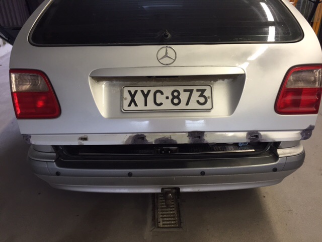

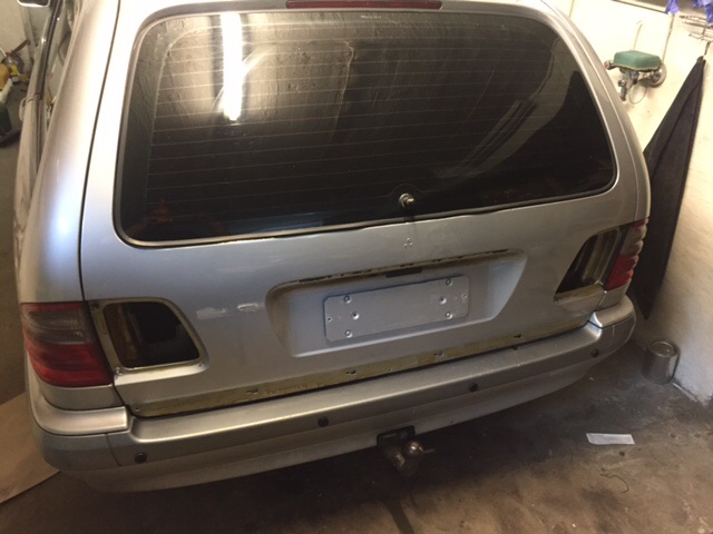

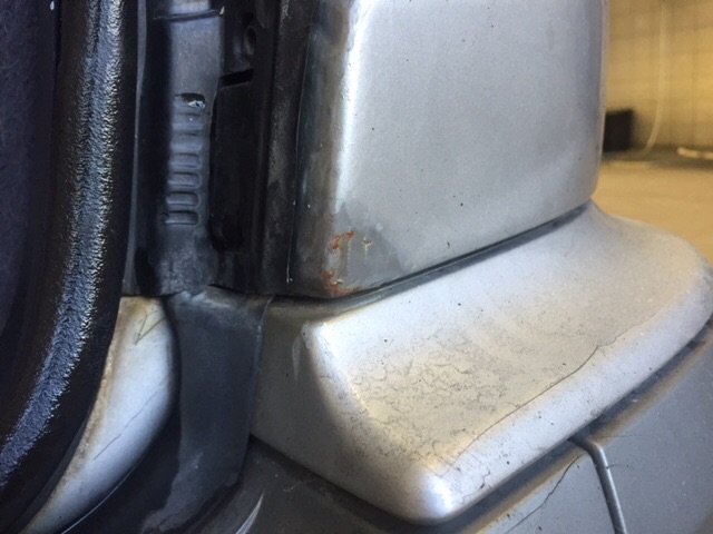

Viimeksi jäi peräluukusta listan alusta tekemättä
Ei tullu ku vaan pari uutta lakkavalumaa

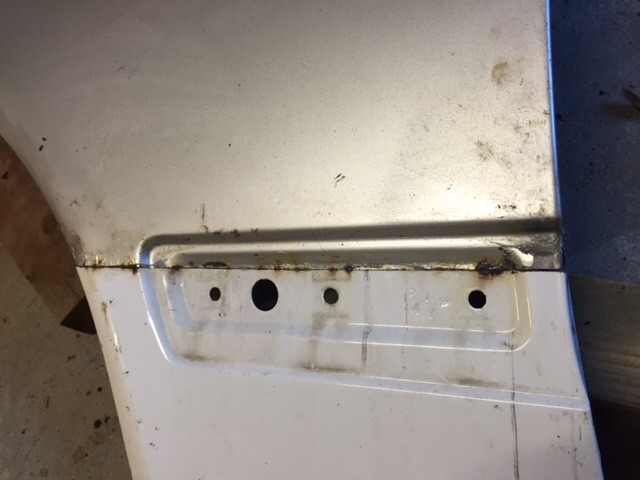

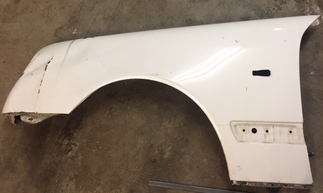

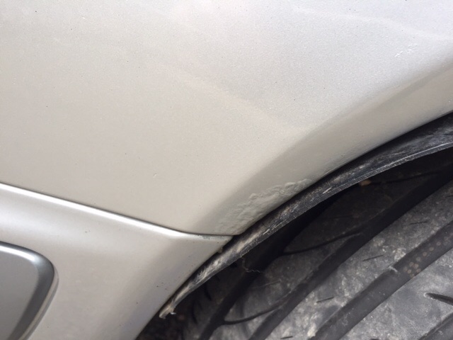

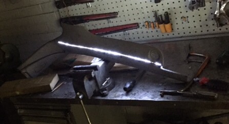

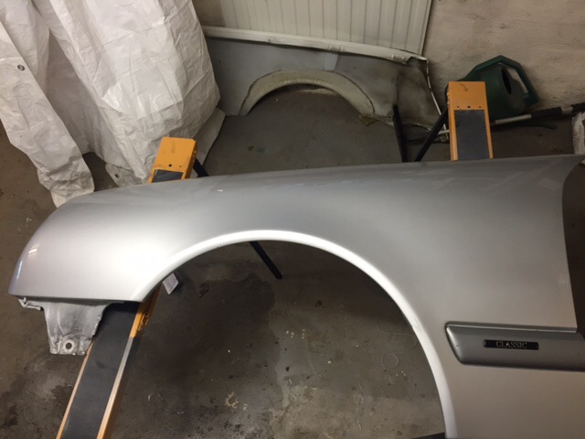

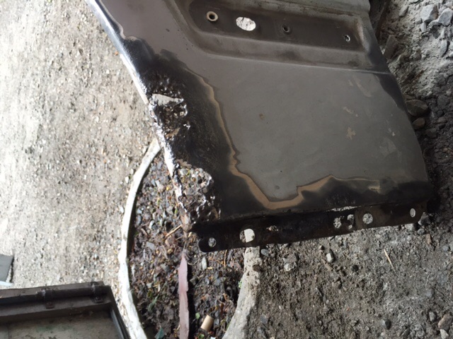

Toinen murhe oli kuskin lokasuoja
Aloin sitä tuossa yks ilta puunailemaan, lopputuloshan oli tämän näköinen
Etuosa helppo tehdä kun lähinnä pintaruostetta, mutta koetin ettiskellä lokasuojaa korvikkeeksi siksi aikaa et ton sais askarreltua, mutta aika toivotonta tuota paikkailla. Vaihtoehtoinen suunnitelma nyt katkaista listan tienoilta ja laittaa korjauspala, kepeesti heppailla paikoilleen ja tinalla viimeistellä sauma. Löytyi hämmentävän ruosteeton pre-facelift lokasuoja järkevään hintaan, just alkoi loma niin nyt joutaa, ehkä, tehdäkin tuon.

Yks projekti sentäs valmistui. Enää olis apparin takaovi/takakylki, kuskin puolelta taas ovien alareunat, etualatukivarsien puslien vaihto ja uuden vaihteensiirtomekanismin hankkiminen. Mut pikkuhiljaa..

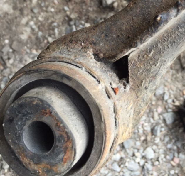

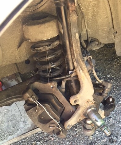

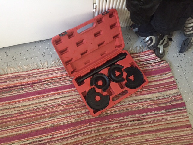

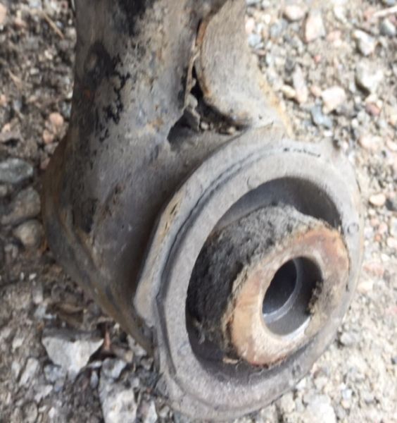

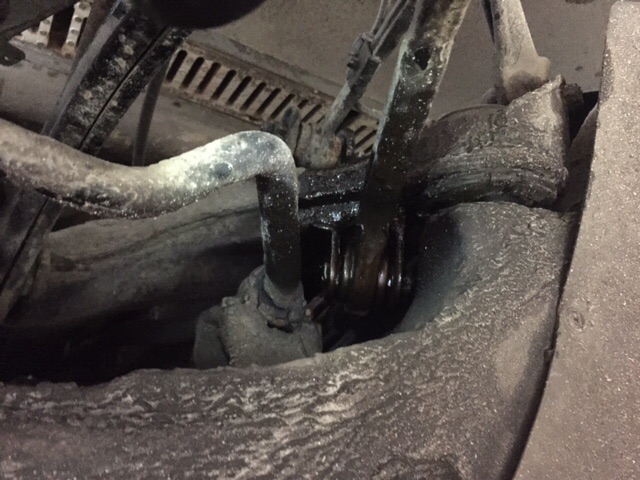

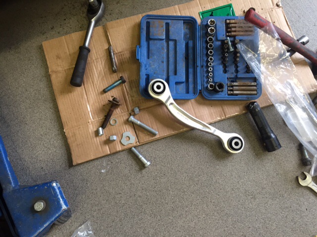

Välillä niinkin yksinkertainen projekti kuin puslien vaihto voi mennä vaikeaksi. Olisko tää nyt varoittava esimerkki tai jotain.
Suht näppärästi kuskin puoli purkaantui, edullisesta hinnasta huolimatta jousenpuristin toimi mukavasti, aurinko paistoi ja kaikki oli ihanasti. Vanha pusla lähti ongelmitta, uus pienen taistelun, ihmettelyn ja lainaksi saadun holkin avulla meni kohdilleen. Ei muutaku sovittamaan takasi auton alle. No ei se p&*%$le menny! :shock:

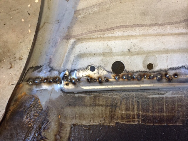

Kuvaa kattoes eipä ole ihme.. Sitä vaan en ymmärrä miten toi on noin paljon päässyt vääntymään. Foorumin kautta löytyi samalle päivälle uus tukivarsi ja homman piti lähteä eteenpäin vaikka yks pusla meni hukkaan. Edellisestä viisastuneena päätin viedä tukivarret, irrotin apparin puoleisenkin, paikalliseen mersukorjaamoon, jos menis sitten ongelmitta. Siellä prässäys oli tarkotus tehdä siinä sivussa ku muilta töiltä tulee tauko, mutta aikataulu petti eivätkä sille päivälle ehtineet. Otin osat kotiin ajatuksella et ruosteita joutaa viikonloppuna rapsia apparin puolen tukivarresta. Kuvassa siis auton alta otetut, sinne yhtä aikaa asennetut, saman firman osat, valmistajasta ei tietoa. Oli hyvä etteivät ehtineet prässätä, tarkemmin kun tuota syynäs niin ihan karmeassa kunnossa
Käsittämättömän ruostemäärän lisäksi saumat vähä miten sattuu, osittain hitsaamatta, kuvat kertonee tarvittavan. Lisäksi takapusla, jonka kai ei pitäis käytännössä hajota, väljä ku mikä. Vertailukohtana purkuautosta tullut tukivarsi, siinä orkkispusla kiinni, 15v vanha eikä anna periksi. Onneksi korvaava tukivarsi löytyi samasta osoitteesta. Ei kait tuo ihme ole et auto käyttäytyny miten sattuu, vedellyt jarruttaessa sun muuta. Josko nyt sitten alkais olla semmonen ajettava mikä sen pitäiskin olla.

Ja vielä vaikeemmaksi menee :shock:
Aamulla sai apparin puolelle korvaajan, intoa puhkuen vanha pusla pois, molemmista tukivarsista pesä kiiltäväksi ja emännän auton nokka kohta paikallista mersufirmaa. Puhe oli et käyn iltapäivällä kurkkaamassa joko ehtiny prässätä.
Tälläkertaa tuloksena puoleen väliin juuttunu pusla, 10T ei riittäny. Ehjänähän se ei sieltä pois enää tuu, taas uus pusla ja meinasivat et puslaa hioskella sen verran et alkaa mahtumaan. Ei sillä, ihan varmasti kokemusta noiden puslien vaihdosta ettei kyse ole siitä, mut jo osaa vastustaa ku sille linjalle lähteny :evil:

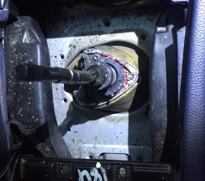

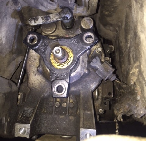

Samoilla lämpösillä päätin sen mekanismin vaihtaa. Kait sen sais helpomminkin tehtyä mutta sorapihalla pukkien varassa on ahdasta.
- pakoputki pois
- pohjapanssari irti
- kardaani kokonaisuudessaan alas. Vaati etulimpun irrotuksen et sai näkyvyyttä ja tilaa
- laatikon kannatin irti, auton pohjasta ja laatikosta
- yläpuolelta vaihdekepin paneeli ja nuppi irti
- muovikehys irti
- mekanismin etukiinnike irti. Sai tapella aika kauan kun ei tiennyt millainen on, eikä ollut näkyvyyttä
- mekanismin takapäästä kaksi pulttia irti. Itse tein toisin päin nämä kaks kohtaa, jos ois malttanu takaosan pitää kii niin olis nähnyt paremmin sen etupään kiinnikkeen
Tuo tosiaan pyörähtää laatikossa olevaan loveen, tuota meisselillä sain käännettyä niin et lukitus vapautui ja tapin sai lykätä ulos.
Huomenna tarkoitus saada kasattua, jos sujuis vähän helpommin kuin irrottelu.

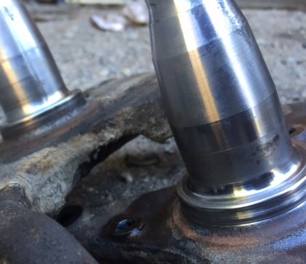

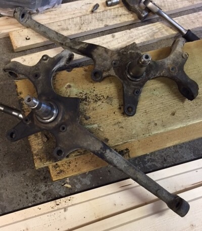

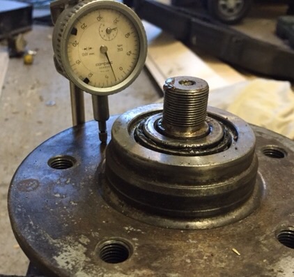

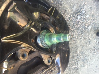

Tulipahan kuskin puolellekin vaihdettua kaikki. Viikonloppuna vanhaa napaa ihmeteltiin Pegan kanssa, näytti sisemmän laakerin ulkokooli olevan ihan huomattavan vinossa ja koolissa jälkiä. Tietoa ei ole kummalla puolella ollut mutta selittäis ehkä jotenkin miksi olka-akseli ottanu itteensä.
Mittailin vanhan navan, heittoa tossa pyöritellessä 0,15mm + pari monttua, todettu tarpeeks suoraksi asennusta varten. Nakuttelin vanhan laakerin iltasella irti ja puunailin ihan viimesen päälle.
Aamusta uus laakeri paikoilleen ja asennushommiin.

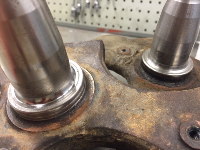

Katoin vaan äkkiseltään et uuskäytetty olka-akseli oli ulomman laakerin suhteen napakka, mutta vasta vanhan irrotettuani katoin sisempää tarkemmin.
Vasemmalla vanha, uus oikealla.
Molemmissa sisemmän laakerin kohalla melkoinen ura, tuntuu sormin pykälä n. 1/4 kierroksen verran. Vähän eri kohdilla mut kuitenkin. Ei taida käytettynä ihan priimaa löytyä.. Oli itseasias syvempi ura tossa uudemmassa.
No, ei ku uudella kasaan ja koeajolle, en kovin suuria kuitenkaan odottanu. Vähän oli parempi ja ainaki erilainen. Ennen oli tärinä voimakkaampaa, nyt hieman tiheemmin mut vaimeampana. Aiemmin ku renkaita ilmas pyöritteli kuskin puolella oli melko selkee pystyheitto, yli 5mm joka tuli yhes ainoas kohdassa, olisko 1/7 - 1/5 kierroksen verran. Nyt oli huomattavasti pienempi heitto mut tuli epätasaisemmin. Koetin tuossa pyöritellä molempia puolia kesäkumeilla ja vararenkaalla. Täytyy vielä syynätä videoita isolta näytöltä mut kuskin puolella erotus ei ole ihan selvä, apparin puolella kesäkumi poukkoilee verrattuna varapyörään. Eli sinänsä ratin tärinä vastais kumien heittoa. Nyt selvitettävä vielä onko heitto kumista (voi ollakin kun selkee laakeri/olka-akseli ongelma, kait se kahes kesäs rengasta rasittaa), vanteesta vai napa/olka-akseli linjasta.
Kyllä tää tästä.. Loppuviikosta todennäköisesti sen penkkijumpan teen, ei tälle illalle vaan ehtiny hakemaan niitä.

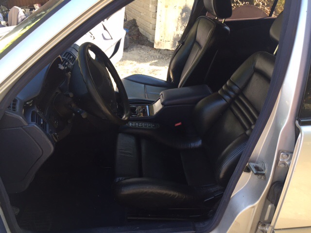

Nyt sai vihdoin sisustan kuntoon. Viime viikolla pikkumies kyytiin ja osia noutamaan. Melkoinen tilaihme.Kuva
Lopputulos on ihan asiallinen, mustat penkit sopii yhteen sinisen sisustan kanssa. Muutenhan vois vaihdella enemmänkin mutta kojelautaa en vaan jaksa purkailla.

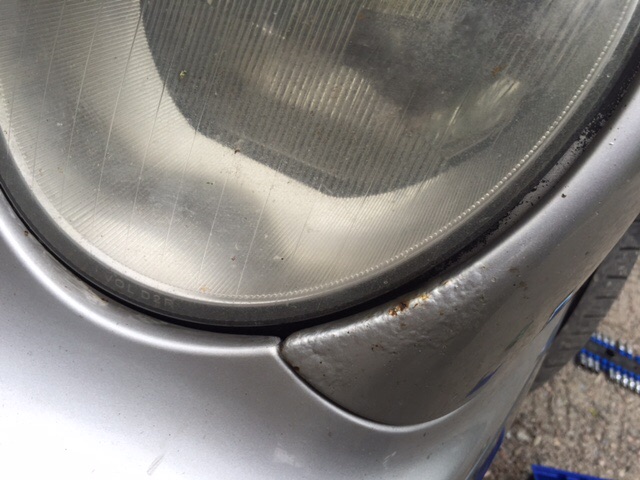

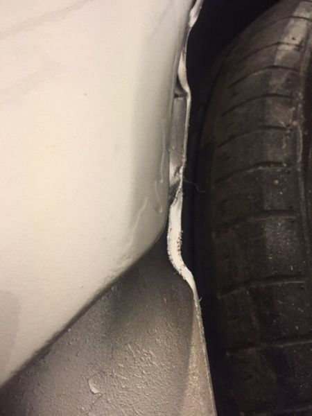

Vaihteeksi löytyi lisää maalattavaa, taidettu joskus vaihtaa puskuri tai jotain, pikkusen liian läheltä vetäsin painepesurilla mutta ei tuolla mitään pohjamaalia näyttäisi olevan.

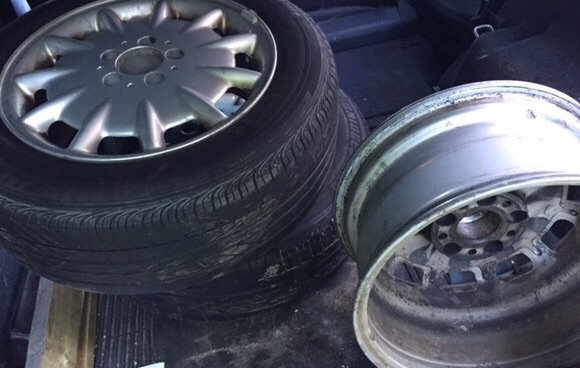

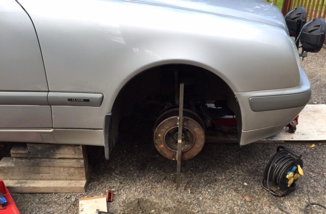

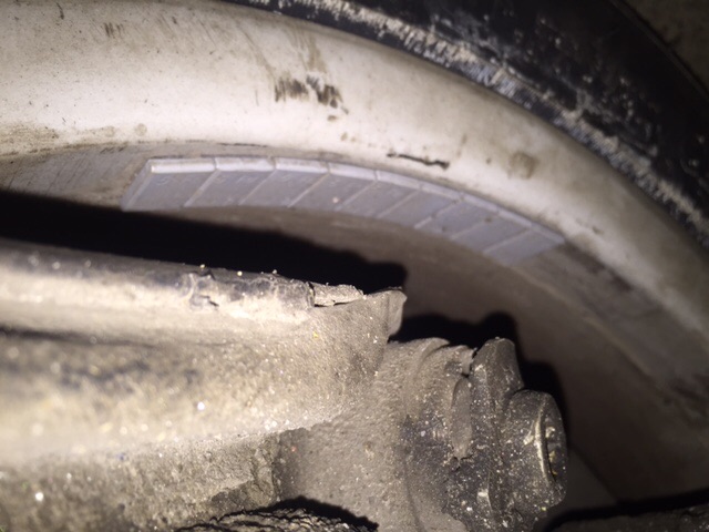

Mut ite asiaan. Pegalta lainasin ihan kokeen vuoksi toiset eturenkaat. Työmaalla paiskasin alle, samalla kuskin laakeria vähä kiristelin. Ekat 5km meni oikein mukavasti, sit alko täryyttää ja muutama kilometri myöhemmin ihan entisensä. Toistui sama ilmiö myöhemminkin kun oli jäähtyny paikat. Epäilin että kuskin puolelle vaihdettu olka-akseli silti huono, todettiin et altaotetussa sisemmän laakerin kohalla melkonen ura. No, alle menneessä tais olla pahempi..
Eipä siinä, koska laakeri ollut vasta 408km alla, tarkotus oli vaihtaa kelvolliseksi todettu akseli alle ilman laakerijumppaa. Helppo homma, menee rutiinilla. Auto ylös, rengas pois, satula irti, kuppi ja mutteri pois, napa käteen ja suojaan, kolme mutteria irti ja vähä näyttää ulosvetäjää, tosi nopeeta ja helppoa.
Kaikki meni hyvin siihen asti ku napa piti nypätä. Ei mihinkään, vaik kuinka heilutti ja nyki, sisäpää oli jumissa.. Ulosvetäjä kouraan:
Tais nyt olla 10. laakeri kuskin puolelle :shock:
Sivuleikkurilla vääntelin pölysuojan pois et sai kilven irti. Eipä siinä, kolme varttia alottamisesta niin oli toinen akseli kiinni ja napaa vaille kasattuna.
Alkaa tää laakerin vaihto vaan mennä turhan rutiinilla, enää ei menny varttia kauempaa ku vanhan nakutti irti ja uuden takasin. Jos nyt ei tarvis hetkeen vaihdella.
Lopputulos: auto on lähes siedettävä, ei enää tunnu eturenkaat heittävän. Vähä vaeltamista ajoittain havaittavissa ja todennäkösesti kardaania/laatikkoa joutais linjata. Mekanismin vaihdon jälkeen ruuvailin vaan paikoilleen eli jostain sieltä suunnasta tuntuu tulevan heittoa. Rattiin täristää edelleen jonkunverran mutta nyt ei enää nopeusriippuvainen, tuntuu vaan et moottorista lähtöisin kun samaa luokkaa tärinä tyhjäkäynnillä. Luulen etten vaan ole kiinnittänyt siihen huomiota kun suurempaakin on ollut mutta häiritsevän paljon tyhjäkäynti täristää. Liekö miten suuri vaikutus mutta laatikosta toinen putkenkannattimen reikä pitäis uusia, kierteet menny. Lisäksi putki pitäis tehä kunnolla loppuun, se pellistä väännetty viritelmä pitää ainakin ääntä. Ja harkitsin joustopätkääkin tuohon. Tuntuu et melko lailla väännätettynä joutuu putki olemaan, saattaa vaikuttaa jollain tavoin.

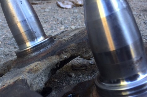

Niin joo, akselithan näytti tältä. On tunnettavissa urat. Toisessa 1/4 ympärysmitasta, toisessa lähes puolet. Vasen on se mihin laakerin sisäkooli jumitti. Laakeri itessään hyvä, ei siis ollu hirttäny kii.
Viestit: 29587
Joo, eipä mitään, Innostuin nyt oikein lukemaan viestisi eikä tosiaan ollutkaan laakeri hajonnut :oops:
Säännöksi voisi sanoa että jos laakerin hajotessa muistaa milloin se on viimeksi vaihdettu on ollut jotain ylimääräistä ongelmaa joka laakerin hajottaa.

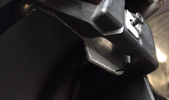

Tästä tämän viikonlopun projekti sai lähtönsä: ettei putki hakkaa mihinkään, sitä piti laatikon kannakkeen tienoilta väännättää pultteja vasten. No, laatikon kumin tarkotus kuitenkin on antaa vähä myötää liikkeille, joten hampaat irvessä väännättämällä laitettu putki väistämättä kangottaa laatikon kumiakin.
Vaihteeksi taistellen putkeen uutta muhvia, istuu hyvin kun takapäästä suoralta katko ja käänsi muutaman asteen. Tai selvemmin, sellaisenaan oli hakkaamatta pohjaan kun päästi takapöntön apparin puolelta kannakkeestaan. Haasteellista vaan on kun hitsaustaidot mitä on (pitävä putkisauma ei ihan tosta noin vaan synny) ja tuo putki ku on ulkomitaltaan sen 69,5mm eli valmista putkea muhvin tekoon ei tunnu löytyvän. 70mm putkea toki sieltä täältä saa mut se on sitten ulkomitta.. No, oikeaa putkea odotellessa räävitty jotain kasaan bilteman supistusholkista (76-70-64mm, arvaten 70 ulkomitta :shock: ), ei ota pohjaan eikä väännätä laatikkoa.
Voimansiirtopuolella siitä jos kyselin, mutta samalla sitten linjailin kardaani/laatikkolinjaa. Taas ja jälleen kerran, pultit auki, riuskaa heiluttelua ja kaikki asettuu vapaasti ilman kangottamisia. Mutta kardaaninlaakerin kannaketta ruuvatessa se liikkuu. Tosiaan jo pultin kierreosa vääntää sitä sivuun, ei asetu kerralla mitenkään. Joku aika sitten vaihdoin tarvikeosan tilalle orkkiksen eikä tilanne muuttunut mihinkään. No, tarvikeversioon olin suurentanut uria sen verran ettei väännättänyt.. Tän oman väykän lisäksi kertaalleen lankkuun kardaanin laakerin olen vaihtanu ja aikoinaan 242 volvoon, eikä niissä tätä vaikeutta ollut, ei sitten tiedä onko tuolla joku ongelma siihen liittyen vai onko mallin ominaisuus.
Oli myös laatikon ja kumin väliset pultit löystyneet, varmaan putki tutisuttanut sen verran et päässy noin käymään. Vaihteensiirtomekanismia vaihtaessa ne pulttipyssyllä vedetty ja vielä päälle käsin varmistettu. Mut pirustako sen tietää vaikka pelkästään tuo on ollut syynä viimeaikojen murheisiin.

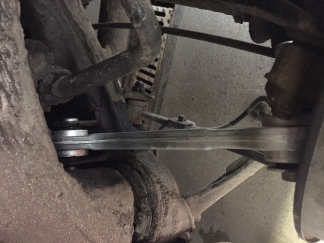

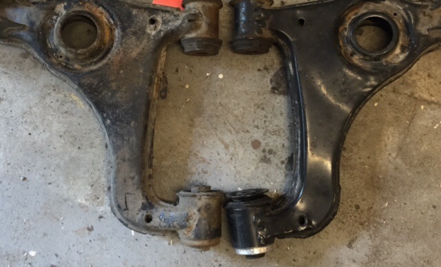

Harraste edenny. Tosiaan kokeilin ihan varuiksi kiriä takapään tukivarsien pultit ja satunnaislöydöksenä ne kalleimmat tukivarret tuli todettua hajallisiksi. Onhan niitä väännelty mut väljää ei oo antanut, nyt vasta ja ihan vahingossa.
Paikka on ahdas, mut jatkoilla ja nivelillä sai mahdutettua. Mistä muuten sais laadukkaan 1/2" vääntiöllä olevan räikän jossa pieni se räikkämekanismi? Jossain pajalla nähny semmosen, suunnilleen 2€ kolikon kokonen se pää?
Tommonen perusräikkä ku on mahtumatta moneen paikkaan ja pienemmis ei vääntövoimaa saa.
No, uus onnellisesti paikoillaan
Pitää toiselle puolelle vielä vaihtaa. Mistäs muuten puslia sais irtonaisina? Tukivarret muutoin ku vaihdoin, siinä oli noi sedan malliin sopivat varret. Niissä puslien ulkomitta vaan on jotain 3mm liian pieni. Äkkiseltään muistelen et noissa 39,6mm ulkomitta. Ite tukivarsi kunnossa joten jos sais uudet puslat, noi kun sen 68€/kpl on..

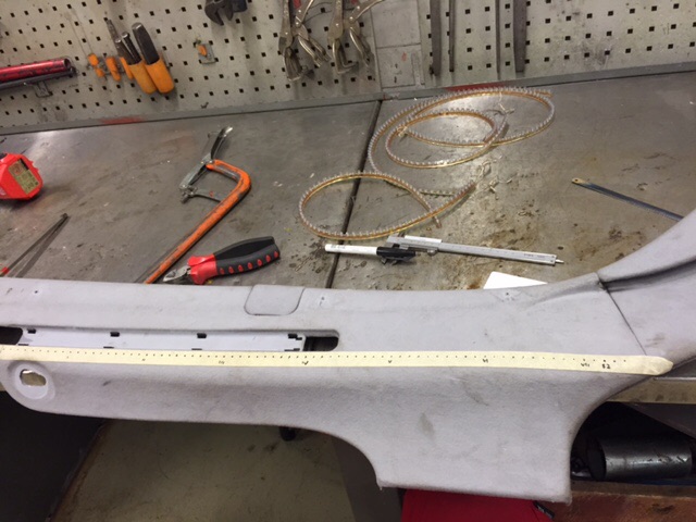

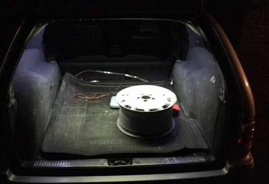

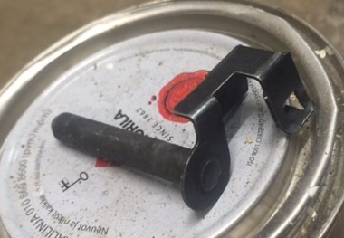

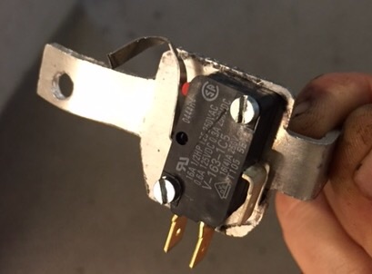

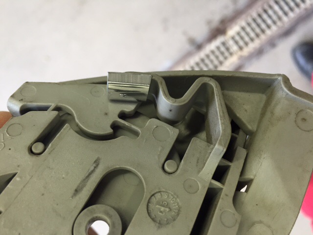

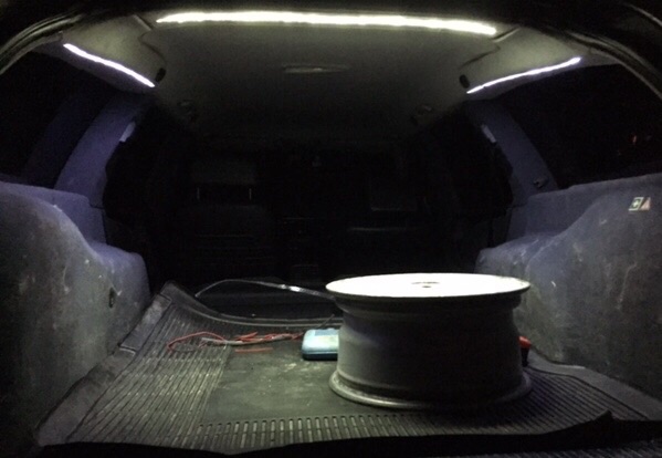

Ja sit toinen projekti, ne takapään sisävalot. Jaksa niitä ihmetellä, * kertonu mitään niistä ja pitäis tosiaan koko sisusta purkaa johtojen läpikäymiseksi.
Ensimmäisenä ihmettelemään miten katkaisin saatais toimimaan. Auton omia sähköjä en hirveesti viittiny sotkea ja käsittääkseni luukun katkasimet antaa lähinnä impulssin joten ei hyötyä tähän. Siellä on ne jotkut verhon kiskoon liittyvät jutut, sinne mikrokatkaisinta suunnittelemaan.

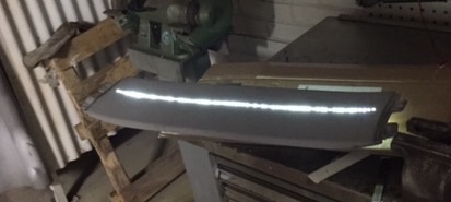

Kun kyllästyin vipua taittelemaan, ratkaisu löyty 3M kromilistasta
Mittailua ja porailua
Testausta
Tilailin valkosia 72 led nauhoja, yks ei ihan saman värinen ollu, ei kai toi oikein muukaan oo ku valkonen mut silti erilainen. Se päätyi poikkipäin luukunpäähän kattoa. Sen verran auton omia sähköjä et D-pilarin lampusta virta, valo ku ei kuitenkaan toimi niin ompa hyödyksi.
Ja lopputulos:
Ajan kanssa samalla idealla pitäs takapenkkien etureunaan vetää nauhat. Ehkä ajan kanssa kattolamppukin pitäis korvata. Ainoo miinushan tossa on et ei viiveitä eikä muuta ohjausta ku katkasin luukussa, mut eipä pimeessä tarvi lastata :D

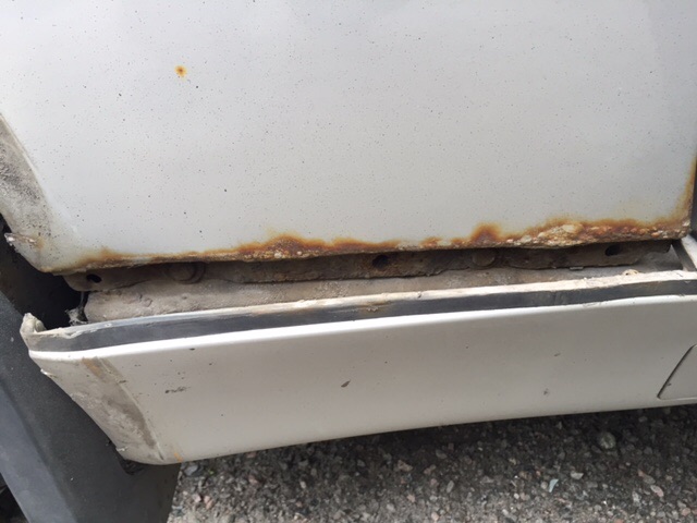

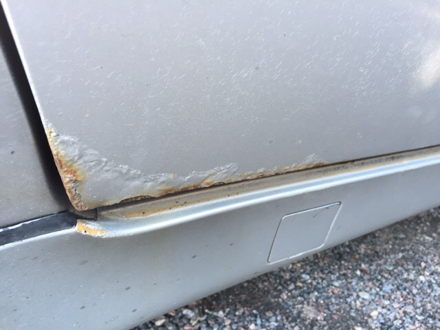

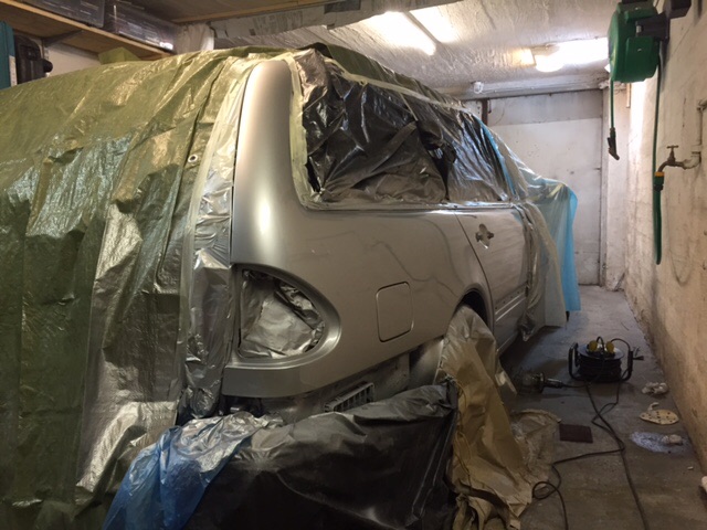

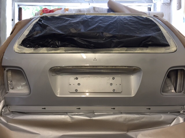

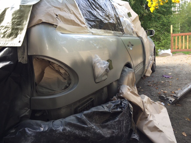

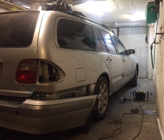

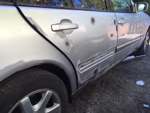

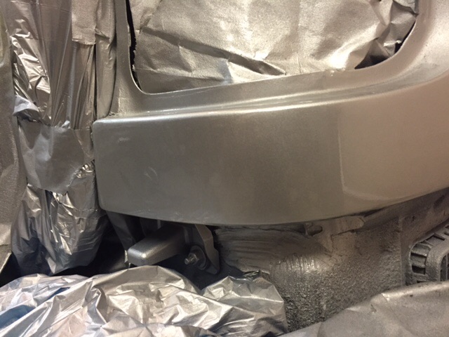

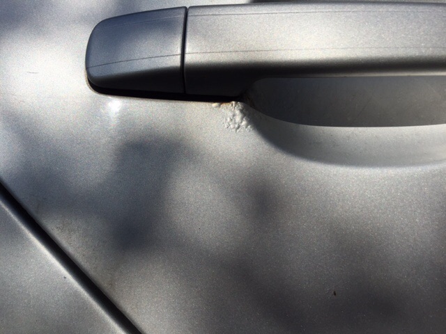

Kaks vuotta sit hätäpäissään sprayväreillä kylkeä vedetty, lopputuloksena ruosteet läpi, pinta veellään ja ihan eri värinen.
Hieman oli ahdas maalata.. Saas nähä miten sävy osu kohilleen, mut ompa puoli kylkee sentäs samaa väriä. Aloin kattoo vaan et hopee jotenki karkean näköstä lakan alla mut piruako tolle nyt ois ees tehny.

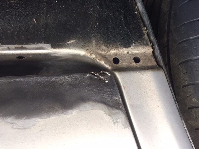

Tällä kertaa mielestäni pikkusen paremmin tuli tehtyä. Pellille hiottu ruosteet, tinaa tarvittaviin kohtiin, taitteisiin primat happoa, 2K teollisuus epoksi ja ruiskuhiontaväri. Voin sanoo et oon tähän mennes ollu suht tyhmä ku en ruiskufilleriä ole käyttäny, vaatiihan se hitosti enemmän suojaamista mut lopputulos ihan eriluokkaa ku spray tavaralla vaik ammattilaislaatusta tavaraa nekin.
Piti olla jo eilen tehty mut hopeeta vetäes kiehahti ihan huolella tankin luukun takaa joten vaati lisätöitä. No, siihen sprayfilleri ajo asiansa.
Huomenna sit suojaukset pois ja takas kasaan. Vois roiskia kotelomassat noista helman yläpuolen rei'istä ku kerran on hyvin esillä.
Helmoissa, tai siis kynnyksissä oli arvaten siinä missä muovi hankaa aika pahaa jälkee. En ees yritä ruiskulla maalata, katotaan jos kynäruiskun sais korjattua tai sit töpöttelen vaahtomuovilla värin ja lakkaa jotenki päälle. Nyt epoksipinnoitteella.

Ja fiksumpi ois voinu olla sulattamatta sisälokaria tinatessa.. :roll:

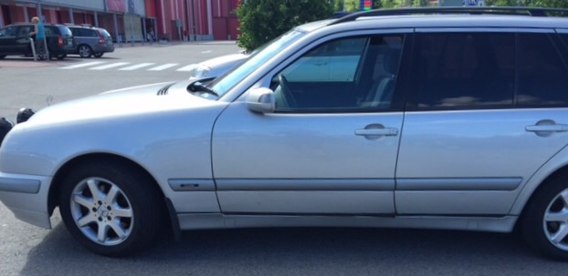

No mutta, hopee se kylki kuitenki on
Äkkiseltään näyttää etuovi tummemmalta, se tosin on saksantuonti autosta otettu, joten sävy siinä muutenki karvan tummempi. Ja onhan se pölyinenkin, en sitä kovin kummosesti puunannu ja kiillottanu ennen maaluuta, kaikki hiontaväripöly siihen levinny. Saas nähä koska jaksais ihan kunnolla puunata ja vahata auton läpi, oo ollu inspiraatiota siihenkään ku toi takapää on ollu mikä oli.
Huomenna kai se totuus paljastuu mut mielestäni häivitys onnistu melko kivasti. Johonki D-pilarin alakolmannekseen meni, loppua kohen reippaammin vaan ohennetta sekaan ja suht kivasti meni. Saa nähä millanen lakkaraja sitte on, mut värin raja ihan kelvollinen.
Edelleen, jos jollain joutilaana tohon perään ne E270 ja CDI lätkät löytyy, voipi tarjota. Meinasin vesan kaupasta irtokirjaimina lätkiä mut C niin paljon vääränmoinen ettei viitti milllään laittaa. Tarvis vieläki peittää pilveilyä siinä suunnilleen cdi tekstin tienoilla

Mutta mutta, eipähän ongelmat vielä loppuneet. Tuossa taannoinhan totesin et kuskin takanurkka kolahtelee sivusuunnassa, kaikki syynäsin läpi ja vaikean kautta tuli todettua sen ylemmän takaetutukivarren välys. Käsittämätöntä mutta kuskin takanurkka edelleen kolisee :shock:
Vuoden sisään uusittua: olkavarsi, narina, alatukivarren sisäpusla, laakeri ja kaikki tukivarret. Alle puolitoistavuotta ku otetaan ajaksi niin mukaan mahtuu myös vakaajan pystytangot ja vakaajan runkokumit. Sillon pari kolme viikkoa sitten siis se ylempi etu jota edelsi se et kaikki pultit ja mutterit tuli käytyä läpi eikä niissä varsinaisesti kirittävää ollut. Sisälsi vielä vetarin pultinkin. Ja alunperinkin kiristelty siten et pukki tukivarren alla eli periaattees ajoasennossa.
Nyt kaivattais tosi hyviä ajatuksia mistä lähtee vikaa ettimään. Tosiaan renkaasta sisäänpäin töniessä auton ollessa pyörillään antaa yläosasta selkeesti myöten. Pari ekaa voimakkaampaa tönäsyä saa aikaan kolahduksen, ikään kuin joku sit nykähtäis eri asentoon. Sain kolahduksen myös rengasta ulospäin nykästessä. Tavallaan samaa ku etupäässä oli, ilmaan nostettuna nurkka ei samalla tavalla kolahda, antaa toki myöten mutta tukivarsien normaalilla liikeradalla, ei selitä mitään

Pientä viikonloppupäivitystä, montulle ku pääs ihmettelemään.
Tasonsäätöä tuli hieman rassattua, ainakin toimii mutta liekö turhan lyhyellä vipu. Vipu tuli irrotettua ja rassattua ees taas, jonnekin nestettä meni ku laski muutamalla sentillä säiliö. Vipua pidensin noin 5mm eikä perä vielä kummemmin ylös sillä noussut, joten tästä päätellen on ollu sen verran lyhykäisellä vipu ettei ihan het oo venttiili auennut. Ajan kanssa vois tuonkin säädellä paremmin kohilleen.
Kardaanin tukilaakerin pidikkeen pultinreiät tuli nyt vinguteltua vähän leveemmäksi, sitä aiemmin ihmettelin. Oli tosiaan sillee et pultit väkisellä vänkäs vinoon, reikiä ku katto niin pultin reiät jäi molemmilla puolin reilun puoli mm kannakkeen peittoon. Jännä, ainoa selitys se et kardaanitunneli pikkusen kasaan painunu.. :roll:
Tuollainen reissu montun päälle tuli ajeltua ja koko matkan moitin et hitto ku kuskin takanurkka känkkää. Kokeilin tunkata pikkusen rengasta ilmaan ja kyllä siinä melkonen pystyheitto on :evil: Sivulta tiiratessa ei vanteessa näyttäis heittoa olevan, mut eipä siitä kulmasta rengaskaan pahalta näytä. Eli seuraava homma on viedä koko pyörä jonnekin tarkistettavaksi, onko heitto vanteessa vai kumissa.

Matkalle osui tietyömaa ja siinä kun ryömintävauhtia joutui kulkee tuntu suht selkeesti pompsahdus kerta kierrokseen, ei taida pielessä oleva painotus alle 10km/h nopeuksissa vaikuttaa. Pullistumia tahi muita kudosvikoihin viittaavaa ei löytynyt.
Huomenna sama reissu takasin päin, saas nähä onko jotain muutosta tullut. Nolottaa kyl jos tällä enimmät tasoittuu, eli tasonsäätö ollu liian alhaalla ja päässy joustamaan jousien varassa liikaa ennenkuin iskarit ottaneet vastaan.

No niin, ehkä vähä taas eteni. Käytin maanataina tossa gummisepillä autoa näytillä, en siis sieltä renkaita hakenu vaan aattelin ulkopuolisen mielipiteen kysyä. Kuulin et siellä voidaan vanteita tarvittaessa oikoakin.
Rengas pois ja koneeseen. Kauan, pitkään ja hartaasti sitä syynäsivät. Alle 5g heittoa ja koneessa pyöriessä ei pienintäkään pompottelua. Ja edellisessä viestissä videolta näkyy melkoinen hyppy. Arvaten tönäri ei mahdu väliin, viivottimella ei mitään tarpeeksi tarkkaa saa, mutta kokeilin nyt paiskata takarenkaat ristiin. Kaks pulttia kevyesti kiinni ja mielestäni pienen liikkeen antaa juuri tuosta pomppuvanteesta.
Tarvitsis siis soviterenkaan, mutta näissähän ei semmoista ole koska mb orkkisvanteet. Eikös se sen 66,6mm näissä ole? Oikeastaan siis tarvis varmaan vanteelle jotain tehdä et sen sovitusrenkaan sais asennettua. Mikäs firma täs keski-suomen alueella näitä tekis?
sv22
Viestit: 1450
Liittynyt: 20.10.2010 19:24
Viesti Kirjoittaja sv22 »
