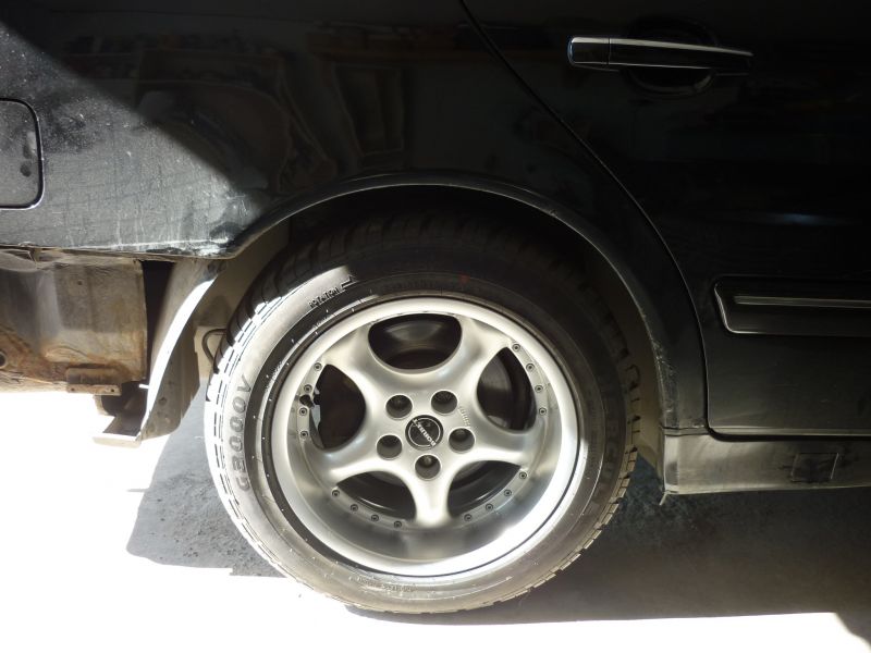

Paikat näkee sisältä mutta vaatii pientä vaivaa. Toiselta puolelta vararengas pois ja kotelon näkee hyvin. Toiselta puolelta se sivuverhoilu irti, lähtee ihan avaamalla/nostamalla kuten 124:sessakin. Sitten joutuu hieman raottamaan kangasverhoilua ennenkuin näkee itse peltiosien kunnon. Samoissa paikoissa on omassakin ruostetta, reikiä ei tosin ole vielä muodostunut...
Mutta jos kauhea ruosteallergia on niin väyrynen ei ole ehkä se paras valinta...aina sitä on, jos ei nyt niin myöhemmin :D
Noissa Kimmon väykyn kuvissa pistää vähän silmään nuo massaukset. Ei näytä ihan tehtaan jäljiltä olevan kaikki, peitelty ruosteita vai joskus kolaroitu perää?

Kimmo Koo kirjoitti:Rassausmiitissä purettua:
Olisin jättänyt ostamatta sieltä jos aikaisempi omistaja olis kertonut että: UNOHDA! Se on paska jonka vuoksi he siitä luopuu.

AM kirjoitti:Paikat näkee sisältä mutta vaatii pientä vaivaa. Toiselta puolelta vararengas pois ja kotelon näkee hyvin. Toiselta puolelta se sivuverhoilu irti, lähtee ihan avaamalla/nostamalla kuten 124:sessakin. Sitten joutuu hieman raottamaan kangasverhoilua ennenkuin näkee itse peltiosien kunnon. Samoissa paikoissa on omassakin ruostetta, reikiä ei tosin ole vielä muodostunut...
Ei mulla niinkään ruosteallergia ole, ei voi olla jos autoilee 10 vuotta vanhalla Mesellä, mutta toisaalta halvinta on ottaa opiksi toisten tekemisistä. Toisin sanoen, jos sieltä paistaa päivä läpi, niin ompahan ainakin hyvä ase hintaneuvotteluihin tai, jos on oikein pahassa kunnossa, niin jättää sitte suosiolla ostamatta.

Normaalilta väykyltä tosiaan näyttää. Kuten edellä mainittu niin ne takaloosterin verhoilujen alle pitää aina kurkata ja tarkastaa tilanne. kokonaisuutena väittäisin että auto on kuitenkin kunnoltaan vähintään parempaa keskitasoa?

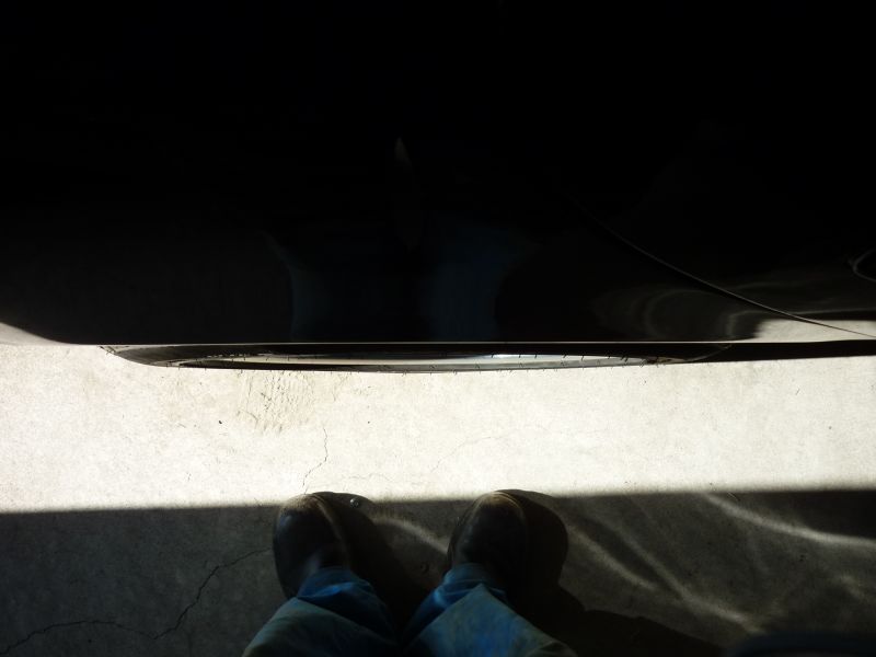

Niinkun oli puhekin J.päässä, niin eikai tuossa vielä mikhän ole kun rapsuttaa auki ja hitsaa umpeen. Hitsarin käsialakin voi olla meleko rujoa kun nuo on puskurin alla. Pääasia että vetää riittävästi auki ennen hitsuuta ja kunnon myrkyt päälle lopuksi.
Kynnyskotelot kanssa riisuu muoveista ja korjaa samalla mitä löytyy, lopuksi pesu, kuivaus, rankasti massaa ja koteloihin sitkiää vahaa.

Tuo paikka on perinteinen väykyissä, kiveniskujen takiahan tuommoinen syntyy. Roiskeläpät on pop. :)

:?: Näkeekö tuon paikan altapäin, mikäli auton saa nosturille :?: :?

Kotelon pohjat näkee kyllä. Ja kotelot sisältäpäin kun ottaa pois vararenkaan ja cd-boxin.
