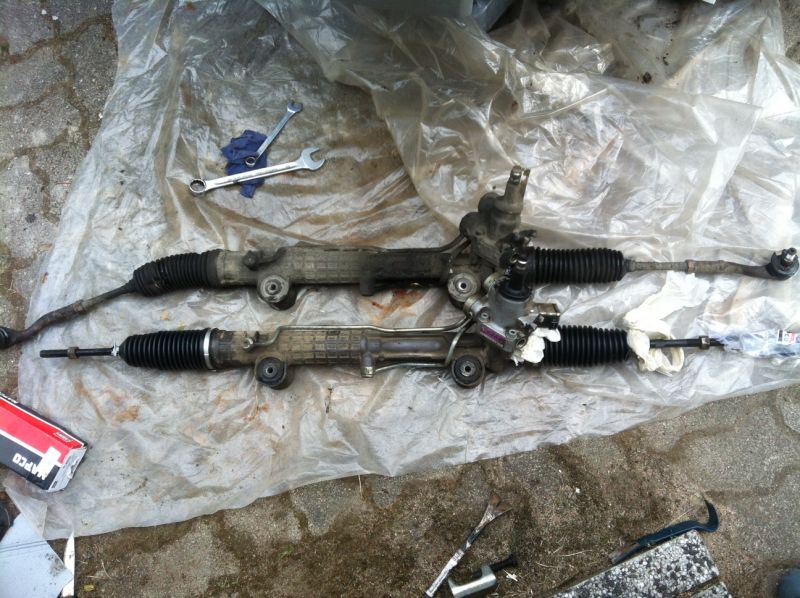

Mutta sitten tämä suurempi projekti, hammastangon vaihto. Periaattees hyvin yksinkertainen homma, 7 pulttia/mutteria irti, kaks letkua, vanha pois ja uus tilalle. Periaatteessa.. Jos tästä yhteisölle olis apua.
Vaihtoaika oli viis tuntia, lauantaina meni pari tuntia raidetankojen säätöön.
Tämä varmaan antaa viitteitä siitä miksi aikaa kului. Monttu tai nosturi olis kiva.. Toinen mihin sitä aikaa kului oli työkalujen kantaminen. Talli just päinvastaisella nurkalla joten semmoset 5-6 reissua täytyi ens alkuun tehdä, matkan varrella vielä muutama lisää. Pitäis laatoittaa tallin edusta et sais tunkit kantamaan.

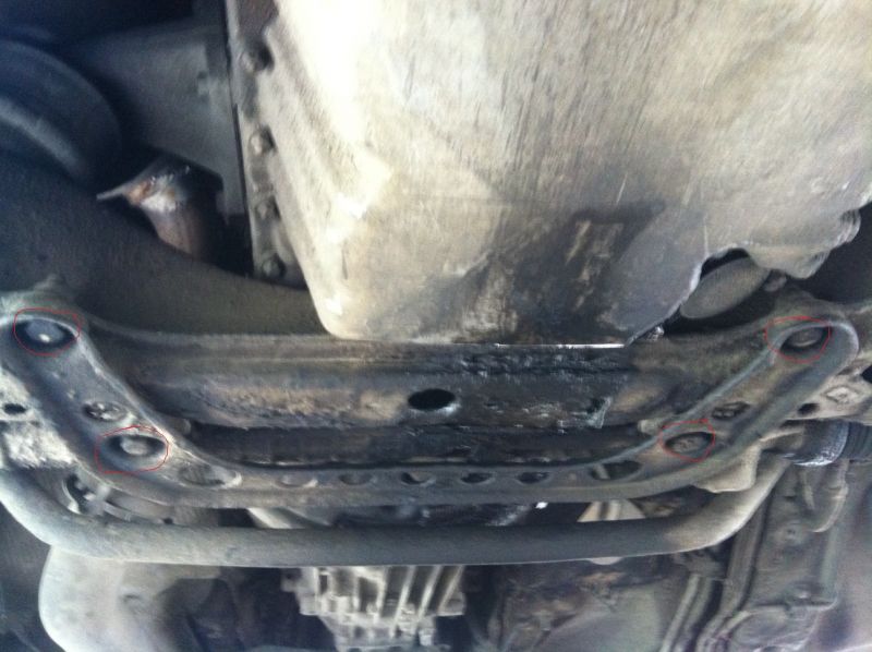

Tältä vanha näyttää alla merkeissään. Tiedä mikä on se oikea tyyli, mutta ylämaalta sanoivat että vedä ratti rattilukkoon keskelle ja näinhän minä tein. Vedin kuormaliinan vielä poljinten takaa antamaan lisätukea, mutta en ymmärrä miten tuo ratti nyt hirveesti pääsis liikkumaan operaatiossa.
Noilla neljällä pultilla kiinnitetty, 16mm hylsy alapuolelle ja 16mm lenkki yläpuolen mutteriin. Vaihto-osaa hakiessa pultti oli 17mm kannalla ja 16mm mutterilla, nähtävästi eroja kuitenkin on. Nuo takimmaiset menee hammastangon läpi, etummaiset vain korista.
Tuossa 13mm kannalla oleva pultti ja mutteri. Näiden lisäksi vielä raidetankojen päät pitää irrotella. Liitos irtosi varovasti nitkuttamalla ja naputtelemalla.
Siinäpä irrallisena. Irrottaessa putket on melko helppo saada irti, tais olla 22mm ja 19mm kannat. Kaikki nesteethän se säiliöstä valuttaa ulos, astia vaan alle.
Ensimmäisenä irrotin raidetangot, putket ja rattiakselin liitoksen ennenkuin noihin neljään edes koskin. Oli toki raidetankojen irrottaminen yllättävä urakka, kuskin puolella meni yli puolituntia, apparin puolelle noin 30sek. Yritin irrotusraudalla (meni solmuun :shock: ) ja väkivallalla irrottaa kuskin puoleista, apparin puolelle kokeilin normivasaralla 5 kevyttä napautusta pultin päähän ja se tippu samantien. Niin lähti myös lopulta kuskin puolelta..

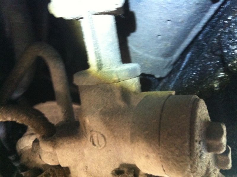

Kiristäessä on melko ahdas paikka, paksumpi meni kivuttomasta mutta pienempää sai vartin taistella kierteelleen, sisempi kupariprikkakin ehti karata useampaan otteeseen.

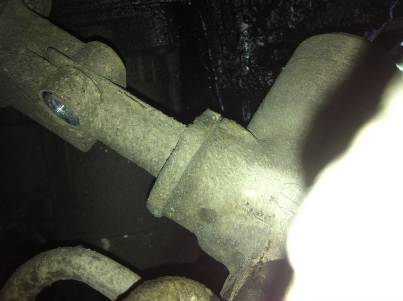

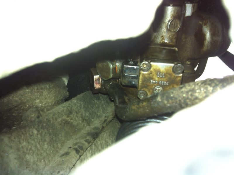

Tuosta huomaa että hammastanko on sillä sähköisellä lisätehostimella, liitin + pinnit + suojakumi 8€ Jyväskylän autostartilta. Tuuppasin kumin liittimeen ja teippasin umpeen, pitää vielä johdot vetää ja keksiä mistä virrat tulee. Vaikka olettaisin että melkein kaikissa autoissa samat johtosarjat, niin taitanee se servotronic vaatia jonkun palikan vaikka mittaristo signaalin antaakin. Ajattelin toteuttaa tuon katkaisimella, semmonen vähän niinku city-nappula. Häämatka vietettiin Italiassa uudenkarhealla fiat pandalla ajellen kun ei palkkaluokka halvinta parempaan riitä, siinä oli semmoinen niin miksei sitten tässäkin. Käsittääkseni tuo on ihan vaan magneetti venttiili, mutta jos joku osaa neuvoa mitenpäin johdot pitäis laittaa niin olis kiva.

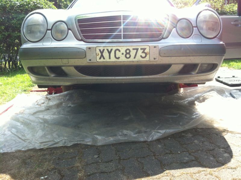

Auto ylös renkaat paikoillaan (taas tunkeilla, vasiten ajorampit ostettuna mutta ei sovi väytysen kanssa. Bilteman rampeilla etupuskuri raapiintuu)

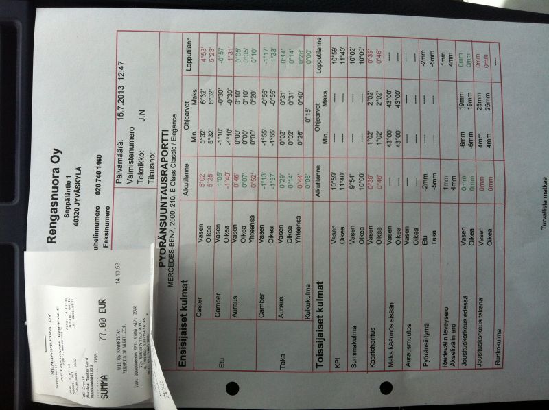

Tuommoinen lappu tuli pyöränsuuntauksesta. Ennen lähtöä vaihdoin vielä apparin puolen alapallon.
Ja tuo vee täristää edelleen!! :hang: :hang:
Renkaat, kardaanin osat ja moottorin tukikumit nyt enää vaihtoehtoina, ja 215/55/16 tuntuu olevan tolkuttoman kallis koko.
Kardaanin laakeri ainoa melkein edullinen osa, muut alkaa olla kolminumeroisia..

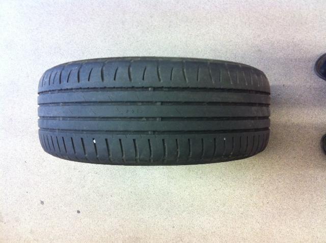

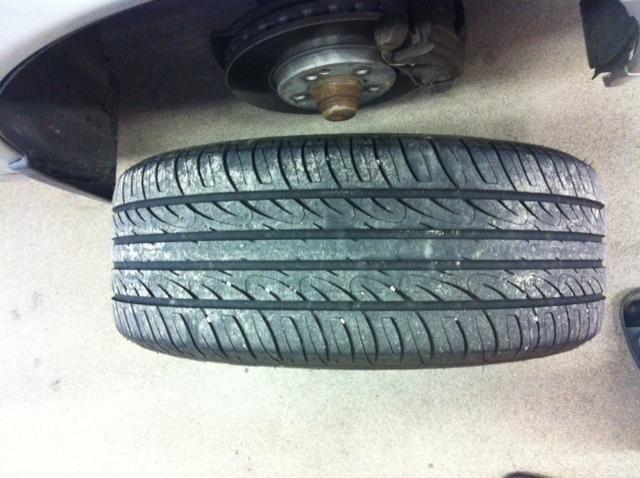

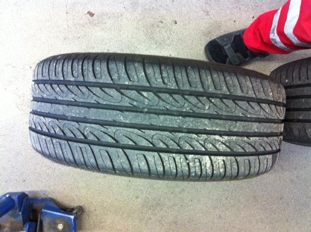

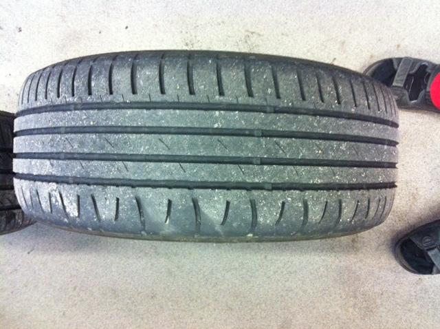

Pyörät nyt uudelleen järjestelty, näin ne oli alunperin. Näköjään jo aikanaan jotku kulmat ollu pielessä.
Appari etu
Kuski etu
Ja takakumit
Paineiksi laittelin kaikkiin nyt 2,7bar. Ei muuten palokan ABC:llä kannata käydä paineita kattomassa, olipa osassa yli 3bar eilisen jäljiltä kun siellä tarkistelemassa kävin, ei ihan mittari taida olla kunnossa.
Onhan nuo edessä olleet melko loppu, oli syy niissä tai ei -> vaihtoon menee het kun vaan pystyy. (PS. 16" 8-reikäsetkin olis kivat.. )

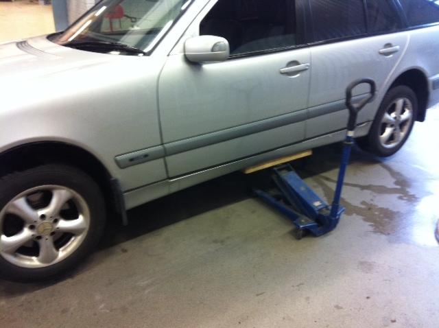

Miks autoa ei nosteta sieltä mistä on tarkoitus ?

Toi tunkin nosto-osa on reilu 10cm halkaisijaltaan ja nostokumit on helmamuovin tason yläpuolella, ei vaan onnistu. Ei tokikaan paras nostotapa, mutta toimi kuitenkin, sillä noin leveä 2x4 laitettu.

Perämurikasta voi nostaa ja keulassa on oma nostokuminsa koko keulalle.
