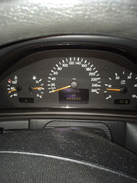

Tälläinen tapahtuma pääsi sattumaan eli ihan kohta 40 tkm ajettu oston jälkeen...
