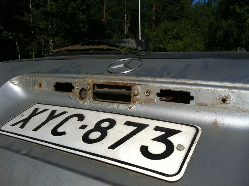

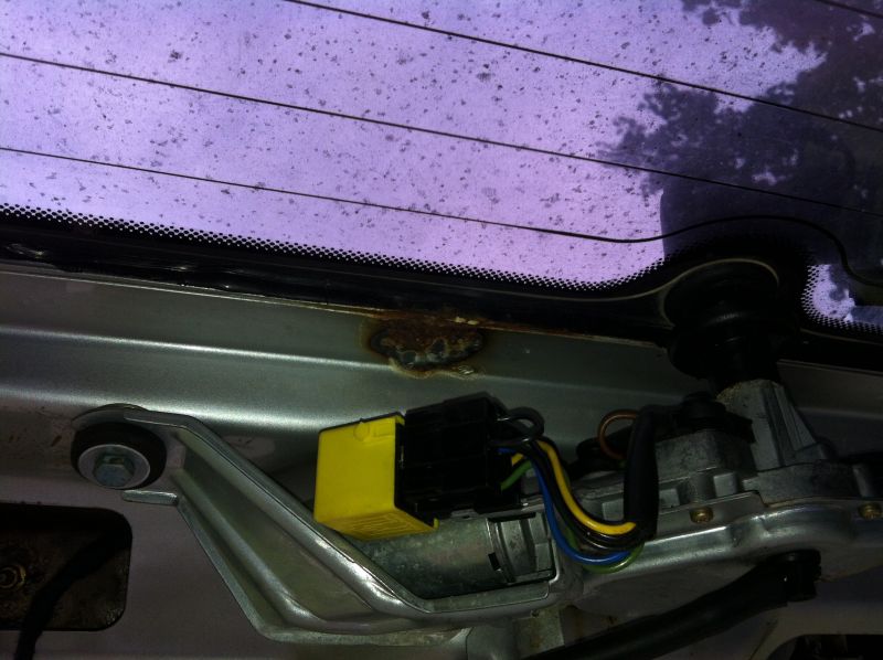

Kahvan alusta rapsuteltu nyt puhtaaksi, lasin irrottaminen olis vielä edessä et sais kerralla loppuun.

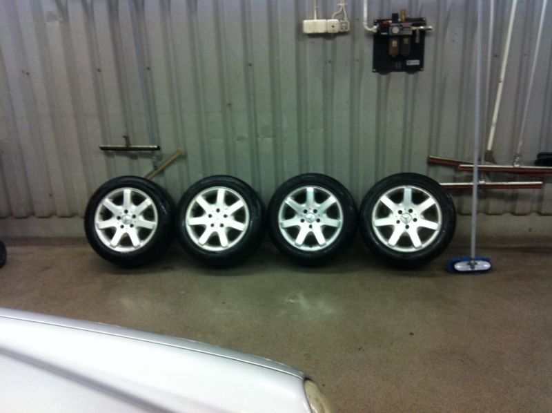

Väärät pultit esti alle ruuvaamisen, mutta tuli tuommoiset hankittua. SLK orkkisvanteet.
Tuli yllätyksenä et saman ikäisessä SLKssa käytetään 10mm pidempää pulttia, taitais noilla yltää ehkä just ja just jarrulevyn läpi, parempi ettei edes kokeile. Maanantaina pulttiostoksille, eiköhän tuo ratkea. Yllätyin kun motonetkin myi oikeanlaista pulttia, ei vaan löytynyt tarpeeksi hyllystä.
Tärinän syytä vieläkin metsästetään, josko vanteet nyt poistaisi vihdoin murheet..

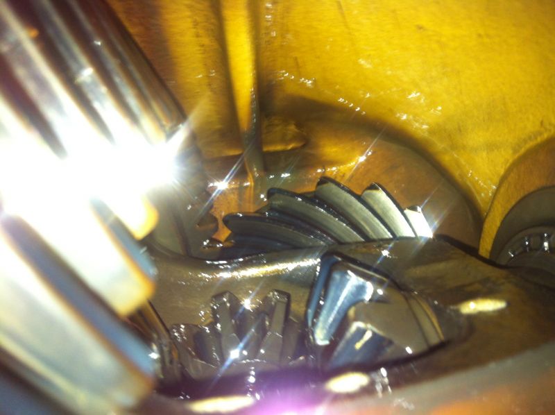

Tässä jälkimmäisessä kuvassa, mikä tuo eturatas nyt on nimeltään, siinä noi mustumat kärjissä, onko ihan normaalia?
Enins
Viestit: 506
Liittynyt: 27.12.2006 21:31
Paikkakunta: Rauma
Viesti Kirjoittaja Enins »
Se etummainen "ratas" on nimeltään pinioni ja kärjen mustumat ovat ihan normaalia. Tämä johtuu siitä, että hammas ei ota (eikä saakaan ottaa) koko pinta-alaltaan kiinni lautaspyörän hampaaseen. Kevyellä kuormalla kosketus on aika kapea soikio, joka suurenee kuormituksen mukaan. Koskaan kosketuskuvio ei saa tulla hampaan yli.
Menee pilkunviilauspuolelle, mutta kerrottakoon kuitenkin: ketjukäytöissä on rattaita, muualla hammaspyöriä.

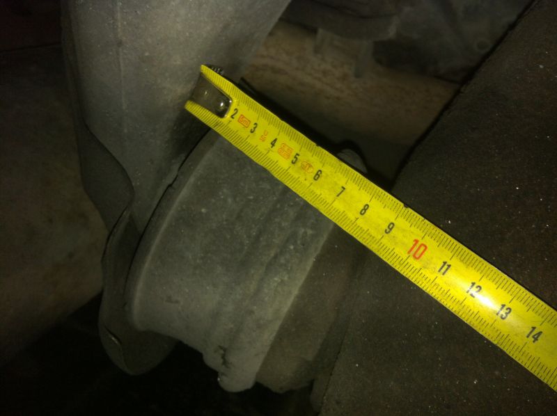

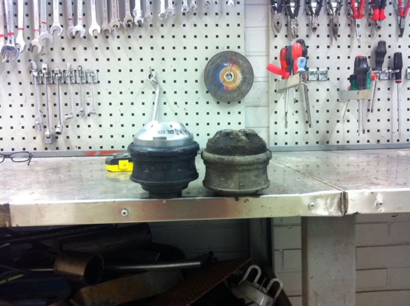

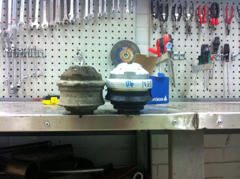

Kumityynyt tuli vaihdettua, herran tähden ku muuttu käytös :D Olihan nuo näköjään vaihdon tarpeessakin, ei sillä. Tunnin verran siihen sai kulumaan.
Apparin puoli
Kuskin puoli
Vanhat vierekkäin
Ajossa ei ihan niin suurta merkitystä tullut kuin olin toivonut, tarkoitus (jos keli sallii) ottaa kesärenkaat perälle ja töissä vaihtaa ne alle, ei kovin korkealla usko noihin alla oleviin renkaisiin tahi vanteisiin. Sittempähän sen näkee.
Perän kannatinkumit varmaan menee seuraavaksi, vetarin vaihdonkin jälkeen takaa tulee vemputusta, ei montaa vaihtoehtoa enää ole. Tuli mutten vetaria vaihtaessa todettua (jos ois kysyny niin ois voinu päästä vähemmällä.. :oops: ) että takatukivarren pitää olla suunnilleen siinä asennossa kuin renkaiden päällä ollessa että vetari mahtuu välistä pois ja toisekseen pakoputki on pakko takapäästä irrottaa kuskin puolen vaihtoa varten. Noh, tietää seuraavalla kerralla.
