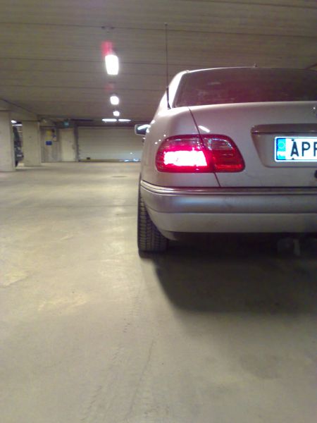

Noo ajattelin täsä hieman laittaa kertomusta autosta ku ei ennää kehtaa lainatakaan tuota Mika.T:n topikkia :roll: , joten ajattelin pientä yhteenvetoa laittaa pirssistä ku tuota laittamista o ollu vaikkei se kovinkaan mahottomalta ole tuntunukkaan muutaku lompakossa :shock:
Rönttähän on tutummin sedani 290, käyttöönotettu 21.8.1996 jos väärin muistan, mutta on vuosimalliltaan -97 :P no tällähän ei oo minkäänlaista käytännön merkitystä :wink: . Auto tuotiin maahan tuossa tammikuun lopussa 2005 jos väärin laskin :D . Hussein Nageri tms. on sillä huristellu tuolla ruottinmaalla samoissa hommissa kuin mitä minäkin tein viime kesänä eli suharoinu taksilla. Mittarissa oli ostettaessa 230 tkm, mutta isän tutulta ostettaessa mittarilukeman sanottiin olevan lähempänä milliä ku nollaa :twisted: ja täten tämäkin vääryys korjattiin tuonne mittaristoon. oikeista kilometreistä ei ole tietoa, mutta uusittujen osien osalta veikkaisin ettei se 230 tkm ihan pitäny paikkaansa. Autosta ostettaessa oli jännää se ettei siitä tiedetty etes millä koneella se oli tai tiedettiin ettei se kuitenkaan ole 220d joten katsottiin sen olevan aika halpa hintaisekseen :lol: ihan mukavilla varusteilla hussein tms oli auton ottanut, koska löytyi ortopedi-penkki n-sisusta, automaatti-ilmastointi jne.

Noo ensimmäisenä huomasin kun sen sain niin siinähän oli vikatila päällä :evil: . No tämähän selvisi sitten kuukauden sisään, että vikanahan oli alipainerasia a'la EGR. No ei siinä mittään sitten ajeltiin menemään mitä kerettiin ja iloittiin "suuresta" voimasta vikatilojen jälkeen 8) . Noo siinä lomassa tuli sitten semmoinen pikku vahinko et mentiin perä eellä bussikatokseen, kun yhtälö: bussipysäkin pylväs + kolmion takaa tuleva papparainen = nyrkinmentävä kolo mersussa toteutui siitä kuva täällä Uusituksi tuli sitten sumarit, etupuskin ja tuo kolo suoristettiin liikkeessä ja rattikin saatiin suoraan kun aurauskulmien säädössä käytiin samalla. Uutta maalia sai myös takapuskuri, kuitenkaan mitään uusimatta, koska maalia lähti hieman niin se maalattiin vakkuutusyhtiön laskuun.
No sitten mentiin jo kesälle asti ilman mitään, mutta sitten olin kerran tulossa tuolta limingan suunnalta ja latauksen vikailmoitus tuli silmille kuin tyhjästä. No ei siin mitään, laturi vaihtoon tuolla yhdessä pienemmässä liikkeessä, mutta sitten tulikin jännä homma eli laturi ei saanut enää herätettä :shock: noo auto oli muutenkin menossa käymään valohoidossa veholla rikkoutuneen alipainerasian a'la ahtopaineensäätö (oli uus osa takakontissa :P selvää säästöä sekä ennakointia) ja siellä tuli tuomio et laturi o rikki ja maksaisi pitkälle päälle 1000€. No ei muutaku takasin sinne sähköliikkeeseen ja korjaaja näytti että kun sinne annetaan herätettä niin se kyllä toimii, pienenä sivuvaikutuksena oli vain se, että kaikki vikailmoitukset tuli näyttöön :oops: . Noo vikaa ruvettin tiedustelemaan ja vietiin vierimaalle haukiputaalle ja syyksi osottautui jokin lämpötila-anturi, jonka toiminta ei vaikuta laturiin mitenkään kuitenkin toimimattomana laturi ei saanut herätettä :shock: . No ei siinä mitään taas oli auto iskussa ja ajokorttikin saatu takaisin lompakkoon pienen kuivumisen johdosta :roll: .
Seuraava suurempi operaatio oli perämurikka, joka oli jo ilmoitellut olemassaolostaan jo omistussuhteen alkuajoista asti. Noo sehän ei sitten tykännyt oikeen siitä, että sillä koitettiin näyttää mallia Mazzalle kun silläkin ässä poltti kumia ja kun itse rupesin jarrua vasten tyhjää pyörittämään niin poliisi tuli vastaan ja lopetin yrittämisen :P . No luulin että Mazzalla säklättää mersu pahasti, mutta se olikin oman röntän perä mikä sielä rupesi pitämään älämölöä ja sehän sitten veti kaverilla ihan juntturaan tuossa oulun keskustan laitakaupungissa ja ei muutaku ensimmäistä kertaa väykky meni 1,5v aikana hinausauton kyydissä tuttavan hajotttamon pihalle odottelemaan paal... eikäkö uutta perrää :lol: Noo itse olin armeijassa ja en päässyt hoitamaan hommia perän suhteen ja isä sitten oli hommannut halvimman perän a'la 220 ja tunnetustihan tuo automaatti saattaa hieman hylkiä väärävälityksistä perrää ja lopulta jouduttiin tilaamaan se oikea perä ja hintaakin taisi olla sen 700€ joka oli mukava summa ajatellen 52€ kahdelta viikolta saamaani nimellistä korvausta mallia SA-int.
Viimeisin episodi rempoissa oli tuo laturiremppa levin maisemissa, maisemat olivat kyllä hienot mut etäisyys tuolta kotopaikasta liian suuri, jotta asiasta olisi voinut nauttia. Hiilet vaihettiin vanhaan laturiin, muttei asia vaikuttanut ennää joten väykky meni toisen kerran hinausauton kyydillä :D tästä sessiosta on lisää täällä Kuten lukea saattaa niin v*tutuksen määrää ei voi sanoin kuvailla, mutta tekevälle sattuu.
No sen jälkeen ei ole ollut mitään suurempia remontteja, mitä nyt alustaan vaihtanut nuita kuluvia osia sekä ohjaustehostimen vaihto :P ei tykännyt öljyt enää pysyä sisällä ja laakerikin sanoi sopimuksen irti joten hajottamolta uusi :idea: . "tuunattu" on ristalliumpioilla, kirkkailla sivuvilkuilla, feisliftin valloilla jne. Myös vanteet on suurentunneet hieman 15 tuumasista meritähdistä tuonne 19" lenson s7 modifyihin ja talvivanteiksikin on tullut tuommoiset brabuksen monblock 3 setkohan ne oli :roll: . Tarkoituksena ois vielä tässä ens kesän aikana saaha uus väri pintaan sekä vähän modata esim. suora takakontti on tulollaan kuhan olis vain innostusta ruveta tinailemaan sitä, pakoputkisto olis tarkoitus päivittää 3" suoraan sivulle tulevaan putkeen ja aikanaan kun kaikki perusasiat on saanu kuntoon niin myös ruutia myllystäkin ois tarkotus ottaa :D Värin kanssa ei olla vielä päästy röntän kanssa sopuun, mutta eiköhän jokin hieman erikoisempi väri löydy jostakin, joka sopii e-mallille eli ei ehotuksia mistään thorttiin colors kameleonteista tms :wink: .Ruosteet on varmaankin seuraavana tehtävänä tuon pakoputken ohella, joten rupian kerräämään tänne niitä kuvia ja aiemmista rempoista on tuolla Mika.Tn topikissa
kuvatuksia pirssistä löytyypi lisää täältä
sekä täältä
Jos jotaki unohtu niin saa ihan vappaasti pistää kommenttia ja muutenkin saa kommentoida tuota ruost*läjän rummuutta :twisted: ja Jubekin tuolla sanoi jossakin topikissa et mulla on tainnu olla kaikki viat mitä väykyssä voi olla ja suattaa pittää paikkaansakin, mutta nyt niistä suurin osa on käyty jo läpi ja korjattu, joten voitolla ollaan. Kun yrittää ite tehä jotakin tuohon niin tietääpähän ketä syyttää jos jokin paikka ei oo kunnossa. :wink: eiköhän sitä tästäkin saaha jonkinmoinen auto aikaan, aika näyttää suurimpana onkelmana on tuo opiskelu ja sen tuoma massin vähhyys, mutta sen takia täsä ite onki vaiheltu osia että oppii ja säästää selvää rahhaa :wink:

Hyvä siitä tulee - semmonen tapa-raiskaa-alista tyyppinen musta väritys vois olla ihan jees. Sopis nuitten nyt alla olevien vanteitten kans hyvin. Keulaan mustat projektiovalot jne jne..
Ja kunnolla löylyä koneesta savun saattelemana. Jos sivuputken laitat niin siinäkin mielessä musta väri puoltais :lol:

Hieno tarina jälleen 8) Sivuputki ois ihan jees

tai tarkotus ois tehä semmonen juuri takarenkaan takapuolelta tuleva putki, juuri tämän ehkä tulevaisuudessa saatavan mustan usvan johdosta nii kato temmaa ton toisen kylen kanssa ku siinä o sitä tiisseliä valunu/valskannu kylykeen :happy: no ei vaiteskaan vaan pittää saaha savut tuprauttaa ohi yrittävän silimille :wink: ja myös sen takia et saa rekkarin tuohon kuskinpuolelle puskurin alareunaan jotenkin tuosta kontista haitoltaan poies

XUX63 kirjoitti:Hyvä siitä tulee - semmonen tapa-raiskaa-alista tyyppinen musta väritys vois olla ihan jees. Sopis nuitten nyt alla olevien vanteitten kans hyvin. Keulaan mustat projektiovalot jne jne..
öö minkäsmoinen tuo tapa-raiskaa-alista musta?

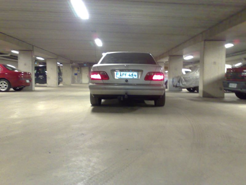

no ehä minä oo kehanna päästää ajeleen ku on vielä hieman uuven kartaaninkannatinlaakerin tarpeessa, sekä kumin. Myös moottorin kumityynyt mennee täsä kohtapuolin vaihtoon niin sitten kehtaapi tuo lintta- klaanin pääjehunkin käyä ajelemassa :kuningasajatus:
yritettään rakennella oman tyylin mukkaan kuten nuo talavivanteetki nii oikeestaan kaikki kaverit sano et ei kannata maalata mustaksi mut pakkohan ne oli ku päähän oli jo mallannu värin niin sen mukkaan maalatakki

se o mukavampi ku tommosesta risasesta saahaan iha melekeen ku uus nii pääseepä näppäyttään niitä jotka o ruosteista jne mollannu :wink:
Mitäpä sitä rönttää kehumaan ku se ei kehuttavassa kunnossa ookkaan :?: noo jos se sitten joskus ois :D mut kyllä se ajoltaan on jo parempi ku esim. mondeo millä olin taksia ajamassa ku alustassa on melekeen kohta kaikki uutta :wink: ennää nuo limput takkaa vaihtamatta ja kannatinlaakeri jne.

Viesti Kirjoittaja InsaneMe »
talavivanteitten kaarelletuloa :P
kommentointi ja v*ttuilu sallittakoon :wink: :lol:
T.Sankari
MB W210 290 TD
MB W123 300 TDT
MB W126 500 SEL
KTM LC4 400 military
KTM SUPER DUKE 990
KTM 1290 SUPER ADVENTURE S
