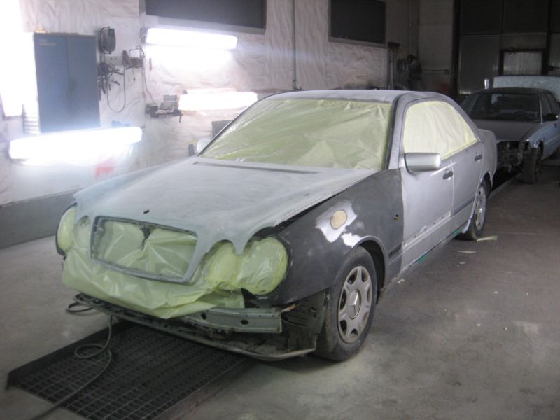

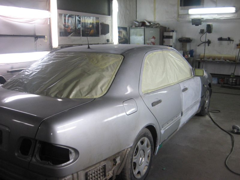

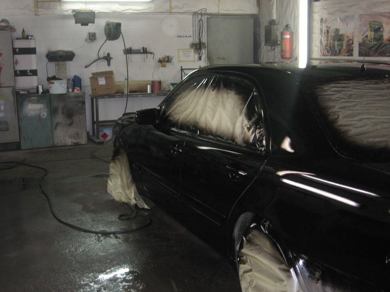

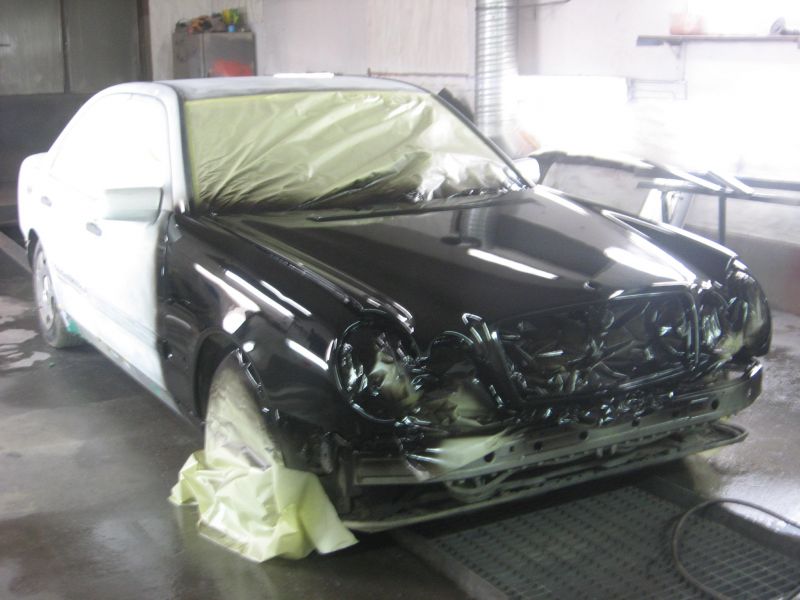

aloin eilen laittelemaan tota väykkyä kun seccikin on talvi unilla,tällä hetkellä se on tommonen harmaan hopea ja tarkoitus on maalata se mersun 040 sävyllä eli mustalla.ostin uudet etulokasuojat "tarvike"mitkä oli kyllä nimensä mukaset istuvuudeltaan kun ne tänään istutin pakoilleen,no lopulta sain ne suhkot hyvin istumaan.kuvia tulee tällä viikolla kun saan homman etenemään päin!

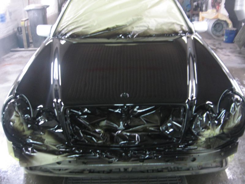

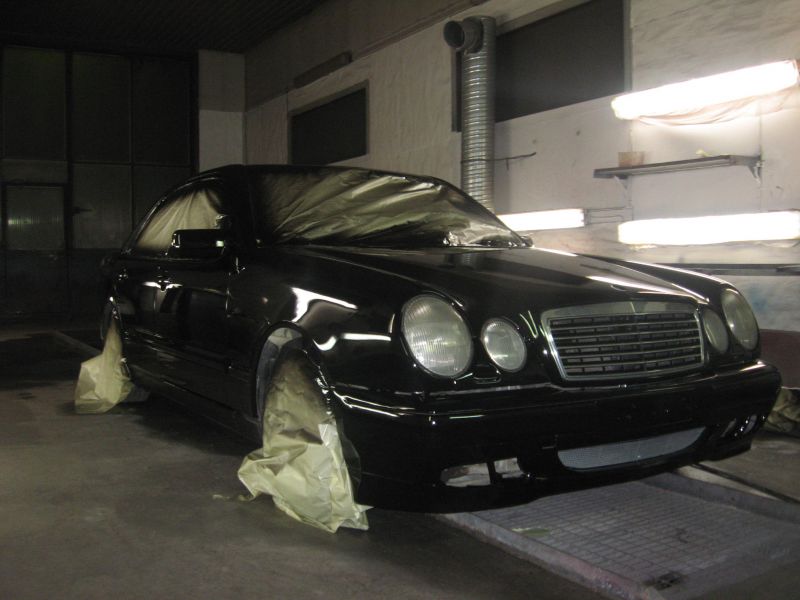

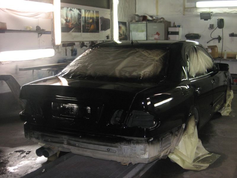

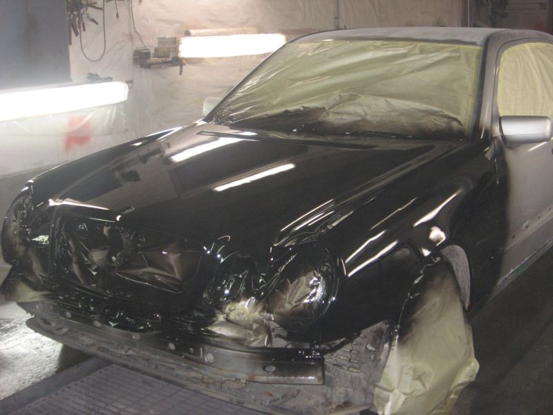

no niin,siinä ois muutama kuva!kuvat aika huono laatusia mutta kai niistä jotakin selvää saa
hommaa on vielä jonkun verran jälellä kun teen tota väykkyä iltahommina kun meinaa päivällä nuo työt häiritä,mutta vkl se on viimestään kasassa!

tarviiko sitä enempää maalatakkaanTerho P kirjoitti:öh... miks jätit sen kesken??kuvista kattoen ihan hyvä alku kuitenki

Siitähän tuli kiiltävää
Äkkiseltään sanoisin että tuo kuskin lokarissa oleva pakkelikohta saattaa lakan kuivutessa häiritä. Ite en ainakaan osaa niin hyvin kitata tai varsinkaan hioa etteikö jäisi näkyviin kun on kahta eri materiaalia pintavärin alla vierekkäin. Eli suomennettuna hiontaväriä niskaan ja sen kun höylällä hioo siten ettei mee puhki ja siihen väri niskaan

kyllä siellä välissä on paksu hiontaväri,en ottannu siittä kuvaaAki P kirjoitti:Siitähän tuli kiiltävää![]()
