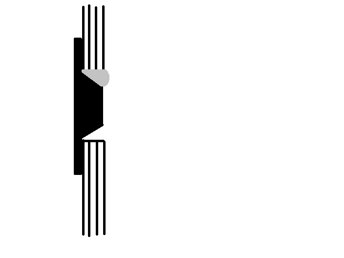

Ei kannata mitään tuollaisia lisätukia laittaa jousikupin ja loksun väliin. Tuki on niin ohut ettei se kestä taipumatta jos täräyttää hidasteeseen. Voima ei mene tuen keskilinjan läpi ja tanko nurjahtaa. Nurjahtanut tanko taasen vaatii hemmetisti voimaa jotta oikenee vetämällä...

Niinpä. Hitsaamalla se on laitettu alun perin. Jos taas ei saa korjaamalla hitsata niin silloinhan valmistaja on tehnyt turvallisuuteen vaikuttavan vakavan suunnitteluvirheen tai ainakin valmistusvirheen jos ei hitsattu pidä... Korjattava tehtaan piikkiin (liimaamalla, purkalla, teipillä, niittaamalla jne).
Se nyt on selvää ettei vanhasta autosta saa pistehitsaamalla enää uuden veroista. Mutta seuraavaksi paras on tulppahitsityylinen korjaus. Voisi vaikka tehdä niin että porataan alkuperäisiin kohtiin isot reijät ja uuden kupin mukana tulee reijän täytenappi joka hitsataan porattuun reikään. Saakos väykässä kupin kohdalta takaapäin pujotettua pultti/niitti tyylistä osaa?
Kuva
Toi menee kyllä hyvin ilman tuommoista tulppaakin - Saattaa tollainen tulpan laippa toimia kapilaarisesti ja imeä vettä sinne laipan ja pellin väliin ilman korikittiä tms mikä on taas huono juttu.
Herrasmies ei kahta vaihda - Toinen on Mersu ja toinen on vaihde.

Runtula kirjoitti:Tehtaalla on varmaan tajuttu ettei tavallinen kotihitsari saa aikaan muuta kuin kurataudin sähköharakalle niin sentakia niitti on parempi.
No, aika osuvasti kuvattu toi perisuomalainen "Tein itse säästin selvää rahaa - työmenetelmä" :D
Avatar
Garcia
Viestit: 447
Liittynyt: 19.10.2010 21:53
Paikkakunta: Oulu
Viesti Kirjoittaja Garcia »
Eiköhän se metallin väsyminen ole syynä siihen, ettei hitsausta sallita kaikissa piireissä. Jousikuppi on aika rajusti väsytyskuormitettu. Tavallinen miggi- tai puikkohitsaus tekee saumaan pikkuruisen reunahaavan, josta väsymismurtuma lähtee. Pistehitsauksen ei pitäisi sellaista alkusäröä tehdä. Niittaus on väsymisen kannalta hyvä liittämismenetelmä. Siksi ne lentokoneetkin tehdään niittaamalla.
S204, AZT250
Avatar
AK47
aktiivimeseläinen
Viestit: 5953
Liittynyt: 19.2.2007 23:05
Paikkakunta: 08/09
Viesti Kirjoittaja AK47 »
Garcia kirjoitti:Eiköhän se metallin väsyminen ole syynä siihen, ettei hitsausta sallita kaikissa piireissä. Jousikuppi on aika rajusti väsytyskuormitettu. Tavallinen miggi- tai puikkohitsaus tekee saumaan pikkuruisen reunahaavan, josta väsymismurtuma lähtee. Pistehitsauksen ei pitäisi sellaista alkusäröä tehdä. Niittaus on väsymisen kannalta hyvä liittämismenetelmä. Siksi ne lentokoneetkin tehdään niittaamalla.
Pistehitsaus vanhaan rakenteeseen tekee hankalaksi ettei pinnat ole puhtaat siellä kaksikerrosrakenteessa. Pistehitsaus tekee kyllä tyssäymän rajalle epäjatkuvuuskohdan.
Lekoissa materiaali tulee suojata lämpömuutoksilta ja ohutlevyjä hankala hitsata. Niittaus lekoissa on tarkkaa puuhaa, reijät porataan ja kalvetaan tarkkamittaisiksi ja poistetaan purseetkin huolella - sitten vasta niitataan. Myös teräs materiaalina aivan eri tapaus kuin bauksiittisavesta tehty alumiini. Lekoissa käytetään sinkki- ja kupariseosteisia 7000 ja 2000 sarjan alumiineja jotka erkautuskäsiteltyja ja hitsaaminen ei tule kyseeseen.
Kunnes muuta todistetaan, hitsaisin kupin MAG hitsauksella ykkösvaihtoehtona. Reunahaava on hitsausvirhe eikä mikään tyypillinen ominaisuus hitsattaessa.
