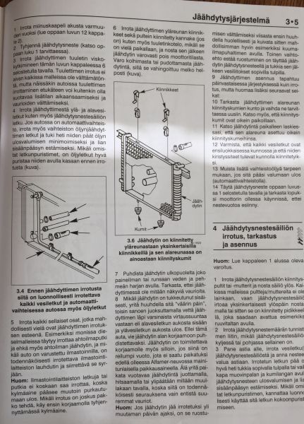

Vaikka musa soi pinkistä mankasta alkaa käyrä nousemaan. Meinasin päästä pienemmällä työllä, kun en puskuria irroita. Noh...melkein irti on -96 td väykyn syyläri...mut silti ei. Flektin suojamuovi ei tuu pois. Ei ainakaan ilman et flektin irrottais. Hajotin syylärin kokeilemalla pikkuhiljaa talven aikana kuinka väykky hyppää routavauriohyppyristä ja antautuihan se eli vaihtopaikkana kotipiha. Autoo sain sen verran ylös että pää ja hartiat mahtuu alle. Enää on irroittamatta apparin puoleinen alakulman vesi(?)letku. Putkiklemmari on niin et alakautta pitää ruuvata ja niin perkuleen tiukassa ettei onnistu. Enkä tiiä nouseeko siltikkään ylöspois ilman et flektin muovin sais tieltä pois, kun ilmastoinnin kenno syö etupuolella tilaa. Mitä teen, onko puskuri pakko irroittaa? Vai onnistuuko homma vaan pallit kasvattamalla
Kyllä alkaa korpeamaan...
