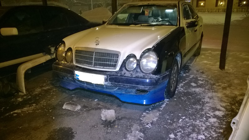

itse faceliftausta juuri tekemässä 99- vuotiseen joka on huomattavasti parempi lähtökohta entä tuo toinen mersuni joka on facelifti. itselläni enää keula vaihtamatta joka on isoin homma mutta ei vaikea eikä hankala.

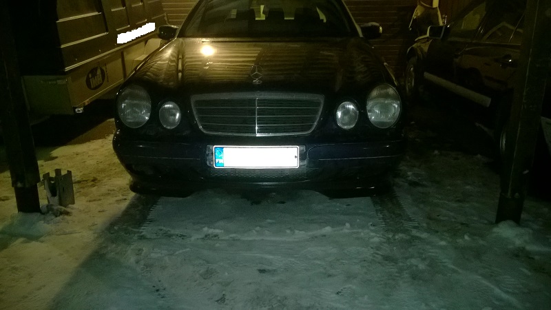

juuri itse tämän tehneenä ja onnistuneena. ulkoisesti 99- väyryseni on nyt facelifti.

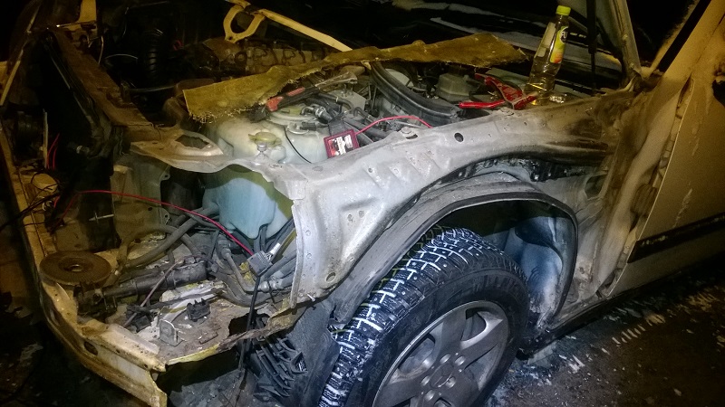

tarvittaessa löytyy lasikuituset leikkuu muotit jollekki joka on yhtä pöhkö ja haluaa tehdä muunnoksen, sekun on leikattava todella tarkasti että saa uuden luurangon yläreunan pistehitsit johonkin kiinni.

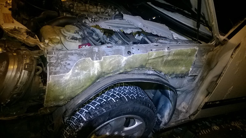

muotti paikalleen prefaceen ja nyt tiedämme leikkauslinjan joka on täsmälleen sama entä uudemmassa.

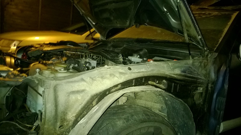

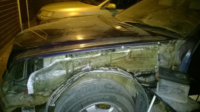

uudemman luuranko sovituksessa, ja tässä tulee se tarkkuus leikkauksessa, puolisenttiäkin jos heittää niin luuranko ei asetu oikiaan kohtaan eikä saa ylä piste hitsejä kiinni.

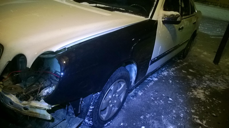

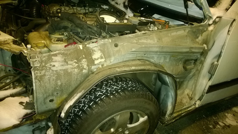

lokasuoja sovituksessa ja istuuhan se.

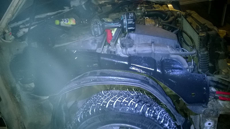

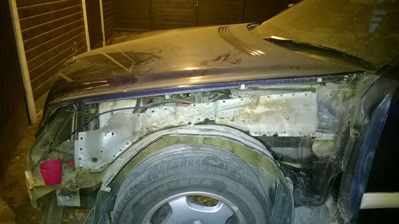

tuossapas se leikattu osuus näkyykin toiselta puolelta.
keula konepeltiä lukuunottaamatta sovitettu.
keula kasassa pimeässä kuvassa =). koitan kuvata tänään päivän valossa, tällä setupilla menhään kesään asti ja maalaan auton yli ja samalla vaihtuu väri mustaksi.
