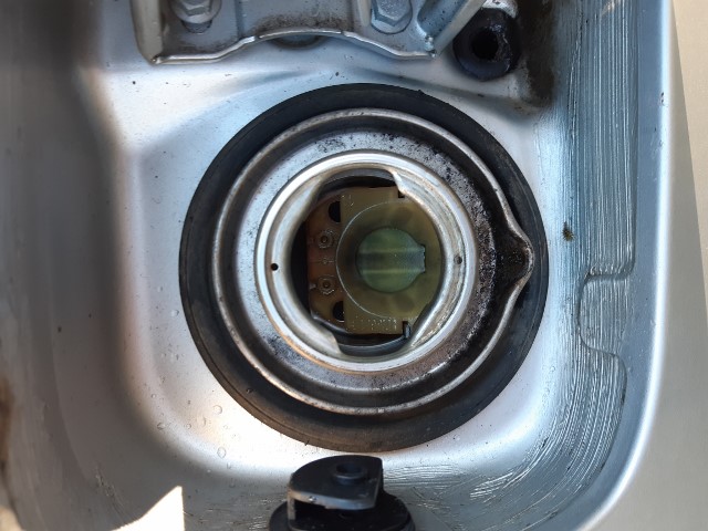

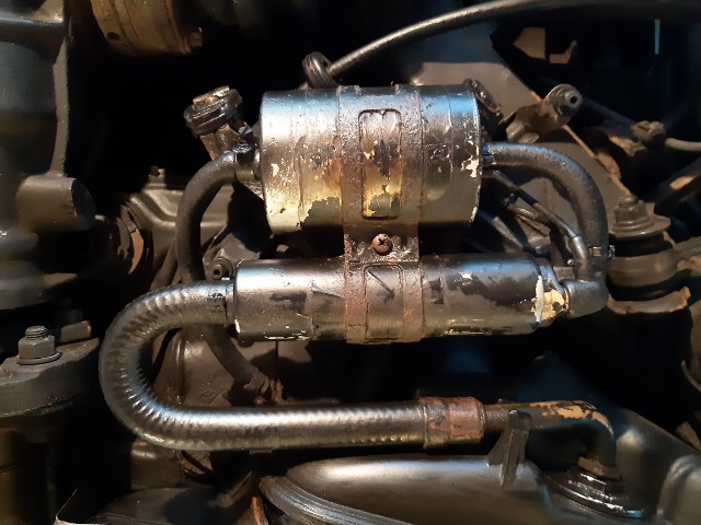

Viesti Kirjoittaja topias2 »
20221031_112623 (640x480).jpg (133.29 KiB) Katsottu 13970 kertaa
20221031_104610 (640x480).jpg (84.47 KiB) Katsottu 13970 kertaa
topias2
Viestit: 449
Liittynyt: 09.10.2021 19:10
Re: Tankkausongelmia W208
Tässä pari kuvaa tuohon tankkausongelmaani liittyen. Tuossa auton tankkauspistooliin työnnettävässä suppilossa ei liene mitään vikaa. Tankin alaosan puolella ja auton alustassa olevista letkuista tai muistakaan niihin liittyvistä laitteista en löytänyt minkään sorttisia vuotoja. Voisiko noissa bensaletkuissa sitten olla joitakin tukoksia johtuen vaikkapa siitä, että autolla ajellaan vuositasolla vain erittäin vähäisistä kilometrejä. Vaihdoin juuri talvirenkaat toiseen ympärivuotiseen käyttöautooni eli W124/ZAP-259. Siinä ei ole ikinä ollut mitään vähäiseen käyttöön liittyviä ongelmia. Ajopäiväkirjani mukaan ajoin tänä vuonna W124:llä ja kesärenkailla vain 198 km.

En löytänyt mitään varsinaista " vikaa " tuosta systeemistä tämän viikon tutkimuksissani. Luin joltakin mersupalstalta vinkin, että kun sen tankkauspistoolin laittaa bensatankin aukkoon normaalin 12 - 6 asennon sijaan 2 - 8 asentoon, niin saattaa jo toimia. Näin sitten eilen tankkausta yrittäessäni tein ja sain tankattua auton ihan normaalisti. Tankissa oleva ilma pääsee siten ilmeisesti paremmin tankista pois. Pienestä näyttää olevan kiinni tämä tankkaaminen. Hyvä, jos tällä konstilla taas tankkaus jatkossakin sitten onnistuu.
