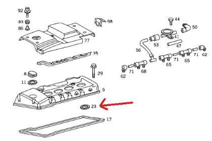

Eli mistähän lähtisin vuotoa tilkkimään ?? VK-tiivisteestä??
Kone on turboton 220d -96.
Tuon kuvassa näkyvän letkun laitoin kunnon klemmareilla kiinni mutta silti oli aamulla öljylammikko pihassa :(

dealer kirjoitti:Polttoainetta se on, kuvassa näkyvät paluuletkut uusiksi niin asettuu.
Paluuletkut uusittu vaikka vanhatkin oli ok. Se oli pikimustaa öljyä kun imeytin pois liinalla. Ja hajustakin viimeistään erottaa.
Viestit: 29417
OK, sitten se tulee suuttimien ympärillä olevien tötteröiden tiivisteistä.
Harvinaisempaa, mutta jos niistä vuotaa niin usein jäänyt kansiremontin yhteydessä alapään tiivisteet kokonaan pois.

dealer kirjoitti:OK, sitten se tulee suuttimien ympärillä olevien tötteröiden tiivisteistä.
Ok. Kiitos. Onkohan paha vaihtaa?? Suuttimet ylös ??
Eli tuo punaisella nuolella osoitetut rinkulat on jäänyt masentajalla laittamatta.. :shock:

Ei tarvitse suuttimia irrottaa. Jos kuvasta oikein tulkitsin niin nuo rinkulat tulevat siihen venttiilikopan ja tötteröiden väliin.

Niin, onko siihen tehty remonttia ?
Kuvan rinkulat taitavat olla venakopan ja tötteröiden välissä ja ne harvemmin unohtuvat.

dealer kirjoitti:Niin, onko siihen tehty remonttia ?
Eipä jaksa muistaa saiko ne alemmat vaihdettua nokkia irrottamatta kun pyörittelee konetta ... ei ole itselle sattunut :D
En tiedä remonteista sen enempää kun juuri hommasin auton..
Venakopan oli joku mestari kullittanut kultamaalilla eli on ollut ilmeisesti auki jossain kohtaa ja maalaus näyttää aikas tuoreelta :P

alemmatkin saa vaihdettua ei tarvi irroittaa nokkia
ettei ny vaan huohottinesta vuoda nimittäi jos ne alemmat renkaat vuotaisi niin luulis kupin silloin myös tyhjentyvän
tarkista huohotin letkujen kunto

Unohtui laittaa tänne että tämä vaiva ratkesi kun uusin VK-tiivisteen ja O-renkaat suutinmaljojen alle.
