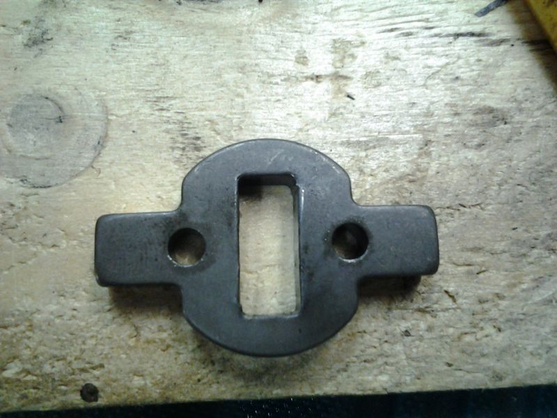

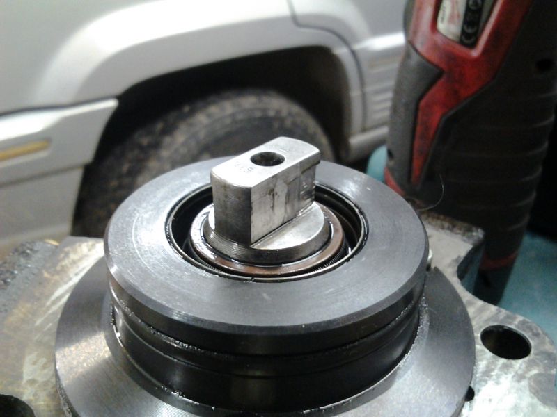

Pumpun akseli näyttää siltä, että jonku verran töitä on jo tehty... Pitääkö tuosta huolestua, kilsoja 420 tkm (?)
Palikka, joka sitä vetelee, on kans hiukan suunnikkaaks myötynyt, oisko ideaa kääntää tuo toisin päin ?
Onks muuten 611 / 612 / 613 pumput samanlaisia näiltä osin ?

Kun osaset ovat toisensa tuollaisiksi hinkanneet, sopivat ne aika hyvin toisiinsa. Itse en kääntäisi palikoita.
Kulumisvaraahan noissa on vielä aika paljon, joten veikkaisin tuon kohdan ainakin toiset 420 tonnia kestävän.
Onko tuo normaalia, en osaa sanoa. Joku CDI-moottoreista enemmän tietävä voi sen vahvistaa. Oma veikkaukseni on, että noilla kilsoilla normaali löydös.

Anna vaan "rampan kalakattaa" :D

Juu. Ei vaikuta ohjaukseen eikä kalojen sek'ielämään :D

Tuon kuluman mukaan se 400tkm vois pitää ihan paikkaansakin :)

tapio89 kirjoitti:Tuon kuluman mukaan se 400tkm vois pitää ihan paikkaansakin :)
Juu! Mulla on 370tkm ja kuluma oli inansa pienempi... :D

Lähti käyntiin ihan omin pikku kätösin tehdun pumpun tiivistesarjan vaihdon jälkeen ;)
... eikä ainakaan heti tippassu - siitä ...
Kiitos vielä Aki P konsultoinnista - se toinen juttu olis just niinkuin eppäilitkin ... ny tarttaa avvaimesta, tai ei enää ku on kohta laattialla koko höskä :lol:
