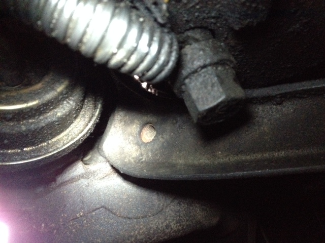

Ainoa huomiota kiinnittänyt asia oli ahtimen pohjasta puuttuva pultti. Näyttää ettei tainnu aikoihin ees olla.
