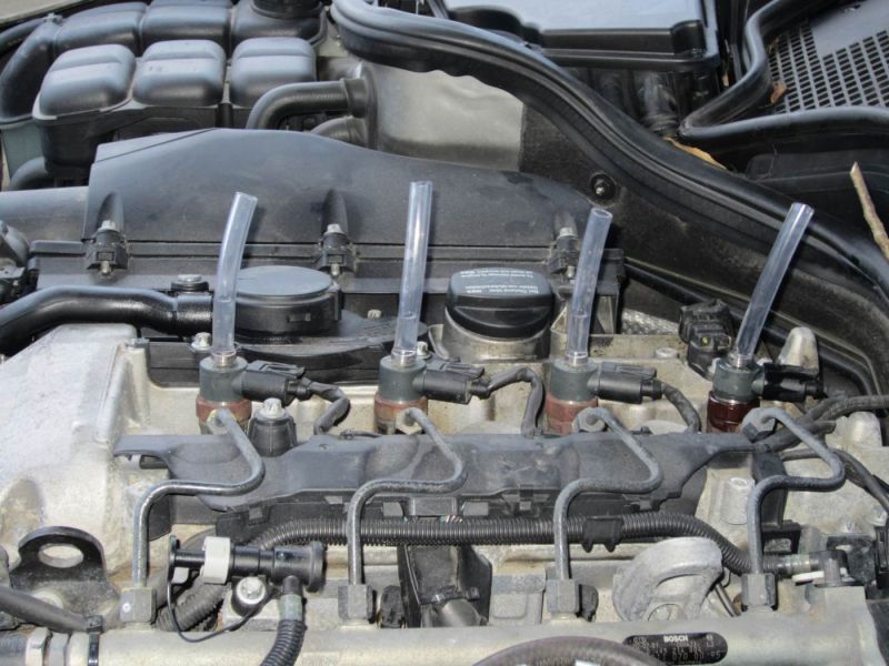

Mitäs nyt tehdään? Viimeinen pytyn letku täyttyi aivan hetkessä (kuvassa putki täynnä) ja ehti mennä jo jonkin verran startatessa yli, suuttimen juuri jo kastui naftasta. Onko suutin rikki ja aiheuttaako tämä ongelman? Mikäli suutin rikki onko iso homma vaihtaa vai suosiolla pajalle laitettavaksi?Kuva
Viestit: 29751
Todennäköisesti käynnistysongelmat johtuvat kyseisestä suuttimesta.
Suuttimen vaihto ei ole iso homma korjaamon näkökulmasta, mutta saattaa olla työlästä ilman oikeita työkaluja ja osaamista. Pultti ja prikka pitää aina uusia.
Omituista kyllä miksi lyhytaikainen lämmittäminen auttaa käynnistyvyyteen, vielä kun viallinen suutin on taaimmaisena. Tai sitten on vaan ollut sattumaa että "auttoi", ellei sitä ole monta kertaa kokeiltu.

No niin, tuo vuotava suutin vaihdettiin vähänkäytettyyn suuttimeen. Suutin lähti irti liukuvasaralla joka oli hommaan tarkoitettu yllättävän helposti (luulin että pitää naputella monta tuntia). Nyt suuttimien ohivuodot ovat jokseenkin samanlaiset. Autolla on ajettu vaihdon jälkeen 1500km ja kylmäkäynnistyksiä on ollut muutama. Max käynnistys on tapahtunut -15 ja lähti ekalla käyntiin mutta pienen sahauksen jälkeen, ei siis niin kuin palmun alta. Muuten auto on toiminut normaalisti.

CDI203 kirjoitti:Kannatta kokeilla onko käynnyt näin
eli letkun pätkät kuvan kohtaan ja startta 1minuutti
Kuinka paksua toi letku on sisähalkaisijaltaan,vois kattoo tästä uudesta tulokkaasta noi suuttimien ohivuodot ihan piruuttaan?
Viestit: 4362
Marttivainaa kirjoitti:
8-10

huoltokirjan mukaan 4 uusittu 2 189tuhatta ja 2 234 tuhatta,tuloksistakin voisi jotain tuollaista päätelmää tehdä.
kahteen minuutissa noin 2cm ja kahteen liki 3 cm.
Varmaankaan ei vielä kannata huolestua,kun aika kivasti pelaa.
