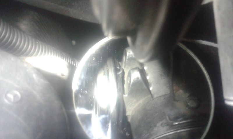

elikkäs egr vuotaa ahtopainetta ulospäin alipainekalvoventtilin alla olevasta reijästä :shock: kuva otettu pelin välityksellä.
onko kuopio-joensuu akselilla sellasta staarin omistajaa joka osaa sitä myös käyttää, että saisi egr pois pelistä.

ei sitä starilla...

no, johannyt, milläs se sitten?
voihan sen tulupata mut vikatila kait siitä tulloo.
vai kirjotinko nyt väärin... tarkoitin ukoisella tietokoneella tehtävää softan muutosta egr osalta :twisted: :twisted:

Juu, samalla vehkeellä millä tehdään ECUn ohjelmointi (esim. lisää tehoo ja vääntöö), ei star. Tulpatahan tuo silti sitten täytyy josse vuotaa.
Britit on noihin laittaneet jotain vastushässäköitä, kaipa nekin jotenkin toimii mutta CDI203 on visiin saanu lisää töitä muutaman kotikolvaajan töiden jälkeen. UK foorumilta löytyy 'EGR bypass mode' tms.

Jos ei muuten onnistu niin vaikka ECU
Postiin ja kuusenalle... ;)

Ok.
minäkun luulin et se on yksi ja sama laitos....
star :ista kaik puhhuu..
no mut ei mitään vastus värkkäilyjä viiti tehä, katotaan jos ei muuten onnistu ni sit kuusen alle;)
