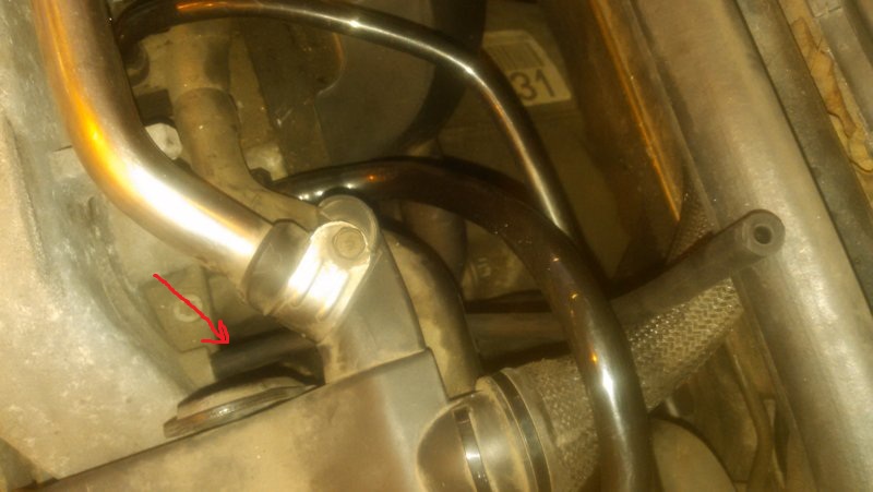

Mikä alipaineletku?
Moottori on M112 ja auto on vm. -99 Väyrynen
Letku on kuvassa punaisten nuolien välissä. Letku lähtee imusarjan vasemman, eli kuljettajan, puoleisesta takanurkasta. En löytänyt sille mitään paikkaa mistä se olisi voinut irrota. Letkun pituus on noin 15cm, mutta on mahdollista, että se on katkenut tai irronnut jatkoholkista. Letkussa on selvä alipaine, kun moottori on käynnissä, mutta moottorin käyntiin se ei vaikuta ainakaan tyhjäkäynnillä.
Tässä vielä toinen, hieman selvempi, kuva. Letkun lähtöpaikka imusarjassa on merkattu punaisella nuolella.

en osaa sanoa minne semenee mutta paa se ny alkajaisiks tukkoon kunnes löydät paikan sille.

Kävin kurkistamassa omastani ja siinä se menee rintapellin sisään samasta paikasta tuon kangaspäällysteisen letkun kanssa. Sen pitemmälle en pystynyt seuraamaan.

Sergey kirjoitti:en osaa sanoa minne semenee mutta paa se ny alkajaisiks tukkoon kunnes löydät paikan sille.
Joo tukittu on.
sompio kirjoitti:Kävin kurkistamassa omastani ja siinä se menee rintapellin sisään samasta paikasta tuon kangaspäällysteisen letkun kanssa. Sen pitemmälle en pystynyt seuraamaan.
OK, kiitos vaivannäöstä. Nyt tietää jo, että mistäpäin alkaa metsästää toista päätä. Tuo pää tuossa letkussa on sen näköinen, että se on hyvinkin voinut katketa kun vaihdoin tuota kampiakselin anturia.

No niin siltähän se löytyi liitin tuolle letkulle jäsen sompion vihjaamasta paikasta.
Jatkokysymyksenä esitän, että mihin hommaan tuo letku liittyy? Se muuttuu liitoskohdassa rintapellin takana harmaaksi muoviputkeksi, joka on noin 2mm halkaisijaltaan. Liitoskohdasta muoviputki menee apukuskin puolelle, jossa se sukeltaa etulikasiiven taakse ja menee siellä harmaaseen laatikkoon sisälle. Harmaasta laatikosta linja jatkuu vihreänä muoviputkena ja palaa saamaa reittiä takaisin, kuin mistä oli mennytkin, mutta kääntyy likasiiven takaa ulos tultuaan kohti rintapeltiä ja menee rintapellin läpiviennistä apukuskin jalkatilaan, jossa se häviää lattiaverhoilun alle. Sitä en tiedä, mihin se verhoilun alla menee, kun en alkanut purkamaan verhoilua auki.

Se harmaa laatikko siellä likasiiven takana on ilmeisesti jonkinlainen alipainesäiliö? Mutta liittyykö se keskuslukitukseen, valojen korkeussäätöön vai ilmastointiin?

vai liittyykö peräti kaikkiin? Autoko toimii muuten ok? aivan kaikki varusteet?

Sergey kirjoitti:vai liittyykö peräti kaikkiin? Autoko toimii muuten ok? aivan kaikki varusteet?
Joo ainakin keskulukko ja ilmastointi toimi normaalisti. Sitä valojen korkeussäätöä en pystynyt varmentamaan, kun tuossahan ei ole sitä rullaa mistä valoja säädetään vaan niiden pitäisi säätyä automaattisesti kun on xenonit. Ilmastoinnin toiminnankin testasin sisällä meidän pajalla missä on lämmin, että kompurakin lähti pyörimään, ja kaikki säädöt toimi normaalisti vaikka letku oli irti.

Viestit: 4375
Se purkki on alapaine varasto/tasaaja
jotain toiminta häirötä pitäisi jossain järjestelmässä huomat ellei sitä ole ohitettu kokonaan ja sittenkin joku systeemeistä toimii hiukan eri tahtiin kuin sen ollessa käytössä

No se on sitten varmaan se ajovalojen tasonsäätö, koska sen toimintaa en pystynyt varmentamaan silloin, kun se letku oli irti.
