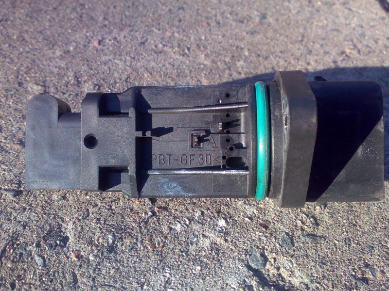

onks nois ilmamassa anturissa jotain näkyvää lankaa :roll:
kattelin omasta mokomaa, ja ei kyllä heti huomannu, peili oli kökössä, je hiukan kirkastui, vaan mitään näkyvää lankaa en nähny
anturin rungossa kaks muovista "klipsiparia" ja valussa joku nuolen tapainen merkintä niiden välillä, puuttuskohan jotain ? ei kellään ois kuvaa linkata ehjästä, täähän on -98 TDT 300 kanssa

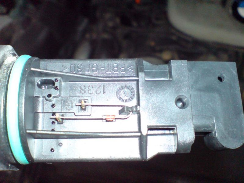

Vastataanpa taas itseitselle:
kaivelinpa nettiä, tuon näköinen kuva löytyi, tää lienee Bimmeristä mutta kovin on saman näkönen
Mullapa autossa ilman tuota vastusta - ei ihme että tuntuu hiuka hengettömältä, enpä tarkalleen tiedä mitä se nyt sitten tekee ja mitä ei, hyvin käy ja toimii, alakierroksilla kuin vapari, 2500 rpm jälkeen menee jotenkin, tarvinnee ostaa tuollainen ehjä... josko alkais kuulua vihellystä ja näkyä edes pieniä pölähdyksiä...
onks kellään myydä mokomaa ???

Kappas, sieltä löytyi sekä Boschin (0280217509) että Mersun numerolla ja kuvakin näytti oikealta ja soveltuvuustaulukko nimenomaan E290TD ...
Raportoin jos/kun paketti saapuu :P
No niin, lähetys saapui ja rasiassa oli aivan oikea numero, mutta sisällä joku muu malli, litteällä liittimellä pyöreän sijaan. :twisted:
Otin kuvat ja lähetin reklamaation. Seurataan ja raportoidaan miten asia etenee :roll:

masaf1 kirjoitti: ihan yhtäkkiä ajossa voi tehot kadota. Moottori kiertää kuitenkin ihan täysillä nopeuksilla -> se vaan että kun polkasee kaasun pohjaan, kierrokset nousee mutta auto ei kulje. Eli mosa huutaa mutta ei välity pyöriin. Kun auton sammuttaa ja käynnistää uudelleen, kaikki toimii taas kunnes joskus seuraavan kerran ilmenee.
Juuri noin se minullakin alkoi vajaa vuosi sitten ja nyt on ollut EPCkin päällä putkeen jo toista viikkoa.
Siihen ilmamittarin vaihtoon vielä sen verran kommenttia, että tulivat pahoittelut ja toteamus, että on käynyt pakkausvirhe. Lupasivat uuden mittarin lähettää maanantaina ja pyysivät palauttamaan tuon väärän.
Toki jos joku haluaa ostaa tuon väärän pois, niin voin sen myydä omakustannushintaan - halukkaat ilmoittautukoot viikonlopun aikana, sillä ma lähetän sen muuten takaisin.
