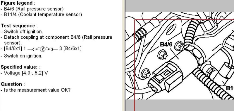

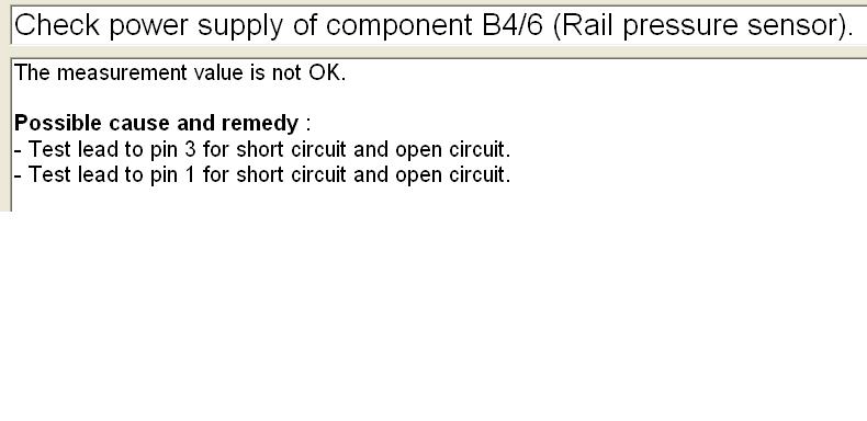

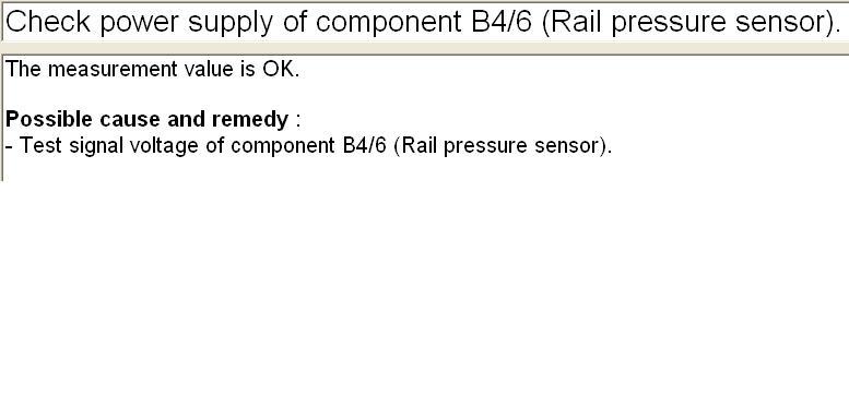

Aloin katselemaan sitä common rail-putkea ja tutkimaan tarkemmin painesäädintä ja paineanturia (enpä kauheasti naisena ja vähän konepeltien alla olleena näistä kovin paljon ymmärrä) Säätimelle tulee virta, mutta paineanturille, siis sille, joka on lähempänä keulaa, ei tule ollenkaan virtaa. Ja kun sen irroitin, huomasin päässä aika rajua kulumaa, ihan kuin olisi hakannut "vastakappaleen" kanssa vastakkain, koska myös toisessa osassa oli samat jäljet. Nyt kysymys kuuluukin, että eikös sille anturille pitäisi virta tulla? Ja kun ruiskuputket irroitti virrat päällä, niin polttoaine valui lirumalla, eikös siellä pitäisi olla kova paine? Kun autoa starttaa, tulee välillä EPC ilmoitus, joka käsittääkseni tarkoittaa ruiskuvikaa. Viikolla auto vielä lähti välillä hyvin käyntiin ja kulki hyvin kepoisesti, perjantaina huomasin, että vedot alkoivat hävitä ja juhannuksen vietosta tulin hinaamalla kotiin. Auto on siis 200 cdi vm.-01 ja automaatti.

Saricdi kirjoitti:(enpä kauheasti naisena ja vähän konepeltien alla olleena näistä kovin paljon ymmärrä)
Aika paljon näytät tietävän.
Saricdi kirjoitti: -katselemaan sitä common rail-putkea ja tutkimaan tarkemmin painesäädintä ja paineanturia
-Säätimelle tulee virta, mutta paineanturille, siis sille, joka on lähempänä keulaa, ei tule ollenkaan virtaa
-tulee välillä EPC ilmoitus, joka käsittääkseni tarkoittaa ruiskuvikaa
Näillä tiedoilla ja vianrajauksilla hakkaat 6-0 täkäläisen merkkihuollon. Tervetuloa Meselle!
Viestit: 4362
Saricdi kirjoitti:Aloin katselemaan sitä common rail-putkea ja tutkimaan tarkemmin painesäädintä ja paineanturia (enpä kauheasti naisena ja vähän konepeltien alla olleena näistä kovin paljon ymmärrä) Säätimelle tulee virta, mutta paineanturille, siis sille, joka on lähempänä keulaa, ei tule ollenkaan virtaa. Ja kun sen irroitin, huomasin päässä aika rajua kulumaa, ihan kuin olisi hakannut "vastakappaleen" kanssa vastakkain, koska myös toisessa osassa oli samat jäljet. Nyt kysymys kuuluukin, että eikös sille anturille pitäisi virta tulla? Ja kun ruiskuputket irroitti virrat päällä, niin polttoaine valui lirumalla, eikös siellä pitäisi olla kova paine? Kun autoa starttaa, tulee välillä EPC ilmoitus, joka käsittääkseni tarkoittaa ruiskuvikaa. Viikolla auto vielä lähti välillä hyvin käyntiin ja kulki hyvin kepoisesti, perjantaina huomasin, että vedot alkoivat hävitä ja juhannuksen vietosta tulin hinaamalla kotiin. Auto on siis 200 cdi vm.-01 ja automaatti.
Anturille pitäisi kyllä tulla virta
Jos auto ei käy ei korkea paine puolella ole ole painetta kuin hetken sammutuksen jälkkeen (siirto pumppu on mekaaninen tämän ikäisessä)
paine anturissa kulumis jälkiä?
varmasti siis kulumis jälkiä ei koneistuksen jälkiä?
kuvia helpottamaan vian hakua, tosin sen pitäisi lähteä käyntiin jos railipaine anturin johto on irti ja vika on anturissa

Roobert kirjoitti:Cdi203 mainitsi jo tuossa aiemmin että jos railpaineanturin piuha otetaan irti, ja auto käynnistyy normaalisti -> vika anturissa -> käynnistyy vikatilassa. :roll:
Joo jos vika on railipaine anturissa kuvassa B4/6 niin johto irti käynnistyy vika tilaan, mutta jos vika on vialisessa säätimessä (mikä on kiinni 2:della E kanta torxilla) niin ei lähde
joku sekaanus kenties?
oliko alkujaan kyse siitä tuulilasia lähempänä
olevasta paineensäätimestä ?
kun ei virtaa tullut vai siitä anturista B4/6 mikä on koneen etupäässä?

Hehkun valo toimii ja hehkujen pitäisi mittailujen mukaan olla ehjät. Ja sitä lähempänä keulaa olevaa anturia mittailin. Katselen ne o-renkaat vielä. Polttoaineen nousu niihin putkenpätkiin näytti olevan ihan ok, aika tasaisesti tuli kaikkiin, muttei kovin paljon. Startatessa välillä lupaa, välillä ei. Ilmamäärämittari kannattaa huollon mukaan katsoa. Voisikos imusarja olla niin tukossa?
