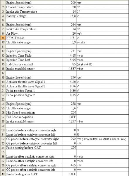

Viestit: 4434
Olikohan nimimerkki pt carsoft spesialisti?
Hämärä mielikuva että sieltä löytyis tietoo.
Viestit: 4434
Tuommonen kuva löytyi,kohta 9 näyttää paljon ilmamassamittari tarjoilee ecu:lle jännitettä.
sonikki
Viestit: 3219
Liittynyt: 09.9.2007 10:19
Paikkakunta: Katko
Viesti Kirjoittaja sonikki »
Noni tuo tieto helpottaakin kummasti :) Pitää kyllä muutenki kaivella joku manuaali tuohon että ei tarvi arvailla mitä mikäkin lyhenne tarkoittaa.

Itse pidän tuota MAF:a aika todennäköisenä aiheuttajana joten pitää kurkistaa tuo sen signaalijännite vielä uudestaan nyt ku alkaa pikku hiljaa tajuamaan tuosta carsoftista jotain :D
