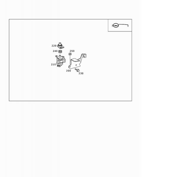

Eli kuvassa olevan nro 210 potikka pitäis nyt jostain löytää ennen viikonloppua kun omassa väykyssä pukkaa vikakoodin EPC Power Control joka johtuu tuosta(tänään todettu tuo viaksi MB Star testerillä) Eli mistä tuollainen nyt saadaan ennen sunnuntaita kun silloin pitäisi lähteä ajelemaan kohti Joensuuta eikä mieli tekisi jäädä tienpäälle jos tuo halvaantuu lopullisesti :?

Mikä osa tuo on ?

Arvataan ny vaikka että kaasupolkimen potikka.

en nyt muista sen virallista nimeä mutta tuohon siis tulee kaasuvaijeri polkimelta,linkistä pitäis selvitä vähän paremmin mistä osasta on kyse.
http://www.auto-parts.spb.ru/cat/cats/m ... 787a61142a
Edittiä,hidas olin,onre on oikeassa :lol: Kyseessä juurikin tuo potikka

Niin kuulemma on :o Itekkin ajattelin heti että alkaa herjaamaan suuttimista mutta niiden testi osoitti niiden olevan täysin uutta vastaavassa kunnossa :roll: Sitten tsekattiin vielä railpaineet jotka nekin olivat linjassaan ja testattiin tuon murkulan piuhatkin että tulee oikeaa tietoa sinne. Ainoa tekniikan vikakoodi tulee heti tuosta :? Huomenna päivänvalossa otan tuon irti ja kokeilen saako sen pelittämään pelkällä putsauksella ja varmuuden vuoksi taidan vielä vaihtaa polttoaine puolelle ne kaikki O-renkaatkin :roll:

Ei enää ole tuolle palikalle tarvista :D Auto toimii nyt tältä osin niinkuin pitääkin ja hävisi EPC Power Control herjakin :D Eli kävin vielä tänään hakemassa KL:stä uuden ja vika loppui kuin seinään,sitten seuraavaksi pientä kutittelua pellin alle :twisted:
