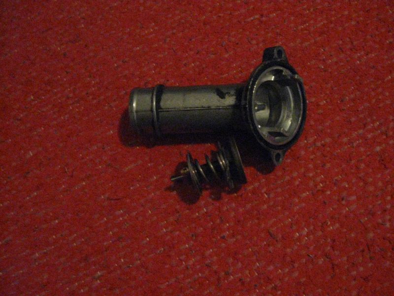

tommonen siel oli paikallaan
Lucky-Dog
Viestit: 7715
Liittynyt: 19.9.2005 21:05
Toi on se vanaha malli.

juu kylessä lukee wahler a 606203 ja mersunmerkki löytyy tosta termostaatti osasta siinäki on jotaki epä selviä numeroita ovat saaneet vaan vähä platinaa
