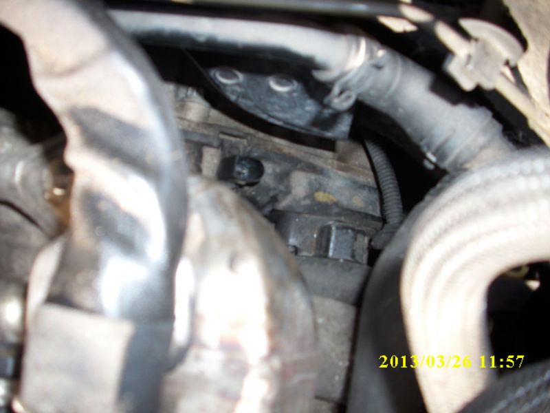

Jatkoin vielä tämän raadon parsimista,polttoaine puolen vikaa tässä on nyt... Korkeapainepumpun käytin tänään uudelleen levällään ja tsekkasin sen niin sieltä oli yksi o rengas korkannut,naftaa saa suuttimille asti ja hörähtää kyllä käyntiin muutamaksi sekunniksi ja sammua tupsahtaa sen jälkeen eli joko suuttimet,railpaineen säädin tai ajonesto vika tässä on nyt päällä :evil: Viikonloppuna voi olla mahdollista saada henkilö jolla on tuo star käymään tämän raadon luona niin eiköhän tämä tästä lähde selviämään,toivon mukaan :roll:
-08 Volvo S80 2.4D

Taispa muuten vika löytyä nyt ilman staria tästä autosta :o :shock: Aamulla ajattelin piruuttani ja hivenen kyrsiintyneenä kurkata miltä näyttää naftasuodatin niin oli suodattimen alaosasta noin 3cm ihan mustaa mönjää täynnä ja suodattimen yläosassa oli jäähelmi eli tankkauksen yhteydessä on täytynnyt päästä vettä järjestelmään :? No huomenna alkaa sitten järjestelmän putsaus,eli tankista täytyy laskea naftat pois mutta mitenkäs nuo linjat nyt saadaan tyhjäksi tuosta vetisestä naftasta :?: Startilla hinkkaamalla kun tankki on tyhjennetty :?: Vai tarviiko saada kaikki linjat "puhtaaksi" asti :?
-08 Volvo S80 2.4D
