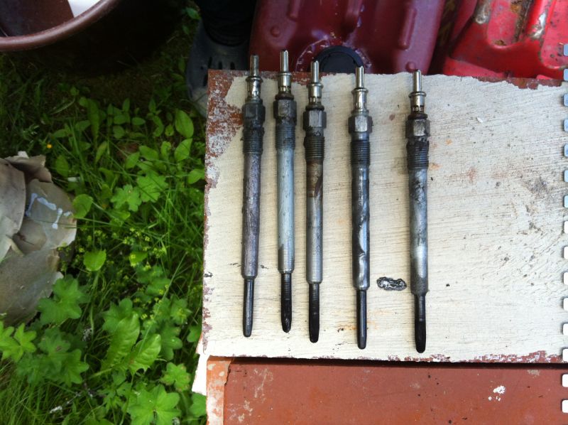

No tulipa nekin vaihdettua, ihan ongelmitta. Otin varuiksi momenttiavaimen käteen 10Nm kohille, mutta kaikki aukes paljon ennen sitä.
Semmonenhan tässä nyt vielä olis kysymys, et meniköhän kaikki niinkuin piti? Kiristelin paikoilleen siten että pyörittelemällä niin tiukkaan kun käsin sai ja siitä joku 1/8 kierros räikällä avittaen? Paketin (beru) kyljessä oli 18Nm, mutta emmää ees niin tiukille harkinnut.
Ja toisekseen, oliskos noihin kierteisiin kannattanut sipaista jotain? Jossain topicissa oli puhetta keraamisesta ja alumiinitahnasta, näköjään noissa jotain on ollut..?
Kuva väärinpäin, 5 pytyn hehku on vasemmalla. 3. hehkussa näyttäis olevan kuparitahnaa?

Veholta saa jotakin tahnaa ja sitä pitäs laitella. Ite tyydyin hakemaan hamsterista jotakin kuumankesto tahnaa jossa ei ole kuparia tai rautakiteitä. vähäniinko kuparitahnaa ilman kuparia :lol: En oo sitte koittanu enää nuota aukoa mutta luulisin sen olevan samaa möhnää ku veholla :roll:

Hehkujen kolot tulisi puhdistaa esim. sopivalla kalvaimella. Sitten kierteisiin ja varteen samaa tahnaa mitä käytetään suuttimien kiinnittämisessä.
Aluksi oli rikkinäinen tulppa tai johto. Sitten kärähti rele. Nyt on uudet tulpat jo ja tarvitaan uusi / ehjä / pieni korjausoperaatio nykyiselle releelle.

Kaikki näytti 1.1ohm, nähtävästi kunnossa. 4. pytyltähän tuo näyttäisi olevan, jos mittaisin vanhat hehkut olisko jossain niistä sit vikaa.

Yhteenvetoa: nyt toimii, syytä suoranaisesti ei tosin löytynyt. Mittailin hehkut, korjatkaa jos meni väärin, liittimen ja kierteen väliltä irrallisina. Neljä hehkuista näytti välillä 0.7-1.1ohm, yksi taas 0.9-1.6ohm. Ei ainakaan omalla mittaustavalla täysin asettunut lukema. Eli yhdestä hitusen enemmän.
