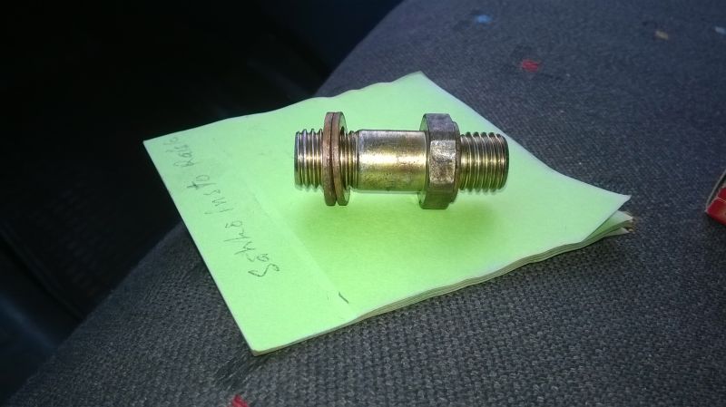

Kaikki O-renkaat uusiksi ja tarkistaa ettei pumppu vuoda. Pumpun tiivisteet 20€.
Miten mahdollinen webasto asennettu... jos sieltä saa ilmaa.
Suuttimien ylivuotoletkut uusia.
Viimmeiseksi sitten vaihtoon tuo takaisku paluulinjan ja pumpun välistä:
