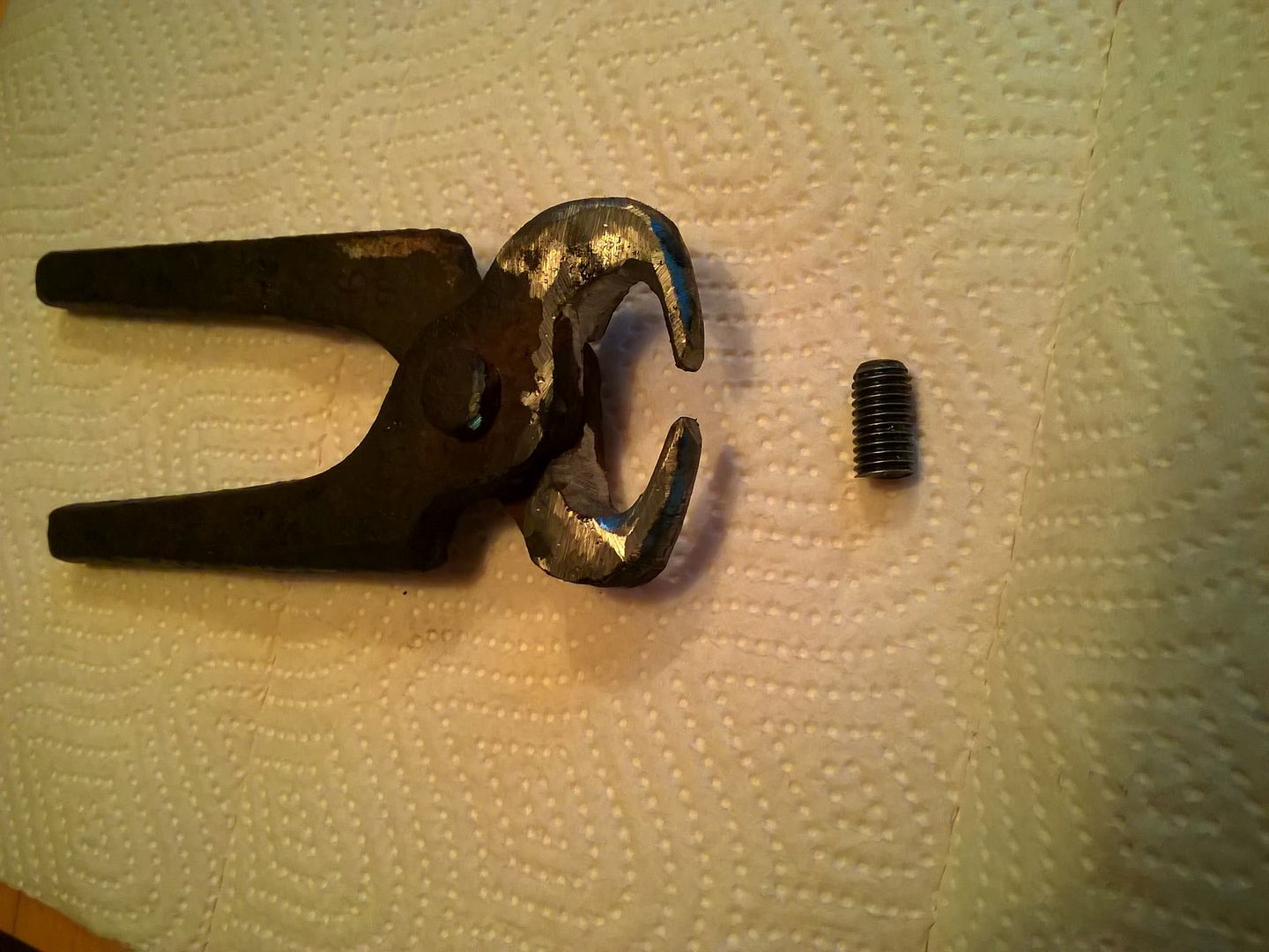

Yön yli pohdin tätä nyt on pätkä poistettu. Isoisän vanhat hohtimet jouduin uhraamaan kun olen jo siirtänyt ahjon ja alasimen talviteloille eli en voinut jousiteräksestä uusia pihtejä tarkoitukseen takoa.
Onneksi se oli läpireikä että pääsi kummaltakin puolelta kiinni!
