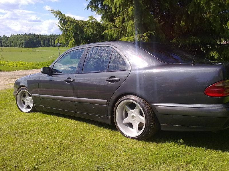

Viestit: 4452
Tuossa edessä 8,5 leveä vanne, et 13.
Takana 10" leveä ja et 20.
Aika sopivat pienen madalluksen kanssa.
