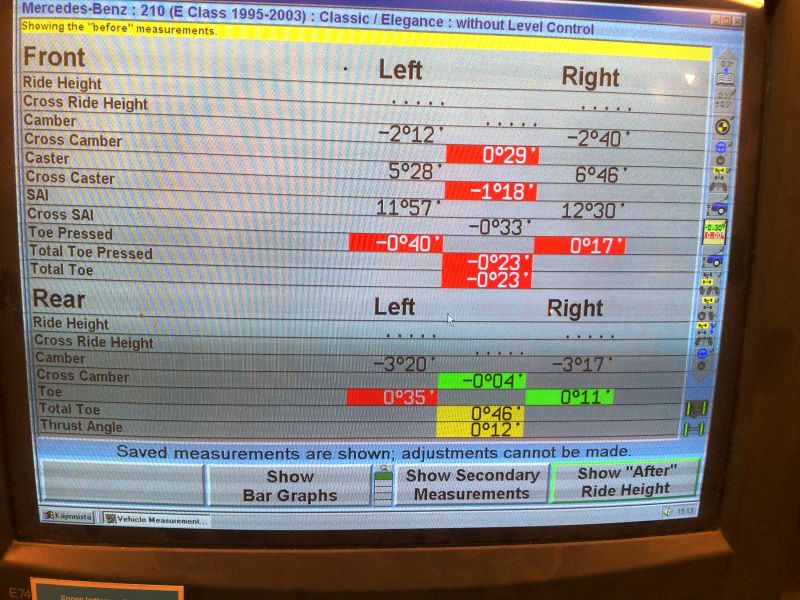

Eli elegancessa h&r sarja tasonsäädölle. Perse ok. Keulassa lisäks avantgarden iskarit. Matala on ja camperit huitelee -2 luokassa. Säätöpultit ei auta. Ainakin pysy camperi samassa. Liekö asentaja käsi vai onko jouset liian matalat että pystys säätään? Kiitos jo ennakkoon.
Viestit: 29497
Eipä väykyn säätöpulteilla paljoa pysty camberia muuttamaan.
Anna renkaiden läsöttää, auraukset kohdalleen ja ajoon...

Siltä tuntuu,mutta syö renkaita sisäreunasta aika ikävästi. Ajattelin laittaa vahvimman kumin jousen ja lautasen väliin. Saattas tehostaa säätöpultin vaikutusta? Keulan pikkunen nosto olis ihan ok jos hiukka sais camperia paremmaksi. Nyt -2!! Ja jo 215/55/16 renkailla ohjaus tosi levoton. Camperia lukuunottamatta kulmat ok. Sivutuuliherkkyys hävis kyllä, että jotain positiivista.
Viestit: 29497
Paljonko auraus ?

Minäpä laitan huomen iltapäivällä tarkat tiedot kulmista.Duunissa nyt. Joo, tarkoitus laittaa hiukka rajumpaa kumia kesäks (joko 35 tai 40 sarjaa,18-19 tuumasta) 8), mutta perhana,jos syö noita 55 sarjan renkaita niin ei hyvä. Perinteisesti matala rengas kulunu vielä enempi.. :wink:
Aurausta jos pienentää, niin entistä enemmän jauhaa renkaijen sisäkantteja.
E: Aina kun madaltaa ja leventää profiilia, pitäs laittaa pikkusen miedommat kulmat ku ohjearvot kertoo. Säätömahollisuuvet on vaan todella vaillinaiset.

Omassa havaittiin samantapaista ongelmaa eilen kun kulmia tehtiin. Ei kyllä ollut toki mikään yllätys. Kampperit ihan kohillaan, jos olis suhtkoht rata-ajokista kysymys...
Ei kyllä lähelläkään Insanen lukemia varsinkaan takana, mutta ei kyllä onneksi ole madalluskaan samalla tasolla :lol: . Jotkin madallusjousethan tuossa vehkeessä jok.tap. on, ja minun makuuni se on hiukkasen liian matala. Tulee jotenkin lahnamainen vaikutus, vähän varmaankin korostuu kun on musta ja farkku.
Keskiön ja lokarin väli edessä 34 ja takana 35 cm. Kolme nystyräiset kumekset edessä ja takana... Eihän tuosta tarkoitus ole mitään traktoria tehdä, joten viisi nystyräiset eteen vaan saako taakse neli nännistä korkeampaa edes marmoritiskiltä? Edessä camber tällä hetkellä -1.8/1.9 ja takana -2.2/2.4. Kai se tuolla keinoin edes vähän oikenisi...
