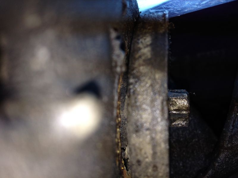

Tuskin uutta aihetta kaipaa: entäs silloin kun auto on koko painollaan maassa, millainen rako sinne saa jäädä vai saako minkäänlaista? Nyt oikeastaan ensimmäistä kertaa pääsin kunnolla montun päällä kattomaan noi, apparin puolella kelkan ja sen ison pyöreän lätkän väliin jää useampi milli, melkein puoli senttiä. Tuon 124 alle kun kurkistelin niin eipä siellä rakoa juuri ollut, osan muodon vuoksi vähän reunoilla.
Erityisen tärkeää tämä nyt olis juuri siksi, että nyt 3 kertaa korjaamolla katsoneet nuo läpi, saman oireilun vuoksi, ja aina ovat sanoneet että kelkan kumit on ok. Liitän kuvan myöhemmin.

Siellä pitää kyllä olla ihan kunnon rako,kun ovat ehjät ja kunnolla paikallaan.
Vajaa sentti,sanoisin.

Pitää aamulla hakea kuitenkin uudet, ei kulje enää vähääkään suoraan. Oli noissa toki jonkin verran eroa puolilla, molemmat siis apparin puolelta. Kuskin puolella rako näytti olevan pienempi.

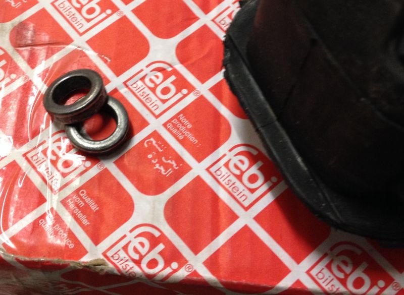

Etukumit uusittu, en ehtinyt enää tälle päivälle takakumeja hakea, mutta ne sitten seuraavaksi.
Etukumeihin vaihto-ohjeita löytyy melko paljon, mutta takimmaisiin ei selkeitä ole tullut vastaan. Ihan ensimmäisenä, kumpaan suuntaan lähtee? Ja miten helpoiten, paikka on etummaisiin verrattuna melko veemäinen.

eikö ne sinne ylöspäin lähde, niinkuin vain hankalammin voi ...
paineilmataltta on hyvä niille hyvä apu

Semmosen kapistuksen ku avuksi löytäis. Jos epc:n kuvat on yhtään luotettavia, niin alaspäin näyttäis lähtevän? Voi melkein jopa iteltä onnistua..

ei maksa montaa kymppiä vaikkapa biltemassa paineilmataltan poikanen
ja alaspäinhän nuo näyttäs kuitenkin tulevan ... hyvä että on kuvia :shock:

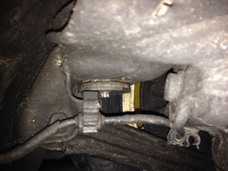

Mahtuu takimmaisetkin varmaan samaan. Eli mihinköhän väliin nuo kuvan osat menee? Takapääkin oli irti eikä tuollaisia näkynyt.
