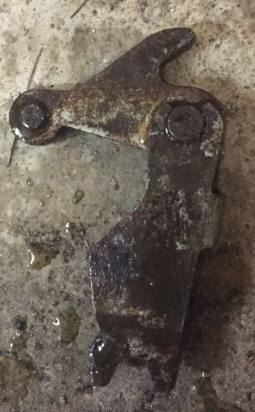

Lainataas aihetta, samaan menee. Mitenkäs se levitin oikeaoppisesti sitten asennellaan? Olkavartta irrottaessa raakasti puukkoa väliin ja levittelemään vaijerin hahloa sen verta että lähti pois ja piheillä takas sen verta et reiän läpi pullahti. Kuuluisko levittimessä tapin liikkua ja jos niin millä ihmeellä väliin mahtuu?

Kaikkea en tuosta ymmärtänyt :roll: mutta penkin alta säätö löysälle ja sitten vanha levitin nätisti pois / uusi tilalle ?

Hätäpäissään ku kirjottaa.. Eli vaijerin ja ko. osan irrotus toisistaan. Levitin vaijerin päätä tunkemalla puukon väliin, leves sen verran että sain pois, mutta siihen se jääkin ja kasaankin pitäis saada
Naurettavan kokoinen näköjään kuva, ei puhelin pienempää suostunu lähettämään

Joo ! Tuo päässä oleva tappi on irto-osa.
