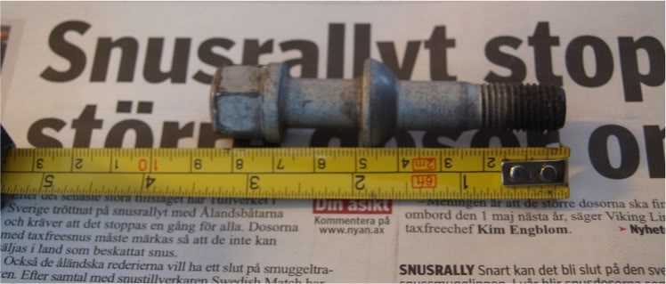

Kyseessä tällänen pultti ja katkennut tuon "mutterin" jälkeen. Näillä tarkoitin näitä alkuperäisiä paskoja pultteja jotka napsuu poikki.

Lyö ison tuurnan tai sopivan putken kanssa pulttia päähän REILUSTI Ja sit sopiva hylsy (jos ei vastakierre hylsyä ole) niin tuohon kannan jälkeiseen osaan jos sitä siis on ja koita auki.

Anna kunnon iskua pultin päähän ennen vääntämistä ni pyörähtää helpommin

Liuotusöljyä ja lämpöä voi kans koittaa.
Kein siknatuur
Jos juuresta poikki, niin poralla kartiokalotti pois.
