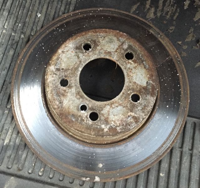

Kuskin takalevy mennyt tuohon kuntoon noin 1600km ajolla, edellinen oli samanlainen, tosin paljon pahempi. Tuo ilmeisesti sama syy miksi puolitoista vuotta samaa ihme jumputusta autosta selvitelty vian löytymättä.
Satula puoltoista vuotta vanha, kunnolla kiristelty paikoilleen, kumit ehjät ja männät liikkuu kevyesti.
Viestit: 3050
Paljonko 1600 km on ajallisesti?
Sillä vaan ihmettelen, kun mulla on yli kaksi vuotta kiinni olleet levyt, eikä ne ole läheskään noin ruosteessa.

Alle kuukausi, oliskos 11.11 vaihdettu. Ja nimenomaan tuo ulkoreunalla oleva ruosterantu, paloissa ei vastaavaa jälkeä ole. Edellinen oli puoltoista vuotta alla ja siinä toki pahemmat jäljet mutta aivan identtisesti sekin. Tuossakin jo alkavaa urittumista, aaltoilee pinta.

Syyttäisin ennakoivaa ja taloudellista ajotyyliä.
® Mesen Coupeklubi
® Mesen 10-kerho
Viestit: 29450
Tekee mieli väittää että ei ole kuvan levy alle kuukauden / 1600km vanha ei millään.
On TODELLA omituista jos tuon näköiseksi menee siinä ajassa :shock:

Saman näköinen levy mitä mun vanhas printteris ollu varmaan 10 vuotta, ellei sitten ole alkuperäinen levy printteris :roll: :roll: :roll: (tietenkin eri kokoluokka ja vasaroin ne joka vuosi puhtaaksi.)

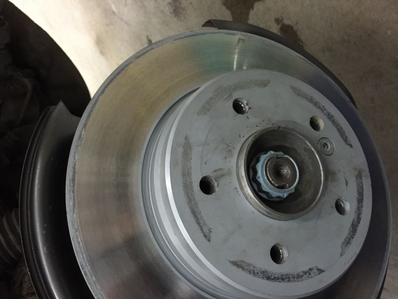

Sen verran joo tarkennusta et elekää napaa kattoko, kitkapinta menny ko ajassa.
Edit:
65km alla ollut, kuvassa ei ihan niin paha mut selvästi alkanut kulumaan
Viimeksi muokannut sv22, 01.12.2014 19:11. Yhteensä muokattu 1 kertaa.

Onks toinen puoli samanmoinen, siis auton toisen puolen

Eip, apparin puoli aivan tasanen, molemmin puolin levyä.
Männän asentoa ehdotettu, tiiä millä vääntää, mut se matalampi puoli alas eteen. Molemmat männät samas asennos. Satula vino?

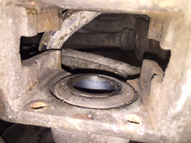

Männän asennolla on tosiaan merkitystä ja kyllähän se kunnossa ollessaan pyörähtää meleko herkästi "kuopassaan", toki suojakumin joutuu ottaa paikoiltaan ettei puno! Alas eteen ei aukea ihan täälläkään, mutta onko suunta lähellä totuutta jos männän viistetty puoli olisi ottamassa vastaan levyn pyörimissuuntaa? :shock:

Eli tollee, vähä etuviistoon muttei paljo

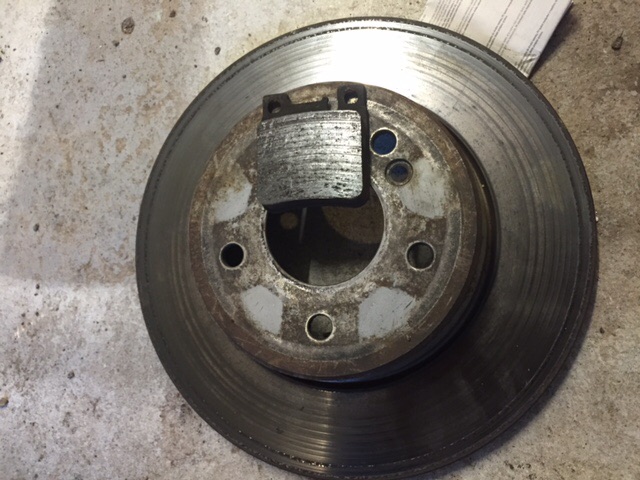

onkos palojen alla peltilevyjä kuva
http://www.ebay.de/itm/MERCEDES-C-KLASS ... 43d3307988

Tuollasia osia siellä ei ole :shock: Ei tosin oo toisellakaan puolella eikä siellä mitään murhetta ole. Siellä on vaan ne palojen muotoset pellin palat, vielä männän ja palan välissä.

Vielä 200km uudella levyllä ei ole kertonut mitään mutta männät on siinä oikeassa 20 astetta asennossa (en nyt kuvaa löytäny, mutta toinen asia mitä opin tuolla), soikeustesti osoitti taakse alle 20% molemmille puolille, molemmin puolin suht symmetriset, jarruvoimat suht tasaset.

Eipä tohon voi muuta sanoa kun että katselee että palat mahtuu liikkumaan satulassa hyvin, itellä joskus w202:ssa takajarrussa oli satula ja palassa oleva pelti ottaneet toisiinsa kiinni kun ruoste kasvattanut mittoja. Sama että ne palan asemassaan pitävät tapit suoria ja puhtaita.
Enempi tuo vaikuttais että käytön puutetta syystä tai toisesta. Mäntä ja/tai pala ei vain suostu liikkumaan nätisti jostain syystä. Mäntähän tuossa on hyväkuntoisen näköinen.
Jos vielä kerran vaihtais vielä nesteet/ilmailisi?
Pala kuvassa näyttää siltä että jotain ylimääräistä kitkapinnassa, ofroad toimintaa ja pientä soraa päässyt väliin?
Minkä merkkiset palat? Jos laittais marmoritiskin palat tai ainakin laadukkaat?
