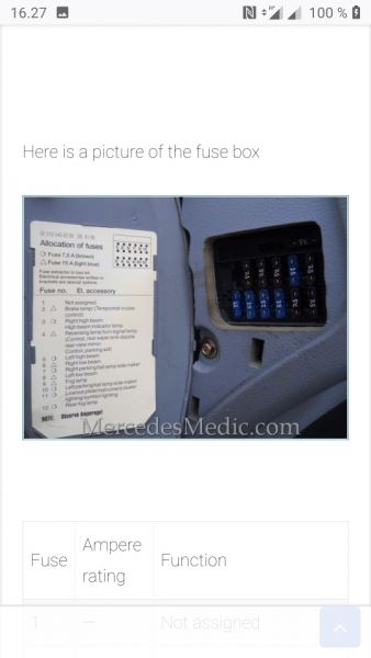

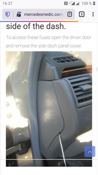

Mistä sulakerasiasta?
Valojen sulakkeet ovat kojelaudan päässä kuskin puolella.
Ovi auki ja ovea vasten olevasta päästä aukeaa kansi.
Edit: tässä kuvat:

Leemu kirjoitti:Mistä sulakerasiasta?
Edit: tässä kuvat:
Näyttää lupaavalta. Kun ei ole ohjekirjaa niin näin siinä käy.
