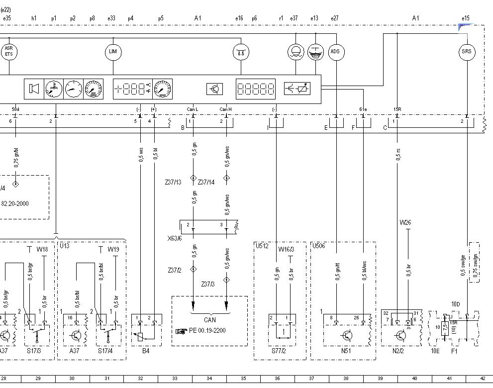

Minkä värinen on mittariston takana olevassa liittimessä SRS varoituslampun johto?
Osaako joku neuvoa mihin johtoihin oheisessa kuvassa oleva viiverele pitäisi kytkeä?
Eli tuosta liittimestä jokin johto varmasti on 12V jatkuvaa ja maajohto?

Liekkö tuo jo väyläohjattu tuo mittaristo, joten srs tieto tulee väylän kautta jos se on jo väylässä.

Noilla tiedoilla:
W210 IC 03.97-5.99.JPG (127.91 KiB) Katsottu 9953 kertaa

Tuossa kaaviossahan on selvästi merkitty srs ohjainlaitteelta tuleva musta/vihreäraita johto.
Näkyy myös tuossa ensimmäisessä kuvassasi.
