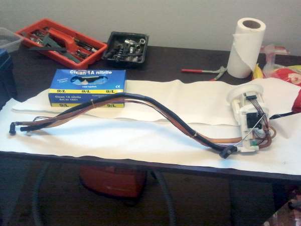

250 tkm tuli täyteen, joten huolto-ohjelman mukaan pitäisi vaihtaa polttoaineen suodatin. Vehke on piilotettu tankin sisään ja tavallisesti sen mukana tulee toinen tasoanturi sekä melkoinen nippu letkuja ja johtoja. Febi myy pelkkää sisään vaihdettavaa patruunaa – hommasin siis kokeeksi semmoisen.
Kun tuohon rupeaa, saa tankki olla maksimissaan puolillaan. Muuten tulvii yli, kun kannet avataan. Itsellä oli noin kolmasosatankki jäljellä ja pumpun puolella oli aika vähän lainehtimistilaa.
Suodattimelta lähtevä letku oli kiristetty semmoisella kertakäyttöklemmarilla. Nipsaisin sen pois ja korvasin kiristettävällä. Letku istui aika tiukassa. Pihdeillä varovasti (voimallisesti) nitkuttelemalla letku nöyrtyi.

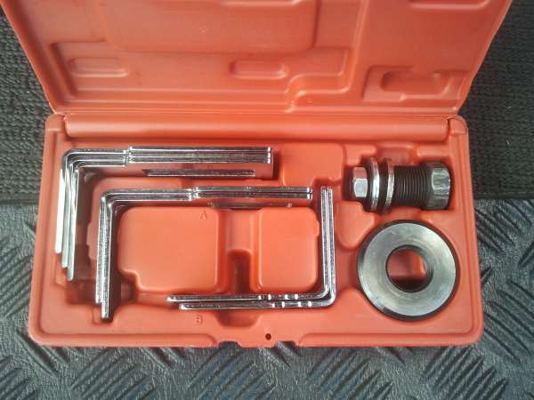

Kannet aukesivat Biltemasta ostetulla vempeleellä. Vähän sitä piti modata – ensimmäisellä kokeilulla käpälien ote lipsui. Hieman rälläkkää peliin ja sitten pito oli parempi.
Kun pumpun kansi on auki, pitää irrottaa pumpun paineputki, sähköliitin ja pari yhdysputkea. Paineputken päädyssä on lukkoklipsu, jota pitää painaa sisään päin, että ote heltiää.
Siinäpä se odottaa purkamista. Jos laatikossa odottaa uusi samanlainen saa purkuohjeet skipata.
Valkoinen osa on kaksiosainen. Se aukeaa, kun ylä- ja alaosia kääntää normaaliin avaussuuntaan. Kuvassa oleva sähköliitin pitää toki ensin irrottaa. Voivat olla tiukassa. Isohko ruuvipenkki voi auttaa asiaa. Oma oli vähän liian pieni, joten systeemi piti pullistella auki hartiavoimin. Kasausta auttaa, kun irrottaa tasoanturin tukimuovin kuoresta – saa paremmin kädet ympärille.
Kun kuoren saa auki, sieltä lirahtaa palttiarallaa desi bensaa. Jauhelihakaukalot ovat hyviä tähän hommaan. Vanhan kampesin ulos parilla pikku meisselillä.
Uusi suodatin ja o-rengas paikoillaan.
Mikä lie vanhan suodattimen alkuperäinen väri? :shock:
Uusi menossa jo paikoilleen. Letkujohtohässäkkä pitää pujottaa tankin etureunan kautta toiselle puolelle. Nippari pitää hässäkän hyvin kasassa sen aikaa – napsaisin sen pois ennen letkujen kytkemistä.
Uudet tiivisteet tottakai. Vetäisin kannet WIS:n ohjeen mukaiseen 80 Nm:iin.
