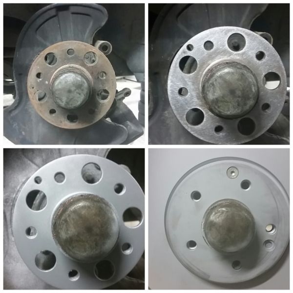

Tässä on esimerkki kuinka pilata uudet jarru levyt. Jätetään napa hiomatta ni kohta jyskyttää. On siinä kuvat miten ne pitää tehä että toimii.
Myös ärsyttävä kolina on poissa kun laitto uudet vakaajan keskikumit.

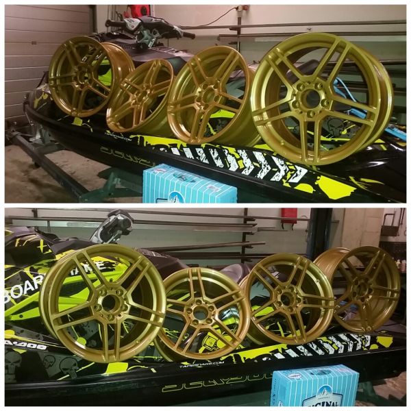

Yksinpuheluksi menee mutta siinä ois talvivanteet.
Heleppo puhaltaa pesurilla savet sisäkehältä, kun nuon avoin vanne. :idea:

Easy Rider kirjoitti:Heleppo puhaltaa pesurilla savet sisäkehältä, kun nuon avoin vanne. :idea:
Se on hyvä ominaisuus juu talvivanteelta. Näiden valinta perustu pieneen hintaan ku tulivat auton mukana, hyvät tuli kun maalas :lol:
