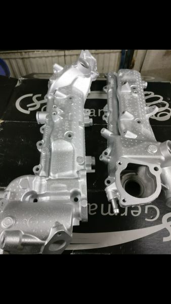

Mullakin oma rönttä työnalla... Pikkuhiljaa jossain välissä kerkee kasaileen.. Imusatsit tyhjätty ja puunattu.

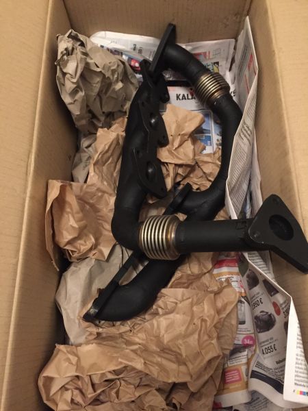

Juu sille varasin nyt ajan vaihtoon. Cooleri pitää kyllä tässä talven aikana päivittää ja asennella nuo pakosarjat kun saapuvat sekä tehdä tuo kumipään kertoma muokkaus. Takapöntöistä olis tarkotus poistaa sisukset ja laittaa suorat putket sisälle. Softa hommista en tiedä oikeastaan mitään, niin jos joku asiaan perehtynyt voisi vähän valoittaa. Korjaamolla tyhjennettiin dpf, eikä softaa ole vielä muokattu. Niin eikö tuon pitäisi nyt mennä vikatilaan, kun siellä on vaan tyhjä pönttö :roll: Olishan tuossa vaikka mitä tehtävää, laatikko ja peräkin listan jatkoksi :lol:

Jos sulla on staari niin voit sillä kertoa uuden dpf:n, niin pääset 1000km ilman vikatilaa, mutta eipä se niin vakavaa ole ajella vikatilassa tyhjällä pöntöllä.

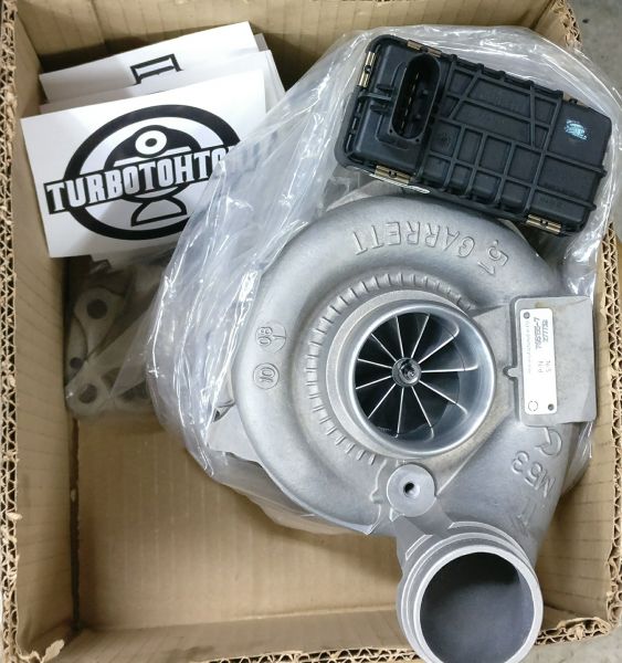

Kävin tänään hakemassa lisää johtoa. Täytyy tulevalla viikolla asentaa loppuun. Nyt on eemeliin softa päivitetty eli dpf ja imusarjan läpät otettu pois. PT Racingin pakosarjatkin saapui 8)

Nyt saapui tänne joulu :) Lisää vielä mahdollisesti luvassa :twisted:

Tännekin tuli joulu 8) Pyryn sarjat tulikin jo aikasemmin, ketjun vetelin koneeseen ja imusarjat kasailin paikalleen.
