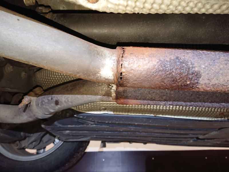

Joulukuun alussa muuttui käyntiääni möreämmäksi, minkä huomasi varsinkin pysäköintihallissa. Itsenäisyyspäivänä ajelin kotipuoleen ja kömmin alle. Joku edellinen omistaja on korvannut keskiäänenvaimentajan kahdella suoralla putkella, jotka lienee tehty jostakin jämäraudasta. Hitsaussaauma oli "kulunut puhki" noin puolelta kierrokselta.
"Korjasin" sen sitten ohuella metallisuikaleella, jonka tilkitsin pakoputkimassalla.
Tuolla päästiin katsastuksesta läpi mutta tarkoituksena olisi keksiä tuohon parempi ratkaisu kesälomilla. Saksasta saisi korvaavia suoria putkia n. 400 eurolla. Siinä olisi hyvä puoli, että ei tarvisi alkaa kasaamaan putkia irtopätkistä ja mutkista. Ongelmallisimmat ovat katin pään liitokset, joihin toiseen varmaan löytyisi laippaosa, jostain pakoputkiliikkeestä mutta toisen puolen katin putki menee keskiputken sisään ja sitä osaa ei varmaan löydy mistään (voisi löytyä jostain purkuauton putkistosta mutta voi olla työläämpi ja kalliimpi kuin valmis putki).
Muuten ei katsastuksessa ollut mitään ongelmaa. Edes kuskun puolelle laajenneeseen halkeamaan eivät ottaneet kantaa.
