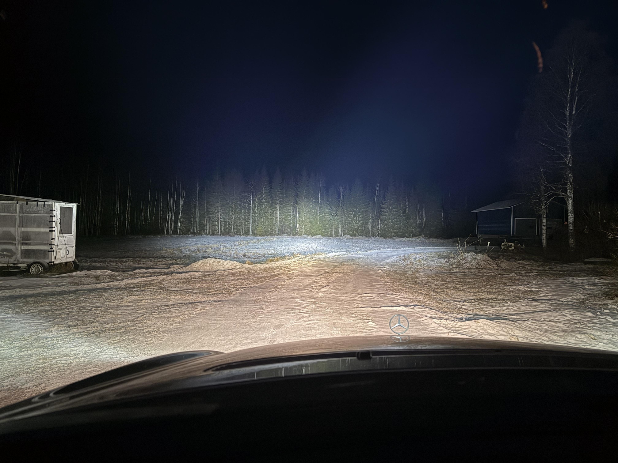

Kävin hakeen nuot C1010 X-Slim kaarevat tuolta Oulun Valo-Storesta. Kyllä muuten näkee. Kattokiskoihin pulttasin kiinni. Sokkeliraudoittajan reikäraudasta vääntelin kiinnikkeet...tuli melko siistit
Pittää vielä harkita josko laittais omien sumuvalojen tilalle LED sumarit

Se ei tuollaisen valon jälkeen juuri innosta ajella ilman lisävaloa 8) kattoasennuksessa on etunsa, sieltähän lisävalo parhaiten valaisee.
