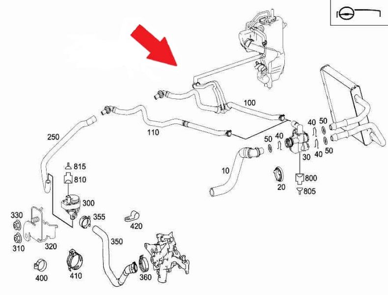

Tuli tänää ajeltua vasta-aurinkoon W211:llä. Tuulilasissa oli jotakin pölyä ja teki mieli käyttää pissapoikaa. Pakkasta oli jotain -20 celssiusta. Ei tullut nestettä lasille vaikka litkut pitäisi olla kunnossa. Vanhan Väykyn kanssa ei tämmöistä tapahtunut koskaan. Miten sen saa varmistettua, että onko siellä säiliössä lämmitintä?

Meissenkeri kirjoitti:Tuli tänää ajeltua vasta-aurinkoon W211:llä. Tuulilasissa oli jotakin pölyä ja teki mieli käyttää pissapoikaa. Pakkasta oli jotain -20 celssiusta. Ei tullut nestettä lasille vaikka litkut pitäisi olla kunnossa. Vanhan Väykyn kanssa ei tämmöistä tapahtunut koskaan. Miten sen saa varmistettua, että onko siellä säiliössä lämmitintä?
Käsittääkseni 211:ssä ei ole lämmitintä siellä säiliössä (siis ainakaan vakiona). Väykyssä on vakiona, siinä suhteessa on menty takapakkia... :? Mulla kävi sama homma yhen 211:n kanssa koeajolla, neste oli jäässä säiliössä...
pepi
Viestit: 258
Liittynyt: 22.10.2010 22:16
Viesti Kirjoittaja pepi »
Eldorado kirjoitti:
Joo kyllä sielä säiliössä se lämmitin on mutta se tosiaankin on lisävaruste ja koodi sille on 875.
Tuossapa kuva tuosta lämmitysjärjestelmästä. Kuten kuvasta käy ilmi niin tuo letku nro. 100 on kahta erilaista. Se, että onko autossa lämmitettävä pissapojansäiliö niin sen näkee kun kahtoo sinne raitisilmasuodattimen alle, että onko sieltä letkulähdöt tuonne pissapoijansäiliöön.
Kuva[/url]
S211 E320 V6+7G vm.-06 facelift

pepi kirjoitti:
Eldorado kirjoitti: Käsittääkseni 211:ssä ei ole lämmitintä siellä säiliössä (siis ainakaan vakiona). Väykyssä on vakiona, siinä suhteessa on menty takapakkia... :? Mulla kävi sama homma yhen 211:n kanssa koeajolla, neste oli jäässä säiliössä...
Onko kaikissa "Suomi-autoissa" lämmityssysteemi vakiona? Omastani ainakin löytyy:
875 HEATED SCREEN WASH SYSTEM
Mutta multahan löytyy kyllä muitakin "aidon suomi-auton" varusteita, kuten
937 TAXI/RENTAL VEHICLE - REINFORCEMENT PACKAGE
965 ELECTR. PROVISION FOR HIRED CARS / TAXICAB
:roll:
Luulisin, että tuo lämmityssysteemi on varmaan vakio ainakin takseissa...
Hai sie, osta miult vanha taksii, siinoon lämmitetty pesunestesäiliööö :lol:

Eipä tuo säiliön lämmitys taija palijua laturia rassata kun sielä kiertää jäähdytysneste. :D
